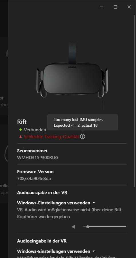

Das mit den Sensor Delay hatte ich auch mal, kann man fixen in dem man entweder:

Weiterhin immer dieser doofe IMU Fehler.
Leider konnte ich die Calibration mit dem Tool nicht machen, da ich es nirgends im Netz gefunden habe und man es wohl nur über den Oculus Support bekommt (den ich bereis kontaktiert habe).
