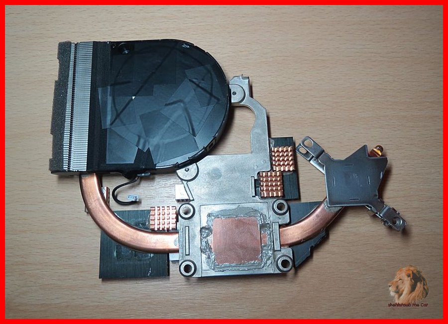

Auf dem Bild die ganz kleinen Kufterkühler sind ca 0.2 mm aber mit dem Dremel bearbeitet dass sie passen.
Kauf dir die Kühlerchen und passe sie an, anders habe ich es auch nicht gemacht :)

2) Hab jetzt alle Bohrungen am Gehäuse vor genommen und einen kleinen Teil an Kühlkörpern an der Heatpipe befestigt.
Leider muss ich fest stellen, dass der Lüfter nun weniger Luft an den Lüfterschlitzen raus pustet und das System im Idle viel wärmer ist.
Hast du bei deinem Lüfter die eine Seite komplett mit Klebeband zu geklebt ( https://www.computerbase.de/forum/attachments/005-jpg.374076/ )?

Ja ich habe den Lüfter an einer Seite komplett zu gemacht damit er nur da ansaugt wo es was bringt nämlich im modifiziertem Ansaugloch.

Seit dem ich den Lüfter mit Gewebeband ausm Baumarkt abgeklebt habe, funktioniert auch das neue Kühlsystem relativ gut. Hatte vorher nur gewöhnliches Tesa, was nicht wirklich abgedichtet hat.
