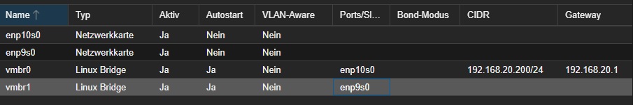

ich habe einen Server aufgesetzt und OPNSense, Pi-hole installiert.
Der Server hat 2 NIC und ist mit vmbr0 an LAN und vmbr1 an WAN, also direkt am Glasfaser-HÜP.
OPNsense läuft auch soweit, allerdings stell ich mir die Frage ob es richtig konfiguriert ist. Der Proxmoxserver ist ja quasi mit dem WAN ungeschützt angeschlossen, da die OPNSense virtuell läuft. Oder denke ich da zu kompliziert?

ich würde eine firewall opnsene appliance vor proxmox packen oder zumindest das Wan Interface explizit in die VM packen.

Die WAN Nic exklusiv der VM zuweisen.
Wie soll über den HÜP etwas rein kommen? Opnsense baut eine PPPoE Verbindung zum Modem auf und darüber läuft alles.

Aber zu deinem Problem: mach doch einfach HW passtrough der nic an die VM, dann hat der Server sie nicht mehr und kann sich auch nichts einfangen.

Aber ja, den NIC auf der WAN Seite würde ich auch per PCIe Passthrough an die VM durchreichen.

Wie lässt sich das denn im Proxmox direkt durchschleifen? Ich hab im Proxmox bisher auch ein Bridge Device angehlegt und fand den Gedanken auch eher un-sexy :)

Mir stellt sich nur die Frage ob der Proxmox VM nun über den WAN NIC exposed im Netz steht oder nicht.
Wenn ich es direkt durchreiche an den OPNsense VM dann jedenfalls nicht mehr?
Wurde doch schon zig Mal gesagt. Einfach den WAN Nic direkt an die Opnsense VM durchreichen, dann hast du deine Probleme gelöst. Wie man es macht, wurde ja auch schon als Link gepostet
