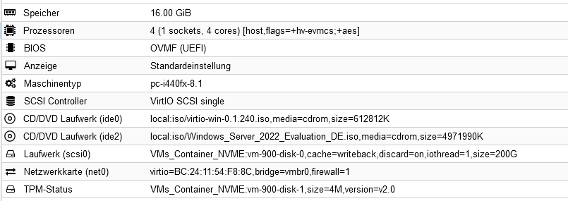

Und hier meine VM-Konfiguration:

Vom Gefühl her ist der "Maschinentyp" schon falsch.
Ich würde die Maschine nochmal neu mit folg. Einstellungen installieren:
Machine: Q35
Bios: UEFI
Add TPM
und dann die Einstellungen für Nested:
Code:
echo "options kvm-intel nested=Y" > /etc/modprobe.d/kvm-intel.conf
(braucht einen Reboot)
Reaktionen: konkretor und Dante2000
