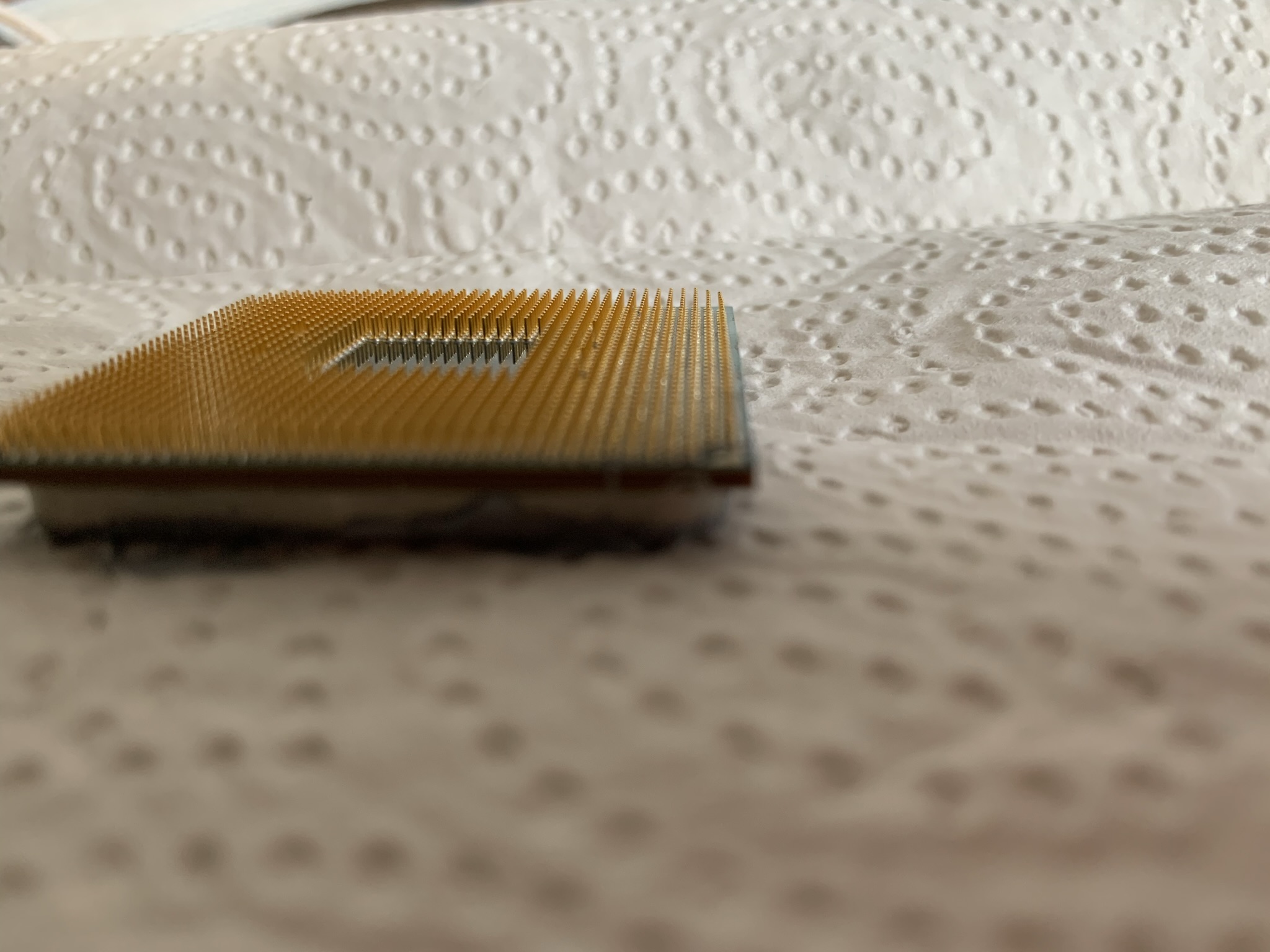

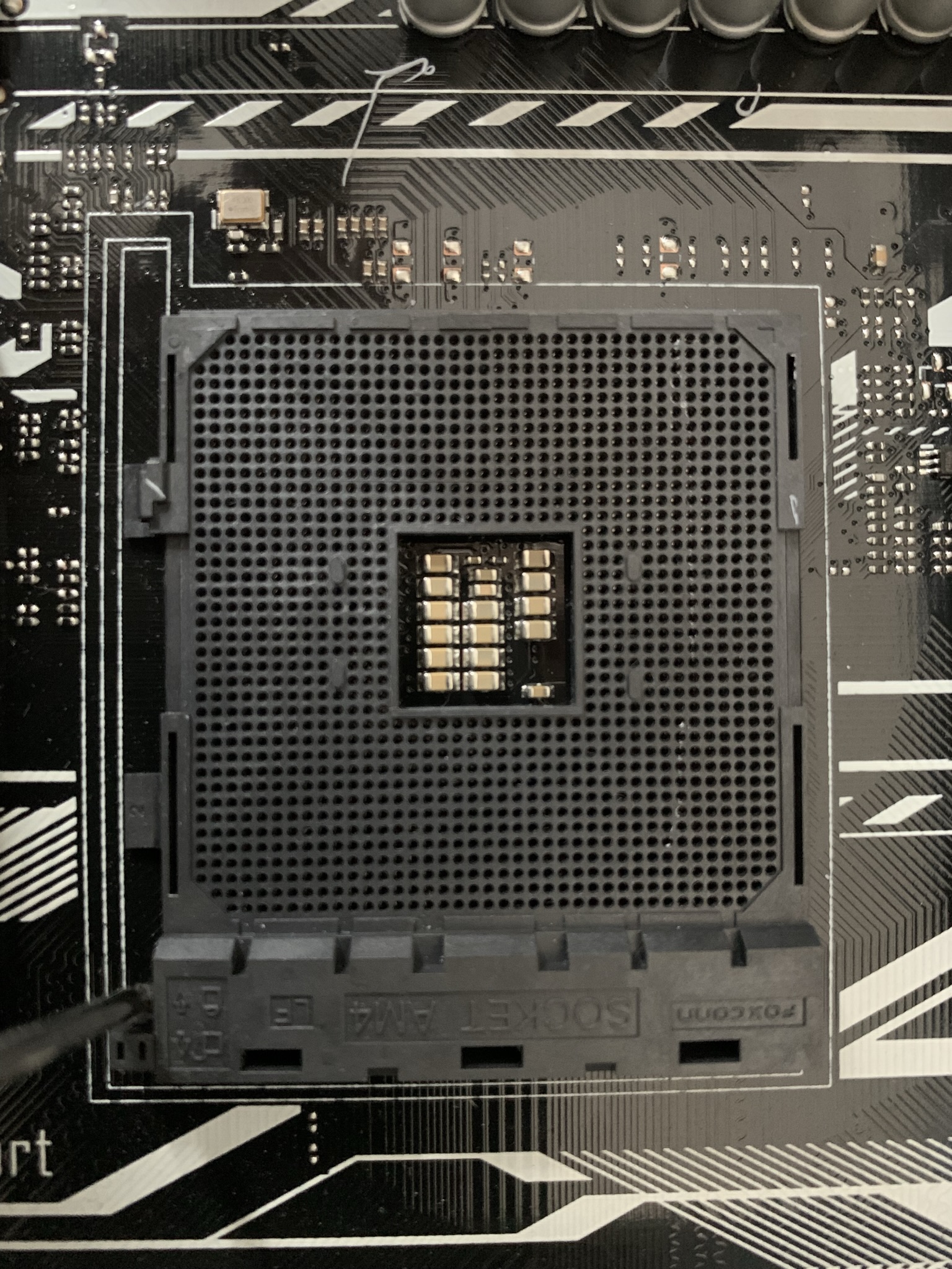

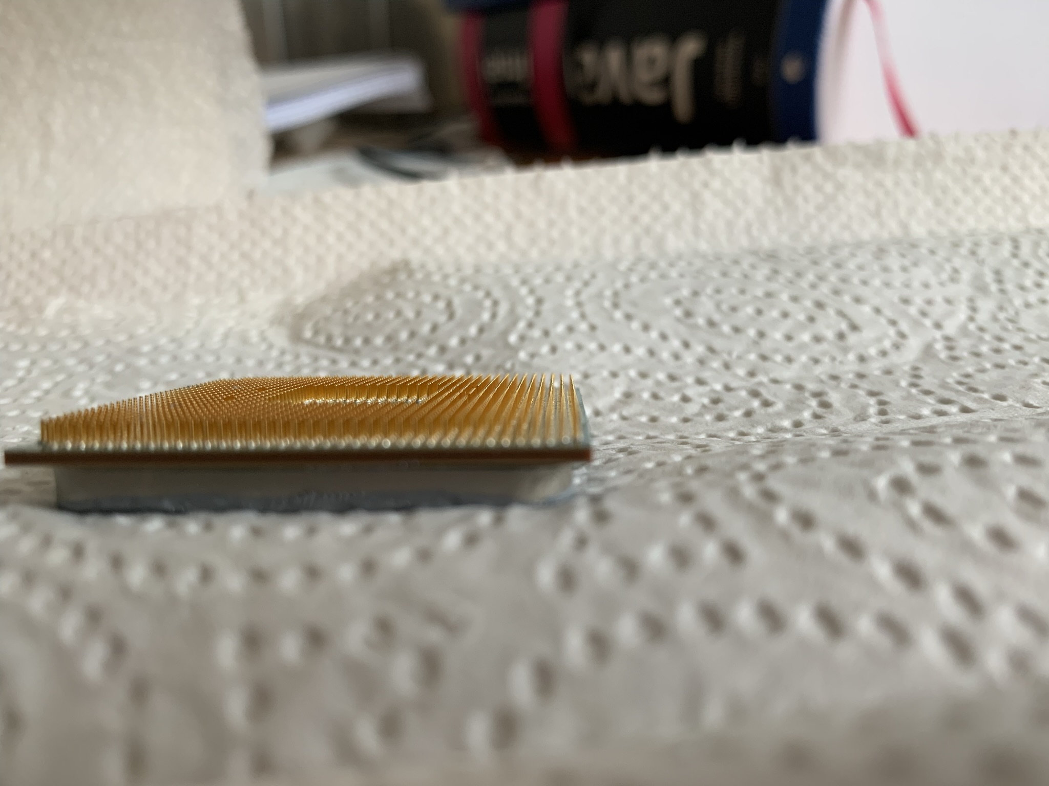

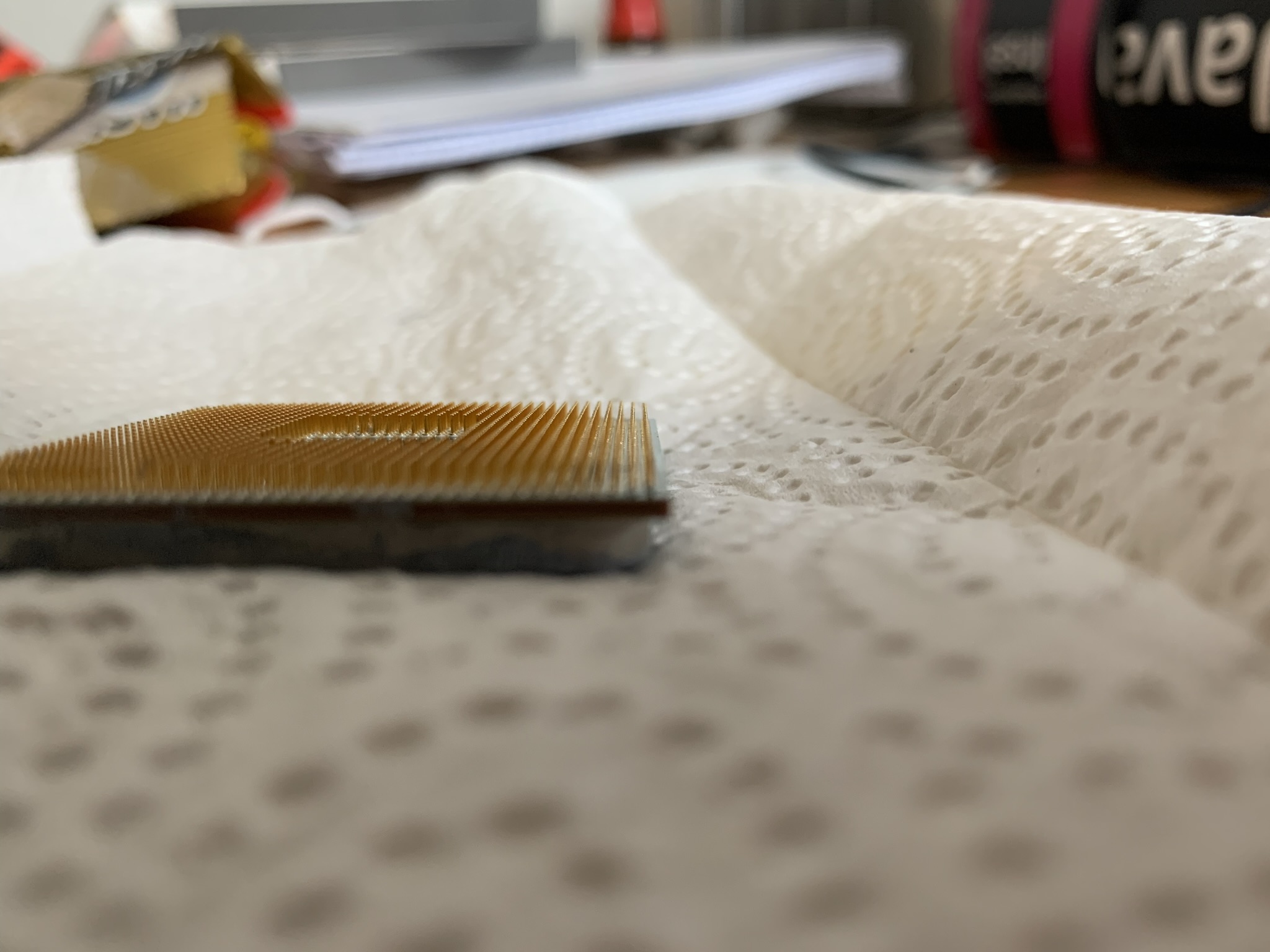

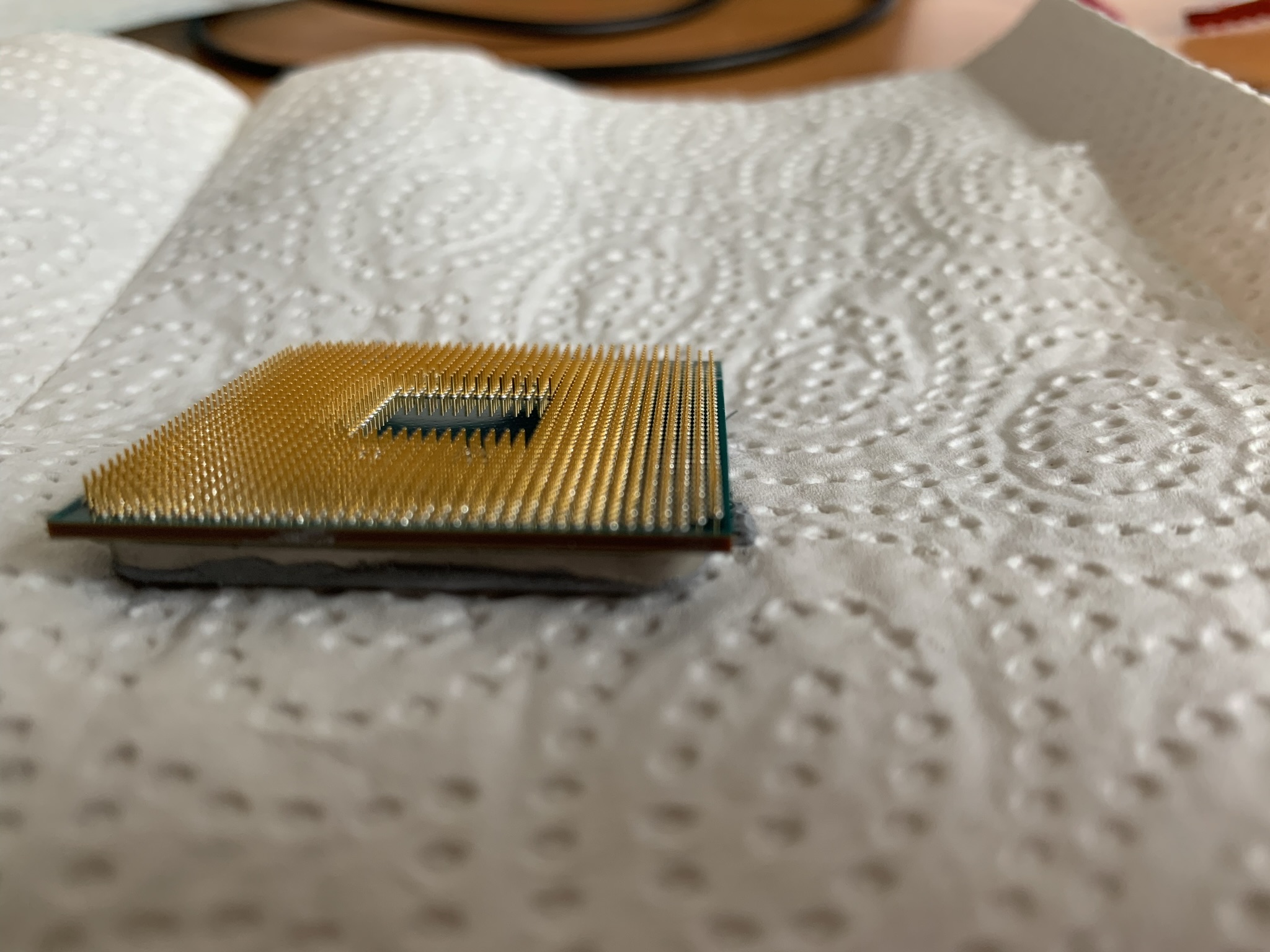

Habe Fotos hinzugefügt. Bei der CPU waren es hauptsächlich die äußeren Pins welche betroffen waren, daher liegt der Fokus der Bilder darauf.
Vitali.Metzger schrieb:
Ist mir mal bei meinem alten FX 8350 passiert. Die Pins musste ich dann auch wieder grade biegen, die CPU lief dann aber ohne Probleme. Mach mal am besten paar Fotos vom Patienten.
Mir gefallen die Spuren am Sockel nicht. könnten WL-Paste-Reste sein. Eventuell verhindern die den Kontakt einzelner Pins mit dem Sockel. Versuche hier mal anzusetzen und säubere so gut es geht.. (z.B. mit einem feinern Pinsel)
Die CPU sieht eigentlich ok aus!
Reaktionen: -L1nd-
Hallo L1nd,
ist das Wärmeleitpaste über dem Sockel (bzw. zwischen Elkos und Sockel), Abschurfungen in der 6ten Reihe von rechts?
Viele Grüße
Orpho
btw. CPU sieht gar nicht so schlimm aus, hatte selber schon welche (alte AMD ala 3400+ ;-)).
Reaktionen: -L1nd-
