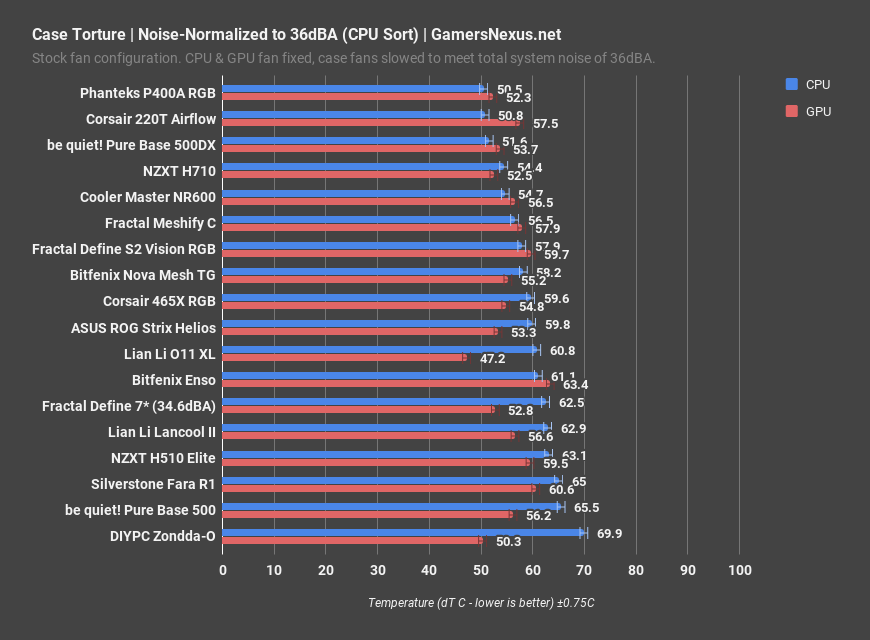

Hier mal ein anderes Review von GN
Link
Noise-standardized auf 36dB
51 zu 65°C für die CPU. (85% Lüfter beim 500DX, 100% beim Pure base)
14 Grad Unterschied, nicht "3-4" wie sich PCGH das her-misst. Dieser Unterschied wird also erst mit dem richtigen Test offensichtlich, woraus man erst das größere Potential ableiten und weiter verwenden kann. Denn bei gleicher RPM Reduktion wird das Pure base als erstes nicht mehr ausreichend Luft wegschaffen können.
Der TE wird mit dem 5700X nicht die gleiche Werte erreichen, kann angesichts des deutlich besseren Airflows aber die Lüfter-rpm noch niedriger einstellen.
