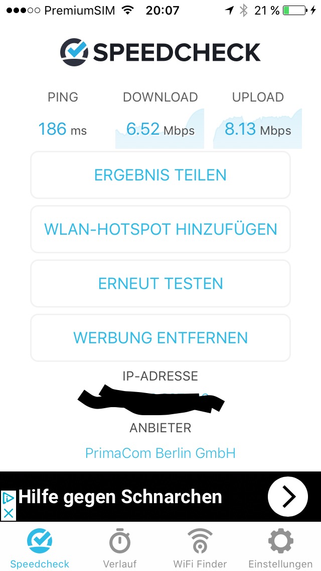

Wir haben eigentlich eine 200er Leitung, aber wifi hat nur ca. 7mb Download - das ist doch zu langsam oder?
Auf der ps4 ist die Downloadgeschwindigkeit 32 Mb/s und die Upload Geschwindigkeit 4 Mb/s

Ein Speedtest über eine Funkverbindung sagt gar nichts aus und am TC7200 so oder so nicht.

Darum habe ich ja die Werte von der ps4 angefügt - auch die sind ja weit von 200 MBit entfernt.

Der PS4-Test sagt auch nichts aus.
Bitte mit einem PC messen.
Der schafft am Glasfaser eines Freundes nicht mal die 100 Mbit/s.
