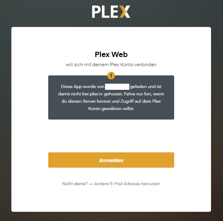

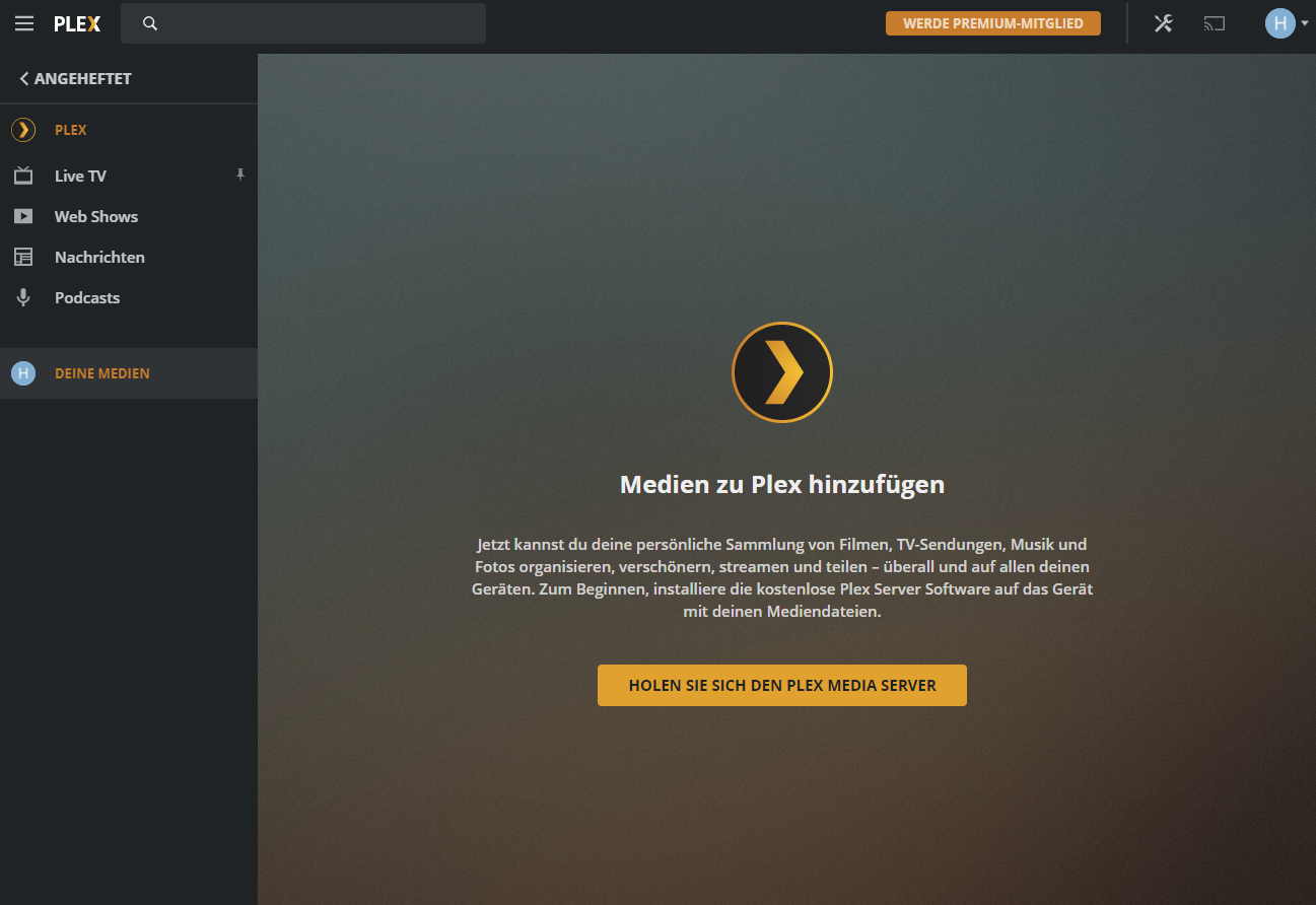

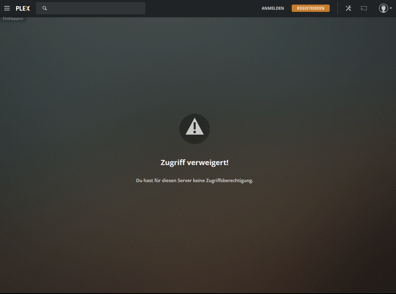

Ich bekomme keinen Zugriff auf den Plex Media Server - Screenshots findet Ihr dazu im Anhang. Fakt ist, dass bis zum Wochenende alles sauber funktioniert hat.

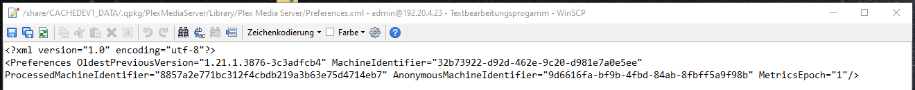

Riddimno1 schrieb:
und lösch die Einträge
Die stehen leider gar nicht in der Datei, siehe Screenshot.
Ich bin sowieso verwundert, weshalb ich sofort angemeldet werde. Ich gebe keinen Benutzer, kein Passwort, kein gar nichts ein.
