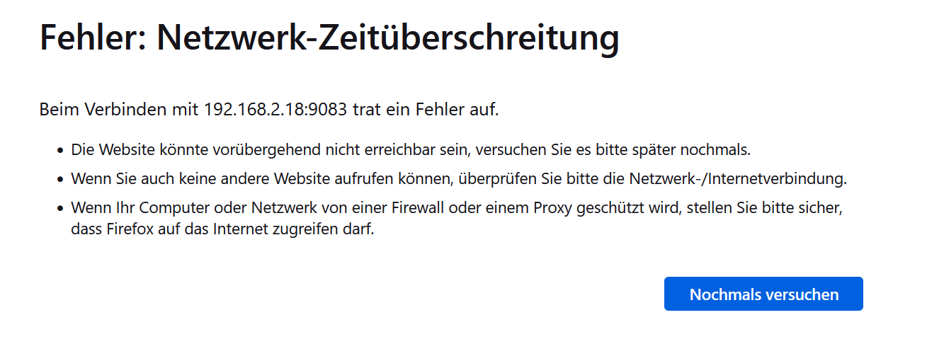

Ich komme nicht mehr rein...Admin Konto und noch heute geändertes Passwort...:heul:geht nicht.
Auch zweiten Benutzer ausprobiert (auch ein Adminkonto) und da tut er so als würde er sich anmelden, aber die Info geht nicht weg und es geht nicht weiter. Keine Meldung, dass die Angaben falsch seien, aber auch kein Reinkommen.
Die NAS GUI Ist nun auch weg im Browser...wenn ich sie im neuen Tab ansteuere kommt dies:
Aber über CMD kann ich beide Geräte-IPs des NAS anpingen...ohne Verluste und mit jeweils 4 Antworten.
Mit dem qFinder Pro kann ich keine NAS finden...auch nicht das andere, um das es hier gar nicht geht.
Mit Putty und SSH kann ich auch nicht darauf zugreifen. Auf keine der beiden Geräte-IPs Da geht ein leeres putty-Fenster auf aber ohne Inhalt. Normalerweise steht dann da: "login as:"
Probier mald Amin-Passwort zurücksetzen
Reset-Knopf 3 Sekunden drücken.
Standard-Login: admin + Passwort vom Gerät (Sticker).
GUI reparieren
SSH nutzen (z. B. mit PuTTY):
/etc/init.d/thttpd.sh restart
Oder NAS neu starten (Power-Taste 3 Sekunden halten).
IP-Adresse des NAS im Router checken / dafür Firewall am PC kurz deaktivieren.
Langer Reset (10 Sekunden) setzt Netzwerk- und Zugangsdaten zurück. Daten bleiben erhalten. Dann über QFinder Pro die neue IP finden.
Komme wieder rein:
  • IP des Computers auf Standard-IP des NAS setzen: 192.168.0.100
  • IP des Routers unverändert lassen (zB. 192.168.2.1)
  • QfinderPro öffnen und dann wurde das betreffende NAS gefunden; angezeigt wurde aber imme rnoch die alte IP, die auch in der Fritzbox sichtbar war.
Dann im qFinnder Pro in die Netzwerkeinstellungen und die geräüte-IP kontrollieren: waren noch so wie vopr dem Batteriewechsel. Dann in die Einstellunbgen für die Uhrzeiut und hier auf "Zeit des Computers übernehmen". Normalerweis emach eich das über einen Zeitserver, aber ich wursste ja nciht, ob das NAS ins Internet kam um sich zu syncen.
Und nun klappt es wieder mit der UI Oberfläche und dem Anmelden...Problermlos.
