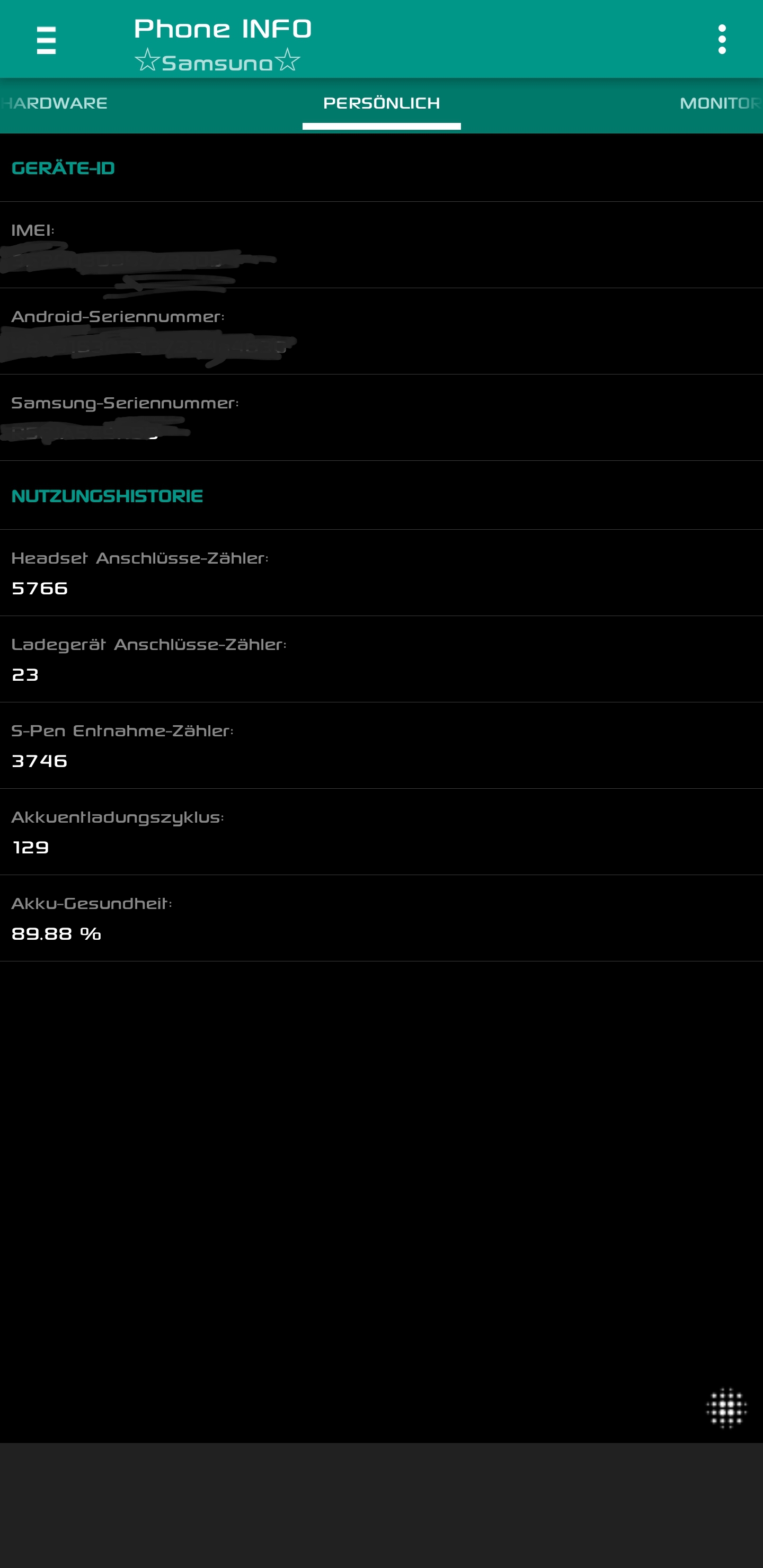

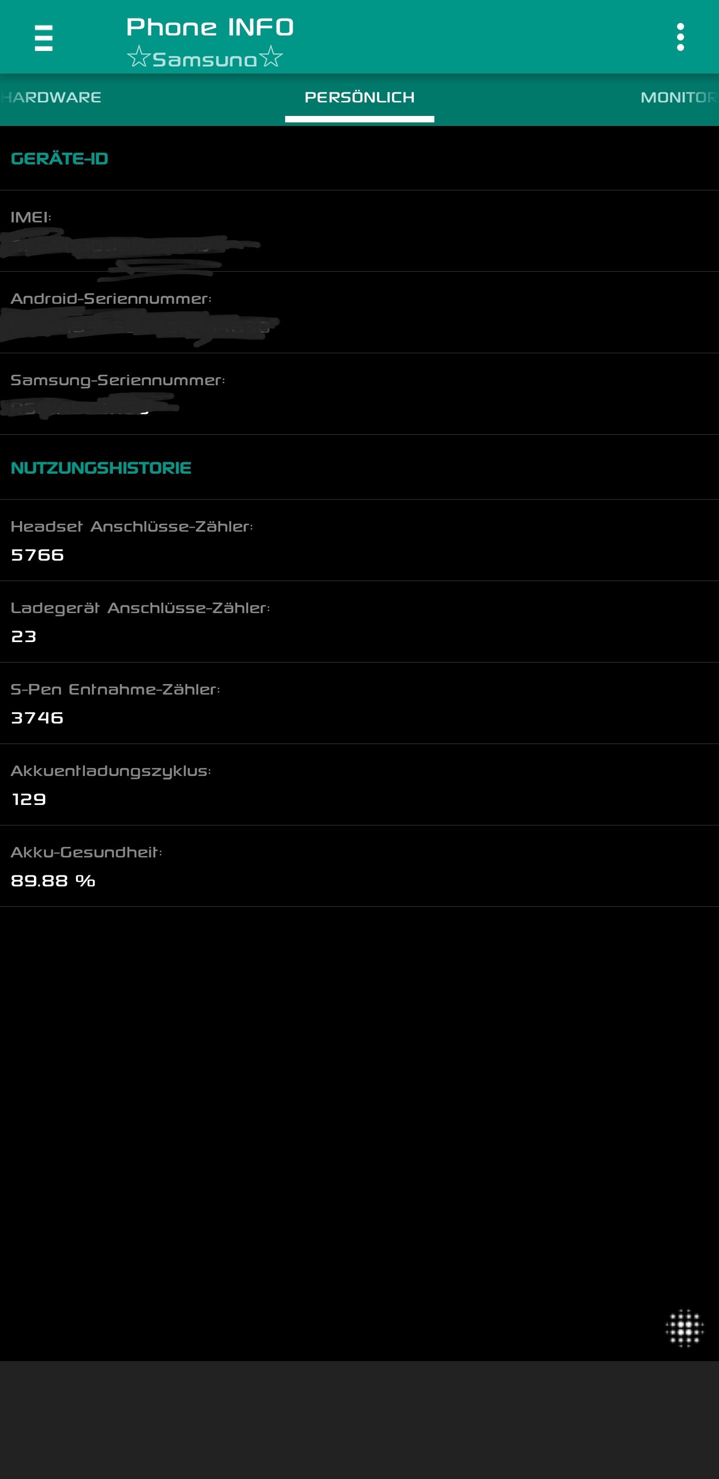

Das kann ich widerlegen, mein Note 8 ist nen knappes Jahr alt und wurde laut logs an die 120x...
Einfach einen neuen Akku rein und alles ist wieder gut geht nämlich nicht, da man die Logs/Counter etc zurücksetzen muss...
Hast du zum Thema Logs/Counter mehr Infos? Samsungspezifisch oder generelle Handhabe? Bzw wie kann ich das auslesen?
Da ich nur Samsung Smartphones besitze, kann ich zu anderen Herstellern nichts sagen, würde aber vermuten das diese was ähnliches in der Software haben.
Die App nennt sich Samsung Phone Info

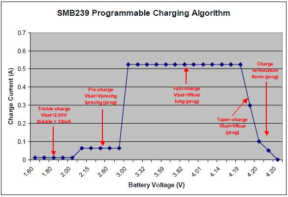

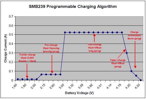

Das ist keine Frage der Größe, sondern der (Rest)Spannung, bei der abgeschaltet wird. Die liegt nomalerweise bei 3,4V - 3,5V. Erst unterhalb von 2,5V wird´s für die Akkus kritisch, dann nehmen die Zellen Schaden. Bis dahin dauert es aber eine ganze Weile, weil die Selbstentladung der Zeile gering ist. So ein Akku kann also schon mal auch "leer" ein ganzes Jahr liegen, ohne das er anschließend Schrott ist.
Und weil´s zum Thema passt: tiefentladene Zellen dürfen nicht schnell geladen werden. Die muss man ganz langsam wieder zum Leben erwecken (trickle charge -> precharge -> und dann kann der Lader wieder drauf feuern).
Hylou schrieb:
Auf Reddit hat ein Elektroingenieur der auf Akkus spezialisiert ist mal erklärt, dass der Ladestrom einem modernen Akku völlig egal ist.
Dann hat der keine Ahnung. Vielleicht solltest du ihn mal fragen, wieso ein Akku überhaupt verschleißt. Laden und Entladen sind doch reversible Prozesse....:rolleyes:
