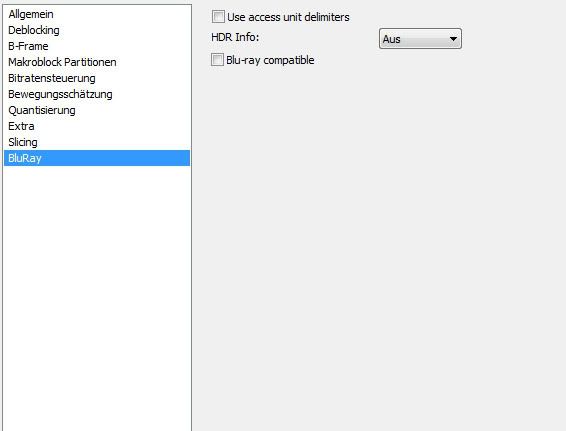

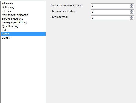

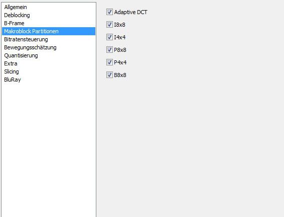

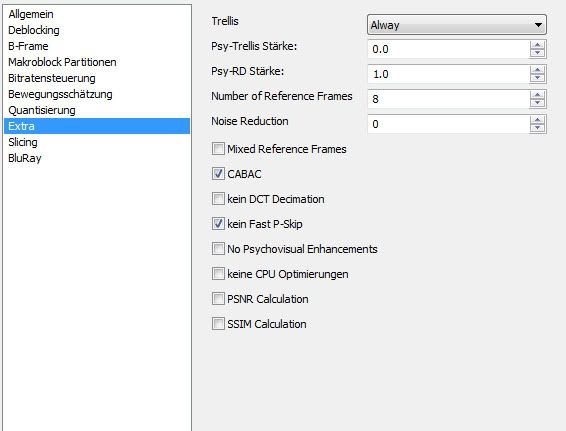

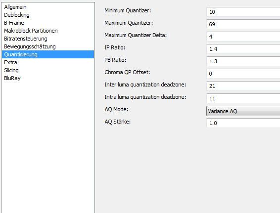

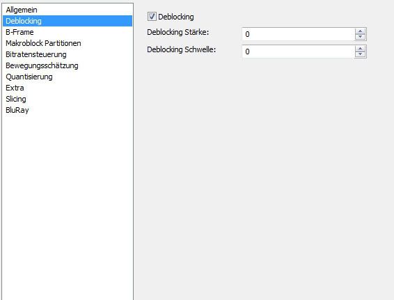

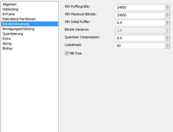

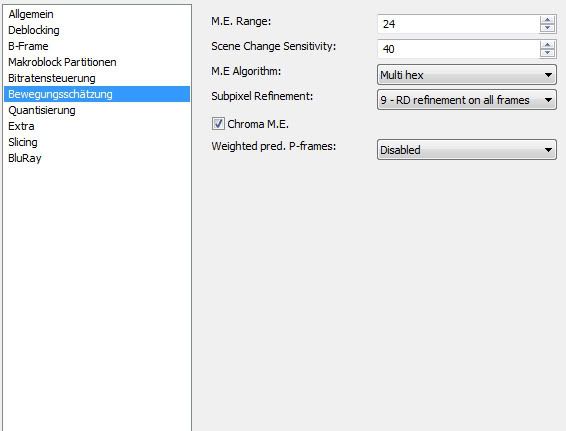

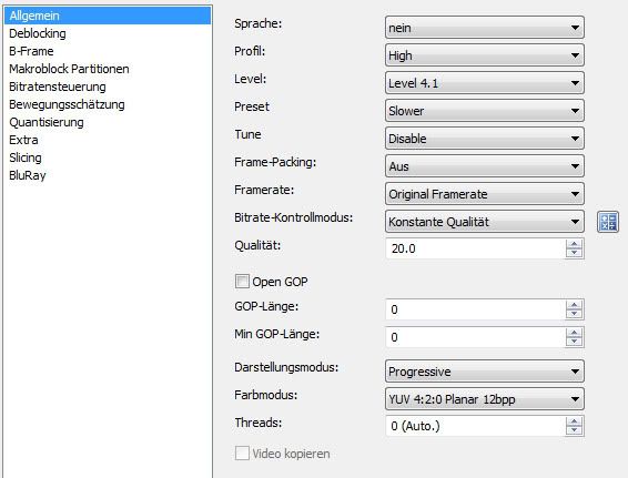

Vielen Dank für die vielen Antworten. Ich erläutere etwas mehr.
Das Video hat eine Auflösung von 1296x720@50 fps. Ich benutze Xmedia Recode die neueste Version. Da gibt es so viele Einstellungen, ich mach Bilder. Ich habe versucht die besten Qualitätseinstellungen zu wählen.
http://i62.photobucket.com/albums/h81/Hanob/misc/xmediaset1.jpg
http://i62.photobucket.com/albums/h81/Hanob/misc/xmediaset2.jpg
http://i62.photobucket.com/albums/h81/Hanob/misc/xmediaset3.jpg
http://i62.photobucket.com/albums/h81/Hanob/misc/xmediaset4.jpg
http://i62.photobucket.com/albums/h81/Hanob/misc/xmediaset5.jpg
http://i62.photobucket.com/albums/h81/Hanob/misc/xmediaset6.jpg
http://i62.photobucket.com/albums/h81/Hanob/misc/xmediaset7.jpg
http://i62.photobucket.com/albums/h81/Hanob/misc/xmediaset8.jpg
http://i62.photobucket.com/albums/h81/Hanob/misc/xmediaset9.jpg
http://i62.photobucket.com/albums/h81/Hanob/misc/xmediaset10.jpg
Das ist mir nur bei diesem Video aufgefallen weil es so extrem ist, aber jetzt wo ihr es sagt finde ich es auch in anderen Videos nur ganz leicht AAArgh. zB das Video hier auch mit CRF20 gemacht:
Die Artefakte verstärken sich übrigens mit der Zeit, und plötzlich sind sie wieder weg. Aber es passiert auf wundersame weise nicht abrupt sichtbar, sondern irgendwie geht es heimlich weg ,und kommt dann langsam wieder. Auf dem Standbild kann man nicht erkennen wie das bewegt aussieht, aber es sind viele verwaschene Flächen die ineinander verlaufen und rumwabern ,für mehrere sekunden nur dort passiert es so stark. Also an detailierten Objekten finde ich es nicht auf den ersten Blick, im Gegenteil es sieht super aus.
Die Bitrate ist aber eigentlich ziemlich niedrig. Mit CRF20 bei ca 2700kbs, und mit CRF16 bei ca 5000kbs. Ich kann nicht glauben das überall zu lesen ist das CRF16 overkill fast lossless bedeutet, bei grade mal 5000kbs mmmh. Deswegen hoffe ich das ich keine falsche Einstellung habe.
falls nur einfarbige flächen (/mit wenig details) die probleme machen, kann das tatsächlich an schlechten parametern liegen. ich schau mir mal das programm an, für meine encodes benutze ich immer direkt das command line interface.
edit: die eigenen presets stimmen leider nicht mit den aktuellen x264-presets überein. dennoch würde ich dir mal empfehlen, auf dem ersten tab das preset "slower" auszuwählen (+ evtl tune film), den crf-wert anzugeben und den rest auf dem standardwert dieses presets zu lassen.
