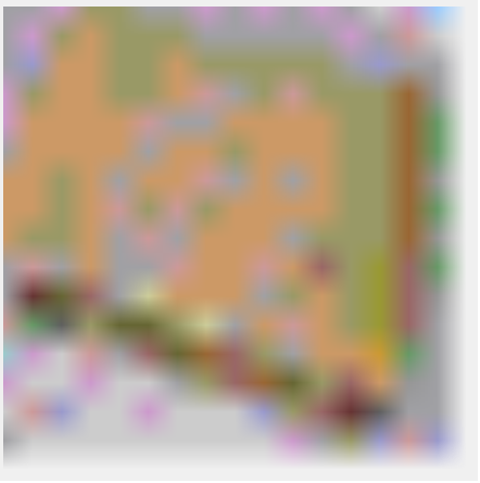

Jetzt möchte ich das Bild in einer PictureBox anzeigen. Das sieht dann plötzlich so aus:
Für den SizeMode-Parameter der PictureBox habe ich schon sämtliche Werte ausprobiert (Normal, Stretchimage, AutoSize,CenterImage,Zoom), nichts hilft.
Kann da jemand helfen? Liegt das vielleicht am Bild selbst?

Mir ist inzwischen etwas aufgefallen. Wenn ich die Bilder aus der Datenbank lese und per Breakpoint reingucke hat das Bild jeweils eine Breite und Höhe von 16 bei ImageSize. Dafuq :lol:
So hier die Lösung:
Das Problem lag bei "ImageList". Diese kann zwar Bilder speichern aber nicht mit variierender Bildgröße. Deswegen wurden sämtlicher Bilder zu einer einheitlichen Größe von 16x16 verkleinert.
Behoben werden konnte das Problem indem man eine List<Image> genommen hat anstatt ImageList.
