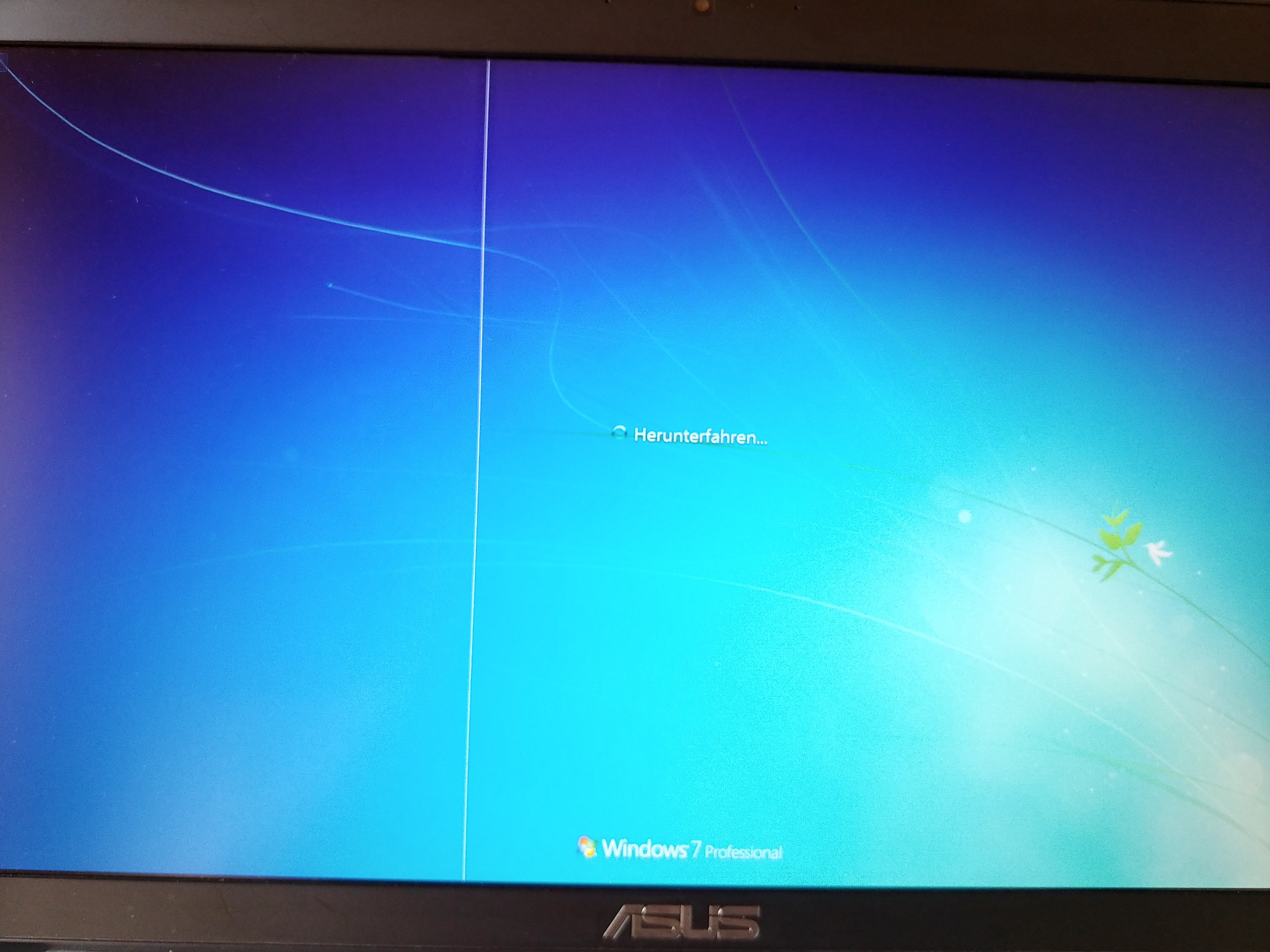

Querstreifen auf Laptop
- Ersteller new_r82

Könnte schon, ist aber unwahrscheinlich.new_r82 schrieb:Grafikkarte kanns nicht sein?
Hast du einen Monitor/TV, den du zum Testen anschließen kannst? Wenn der Streifen da nicht ist, ist es das Display oder das Kabel zum Display.
ganz egal... Hauptsache das Bild ist woanders zu sehen zum Vergleich... Also in Windows auf "duplizieren" stellen und nicht "erweitern".
Ob man das Display selber wechseln kann, kommt sicher auf das Model an... Sofern man einen passenden Ersatz bekommen kann... warum nicht? Gibts sicher DIY-Links zu Hauf bei youtube...
Glück gehabt
Dann kann man ja eine andere mechanische Ursache in Betracht ziehen: Wackeliger Kontakt am Display selber.
Wenn denn der vertikale Strich exakt parallel zum Rand verläuft, dann ist das durchaus warscheinlich. Ist auf dem Foto leider schlecht zu erkennen.
edit: typo
edit: typo

Das wird zu 99% das Kabel bzw der Stecker zwischen vom Mainboard zum Bildschirm sein.
Wenn du Glück hast, nur ein Kabel lose...wenn du Pech hast, Kabelbruch.
- Feb. 2010
- 22.295
googlest du N750J Display Cable und tauschst es aus. Wenn du auf Nummer sicher gehen willst das richtige Kabel zu erwischen: schraubst du vorher den Laptop auf, guckst welche Partnummer am Kabel steht und googlest nach der Partnummer.

Sehr unwahrscheinlich.new_r82 schrieb:also nicht das Display?
Habe schon einige Displays repariert oder beschädigt
