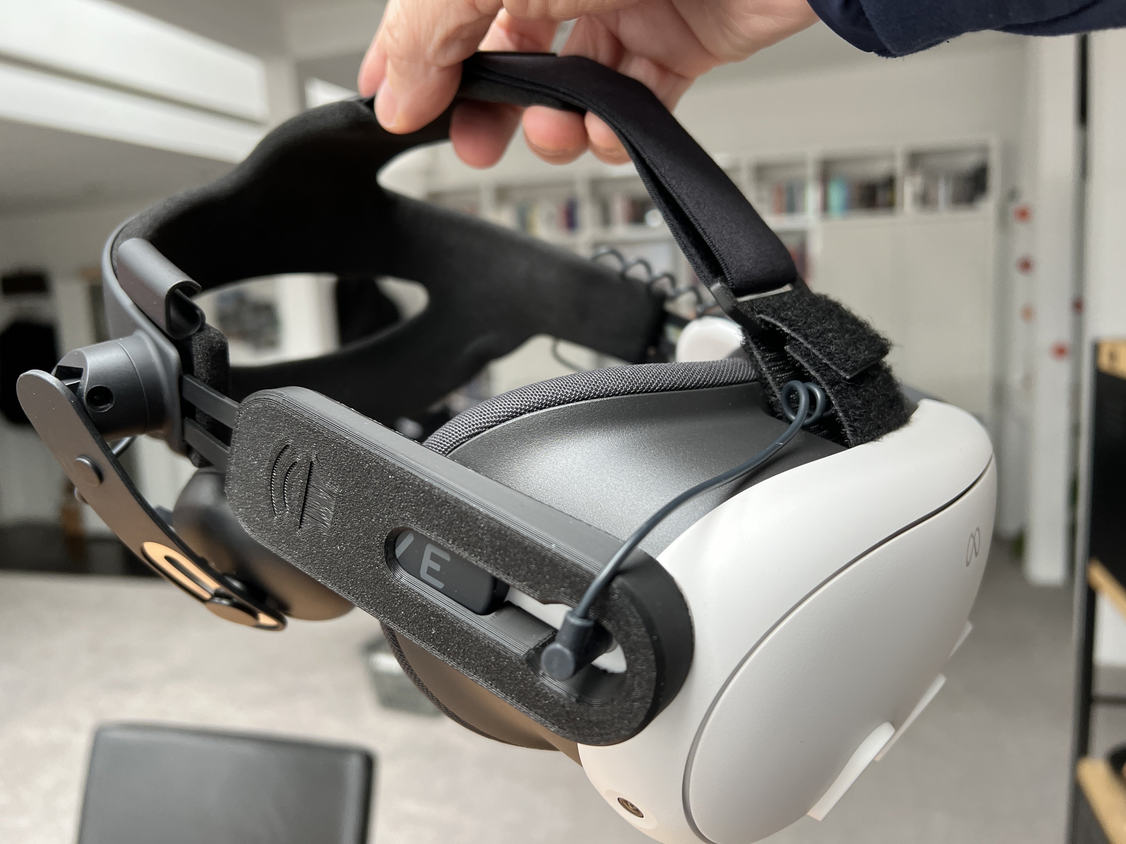

ich habe von meiner "Franken Quest" noch ein HTC Vive Deluxe-Audiostrap. Nun habe ich gesehen, dass es sogar bei Ebay für ca. 20€ Adapter für die Quest 3 gibt. Eigentlich wollte ich mir ja das Meta Elite-Strap mit Batterypack kaufen. Hmm... hat von euch schon mal jemand die Quest 3 mit dem Deluxe-Audiostrap ausprobiert und kann ggf. Erfahrungen im Vergleich bzgl. Tragekomfort, Sound und ??? zum Meta Elite-Strap teilen?
Kann man machen.
Die Quest 3 ist natürlich immer noch eine schwere Brille, aber das bleibt sie ja auch mit jedem anderen Headstrap.
Sonst ist das ganze recht bequem, wenn ich sicher auch noch nicht fertig mit modden bin.

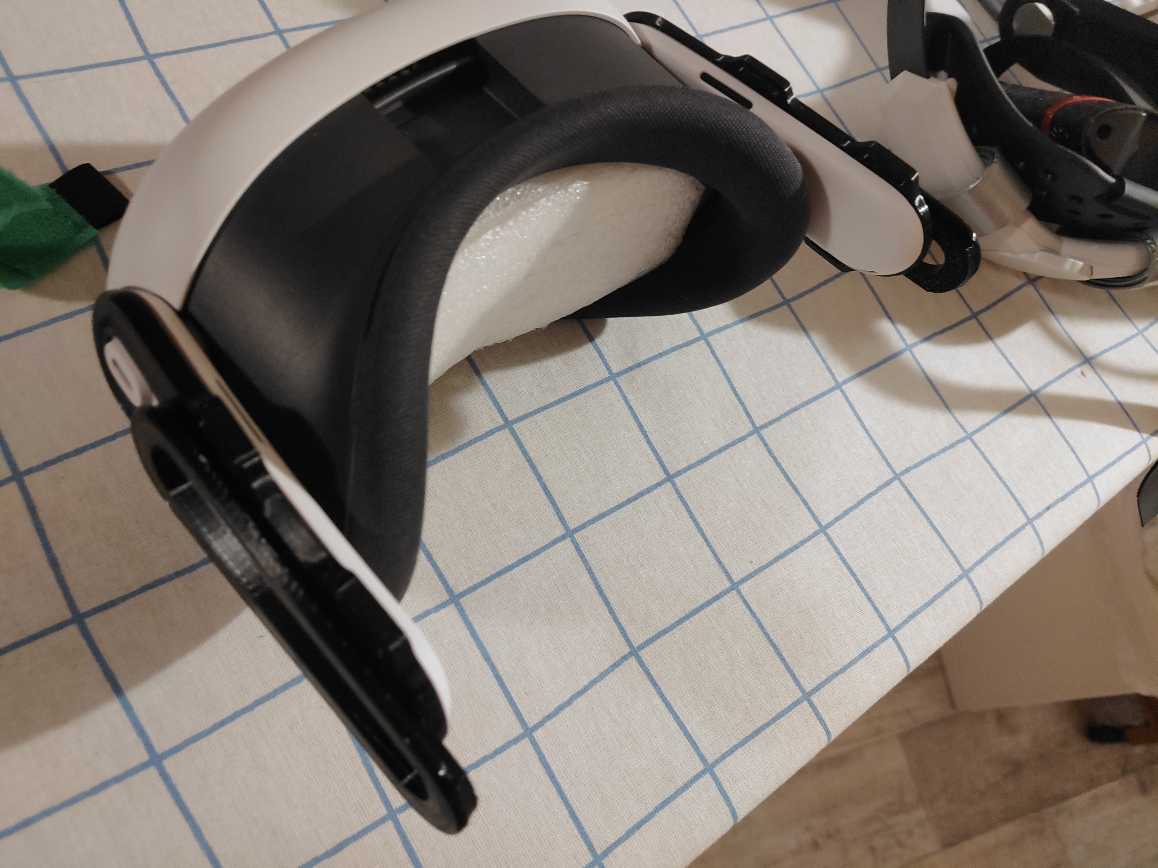

Außerdem musste ich ein zusätzliches Polster hinten anbringen, da das "DAS" sonst an einer Stelle des Kopfes gedrückt hat, aber da du das "DAS" ja selbst bereits besitzt, kennst du ja die Passform.
Ich werde trotzdem aufgrund des Gewichtes der Quest 3 sicher noch irgendwas im Halo Design ausprobieren (warte gerade noch auf einen Adapter für meine No Name Bobo Clone, den ich noch von der Quest 2 übrig habe).

Ui, das sieht ja abgefahren aus. :-)
Hmm... ich glaube ich werde auch mal einen Versuch mit dem Deluxe-Audiostrap wagen. Ob ich, so wie du, auch noch eine Powerbank anbringen werde, muss ich dann mal sehen. Vielleicht eine ganz kleine Kompakte - so lange halte ich es in der Regel sowieso nicht unter der Brille aus. Aber das Thema kann man immer noch im Nachgang angehen. Danke schon mal für dein Feedback!

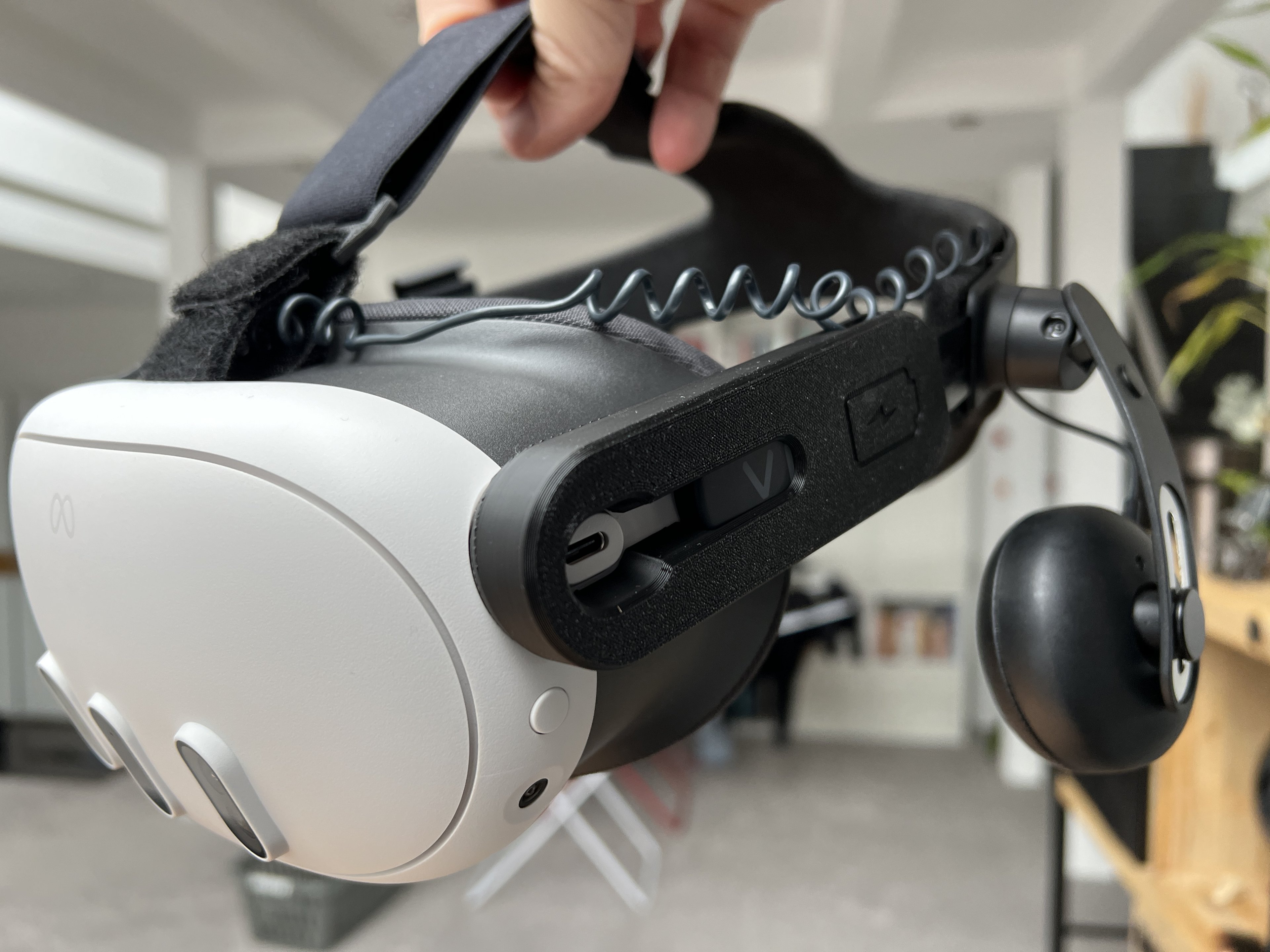

So, an meiner Quest 3 ist nun auch das Deluxe Audio Strap dank der bei Ebay erhältlichen Adapter befestigt. Das ganze hat 2 Minuten gedauert und ich bin zufrieden. Der Soundqualität profitiert natürlich sehr. Das einzige was ich noch machen muss, ist eine 10cm Klinkenverlängerung zu kaufen. Das Kabel spannt doch etwas, da die Quest 3 den Kopfhörerausgang auf der rechten Seite (Quest 1 links) hat.

Ich habe mir ebenfalls Adapter über Ebay gekauft. Das Kopfhörerkabel habe ich so wie in diesem Video auf die andere Seite verlegt (ohne Verlängerung).

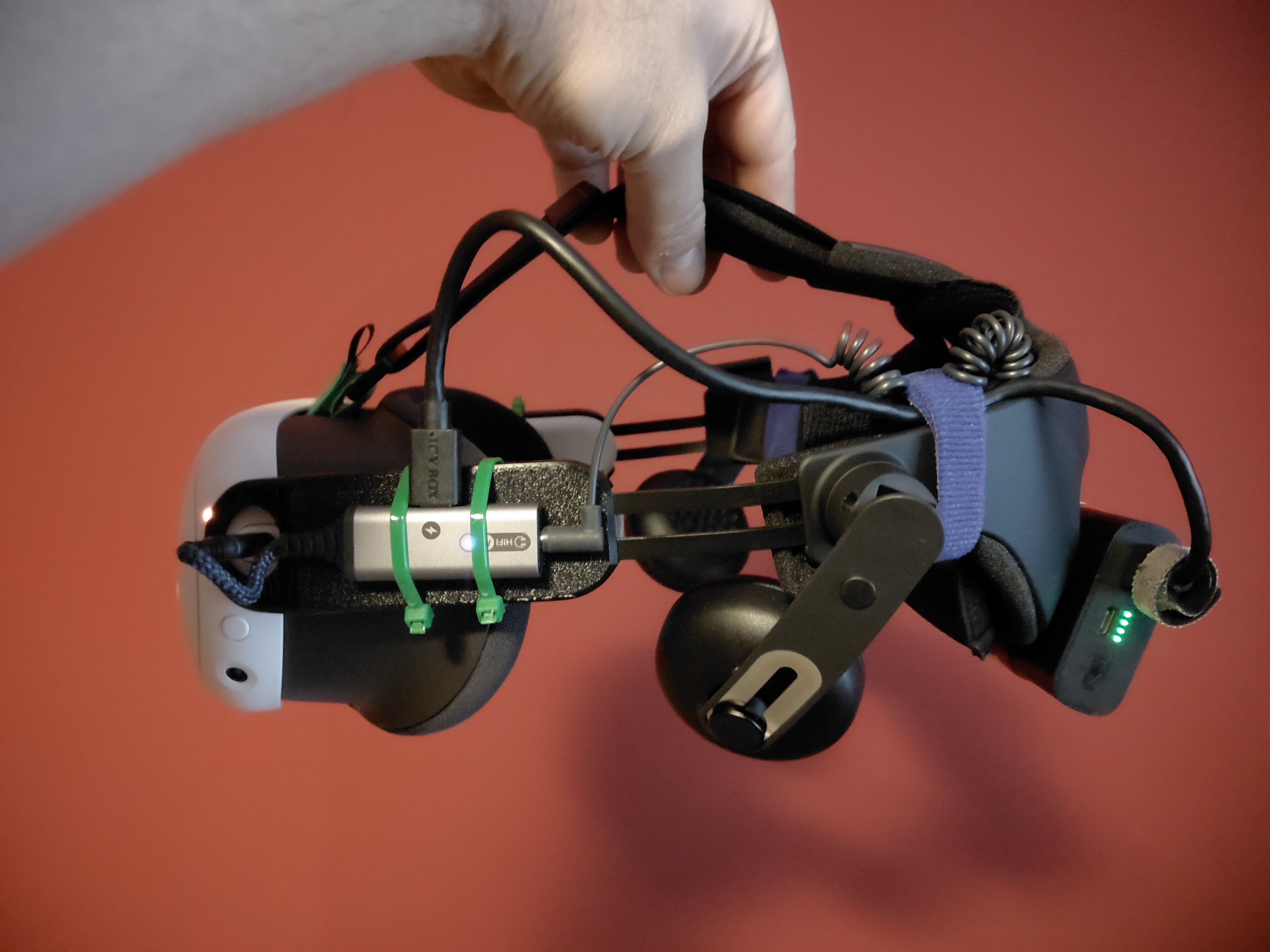

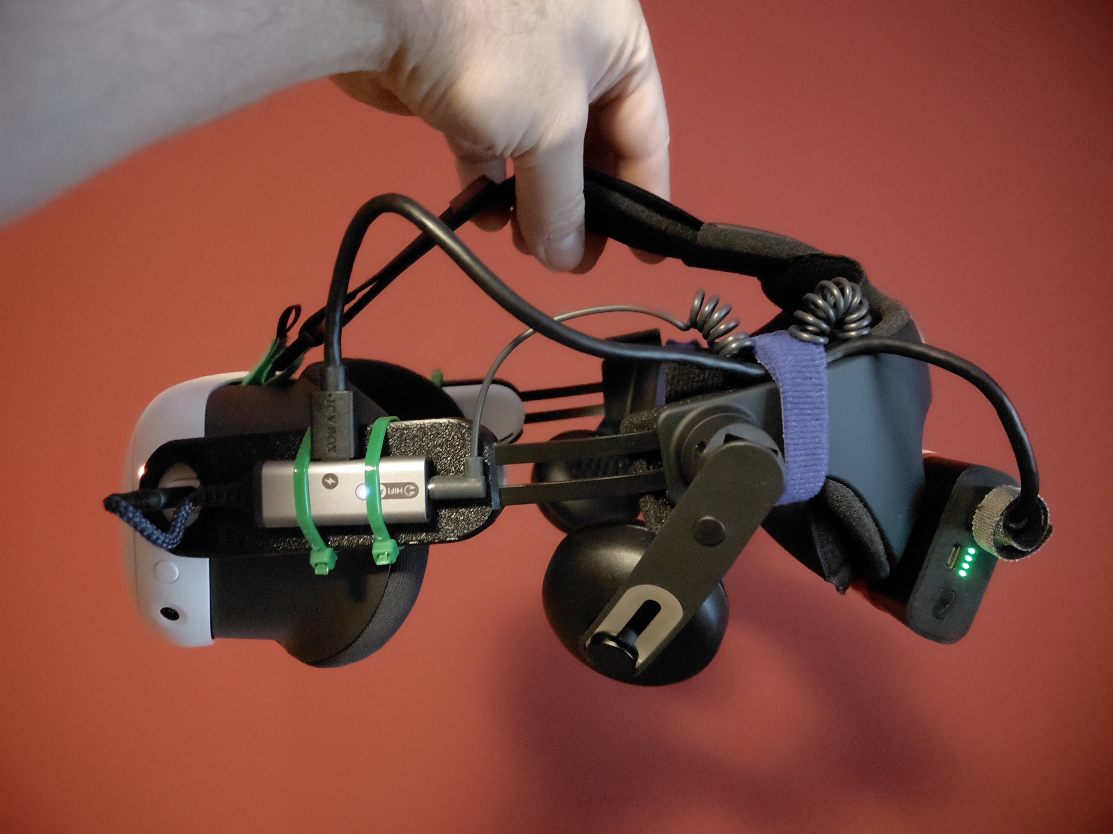

Und speziell mit meiner Akku-Lösung (siehe Bild), lache ich auch über den 150 € Fail des Elite-Strap mit Akku, denn MEIN 10000er HTC-Akku läuft nicht als erstes leer!
Im Gegenteil: letztens hatte ich die Q3 wieder mal angelassen und bekam gleich beim Aufsetzen die Warnung wegen niedrigen Akkustands, also flugs den Zusatzakku angestöpselt und erstmal 2,5 Stunden gespielt, wobei am Ende der Session noch Luft war!
Habe vor längerer Zeit gleich zwei Stück von den Teilen mal günstig von jemand im 3Dcenter bekommen (gerade noch einmal geschaut: 29 € INKL. Versand habe ich vor 2 Jahren für beide zusammen gezahlt :daumen:).
Ja, so ein 10000er wiegt schon etwas, aber damit ist das System wenigstens in der Balance und man muss deshalb das Headstrap nicht ganz so stark anziehen. Stören tut es im Nacken in keinster Weise.

Einer der Verfechter des Halo-Designs ist das vielzitierte Bobo bzw. seine vielen No-Name-Ableger, wovon ich auch noch einen hier habe. Hatte ich lange Zeit an meiner Quest 2 und habe es auch schon per Adapter an der Quest 3 ausprobiert, mich aber doch (erstmal) pro "DAS" entschieden, da ich an diesem meine Akku-Lösung besser finde.
Das Problem mit dem Audio-Anschluss auf der "falschen" Seite des "DAS" habe ich übrigens ganz kreativ gelöst, indem ich einfach den DAC, welchen ich ursprünglich an meiner Pico 4 im Einsatz hatte, hier weiter verwende. So schlage ich zwei Fliegen mit einer Klappe: ich "schone" den USB-Anschluss der Quest 3 und muss das Audio-Kabel nicht umverlegen. :daumen:

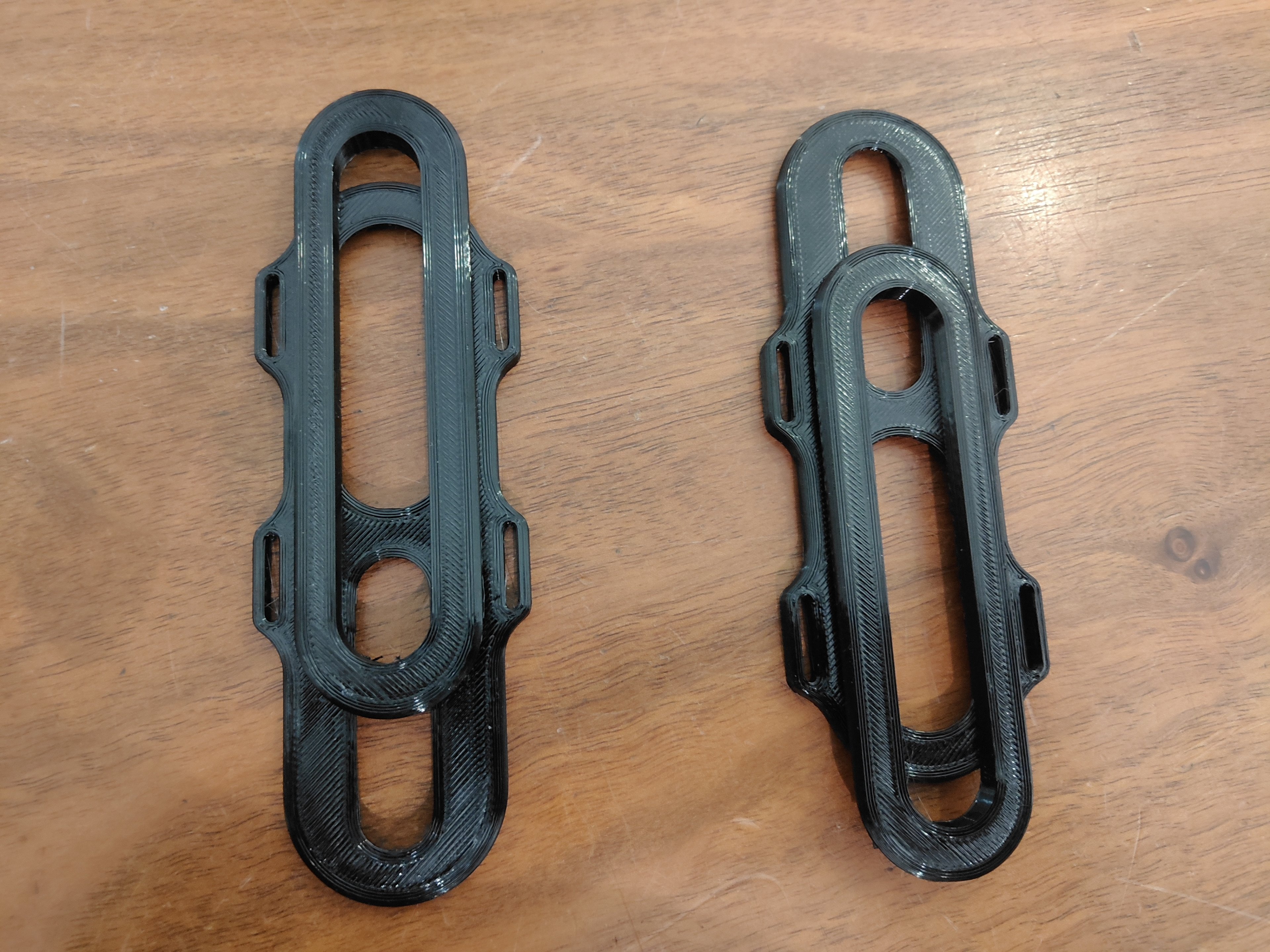

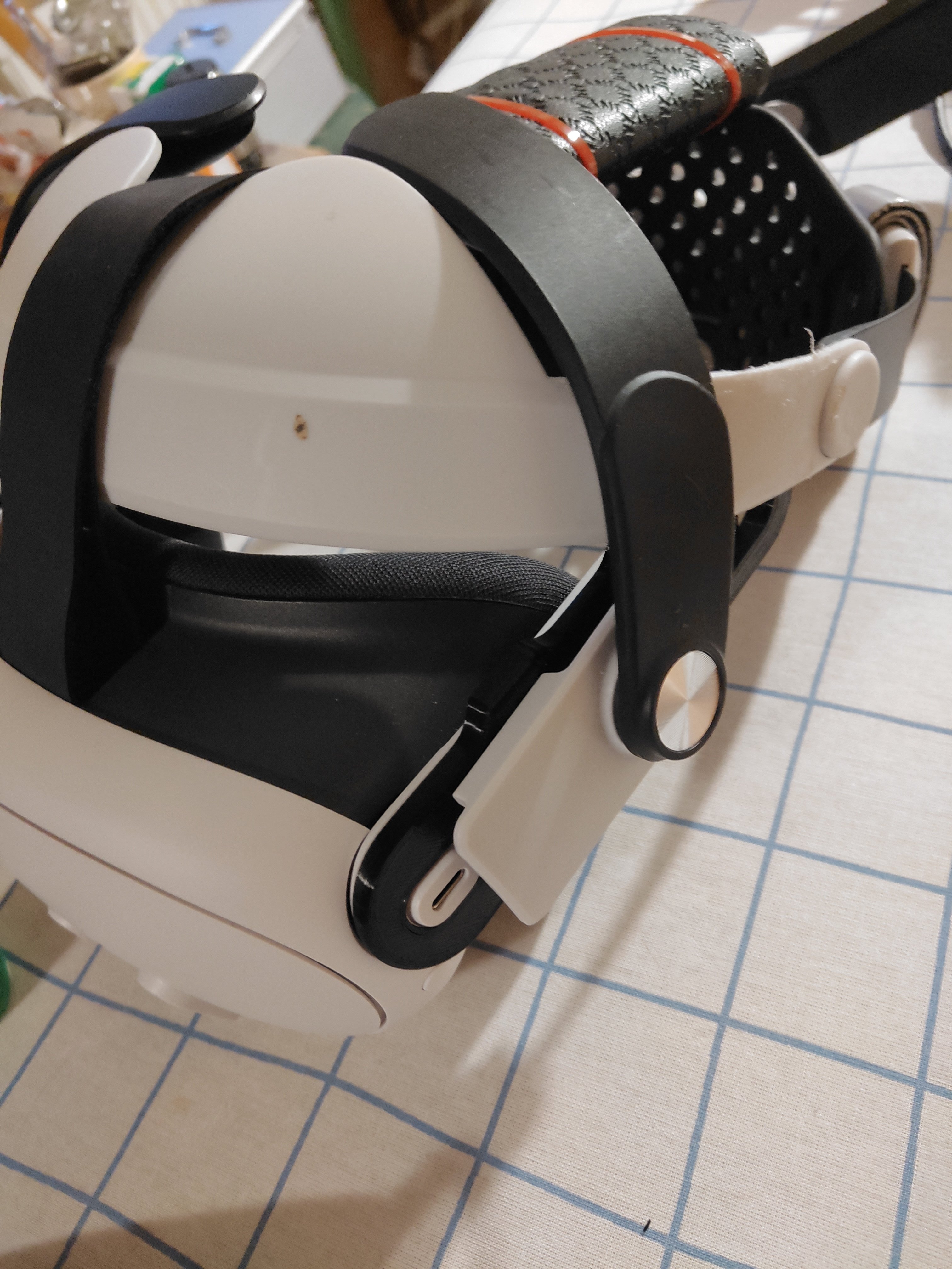

Meine Lösung sieht (bis jetzt) so aus:
Deine Adapter scheinen besser als meine zu passen.
Was haben die gekostet?
Reaktionen: Tobias123

Die Soundqualität habe ich nicht direkt verglichen. Für mich war es aber auch vorher ok. Mich stört da eher, dass es offen ist und es jeder mitbekommt. Das es viel leiser ist, kann ich bestätigen. Vorher war die Lautstärke so bei ca. 30% und jetzt nach dem Umbau muss ich es auf ca. 75% stellen, damit es vergleichbar ist.
Meine Adapter haben inklusive Versand 8€ gekostet. Der Anbieter hatte aber anscheinend nur wenige / nur 1 Exemplar verkauft und bietet (Stand gestern) nichts mehr an. Auf der rechten Seite passt es super und auf der linken Seite stört es nicht, dass es nicht 100% ist.

Ok, einen (kleinen) Nachteil hat der Adapter für das DAS: Ich habe das original Oculus-Link-Kabel. der rechtwinkelige USB-C Stecker passt nicht mehr in die Brille. Also: Entweder das Kabel anders herum nutzen, oder (so wie ich) noch eine 2m Verlängerung ohne 90° USB-Stecker anbringen.
