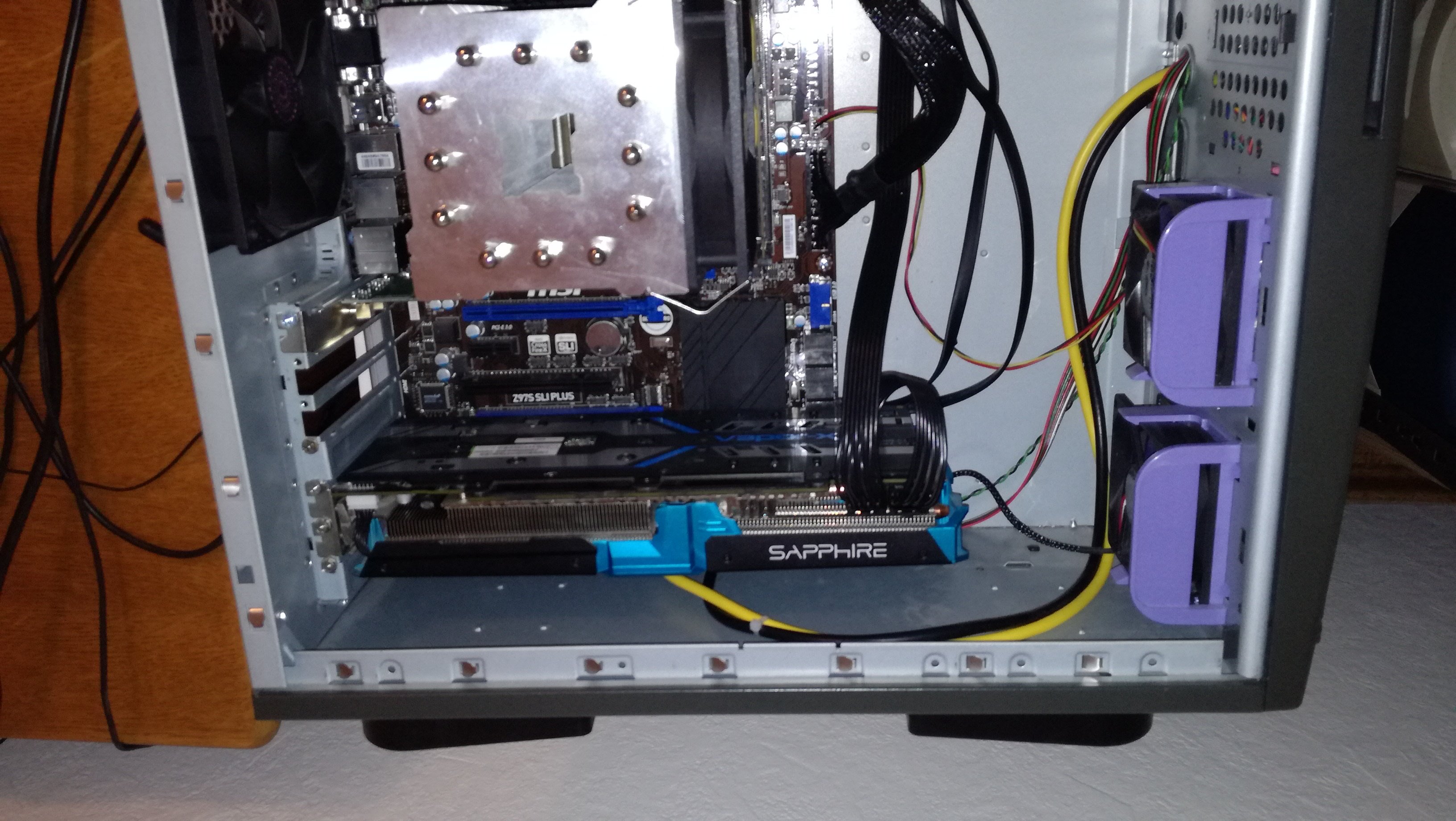

Das System funktioniert soweit, nur wird die Grafikkarte im zweiten Slot um einiges lauter, da sie nun nur knapp über dem Gehäuseboden sitzt. Ab und zu fressen die Lüfter sogar die Kabel vom Powerpanel des Mainboards, dann muss ich die Kabel wieder etwas nach unten biegen(kann auch nicht gut sein für die Pins).

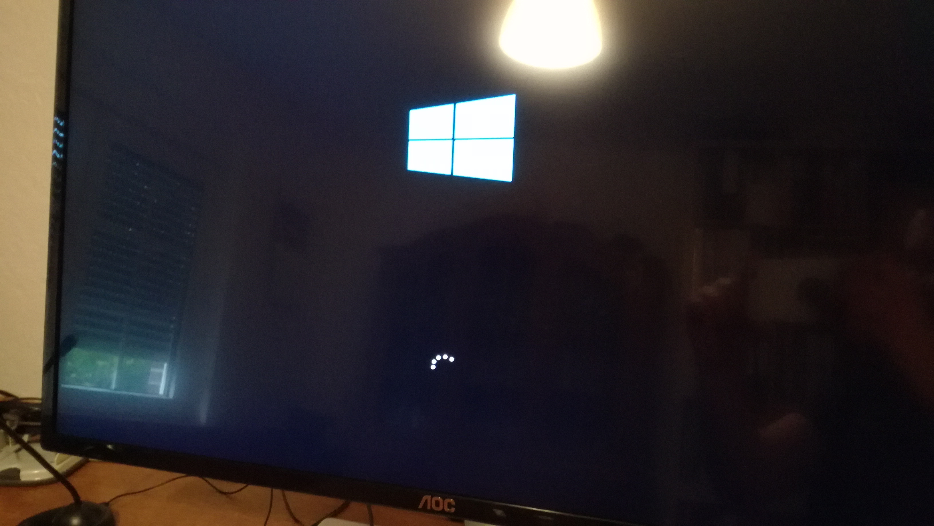

Update: DDU ausgeführt. Den Treiber auf 18.2.1 aktualisiert. Vorher war der 17.1.1 (windows automatisch) drauf. Danach habe ich den PC heruntergefahren. Grafikkarte in den ersten Slot gepackt. PC hochgefahren, komme ins Windows mit niedriger Auflösung, danach Blackscreen und eingefroren. Reset und neugestartet, PC hängt wieder beim Bootlogo (Bild). Grafikkarte wieder in den zweiten Slot, funktioniert wieder.

Wenigstens konnte ich das Temperaturproblem etwas beheben, indem ich im Seitenteil einen Lüfter die warme Luft aus dem Gehäuse blasen lasse. So komme ich unter 80°C und die Grafikkarte muss nicht mehr als 50% die Lüfter hochdrehen. Wärmestau passé.
