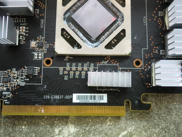

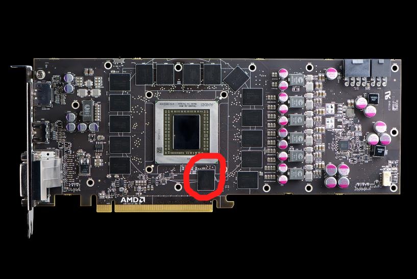

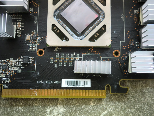

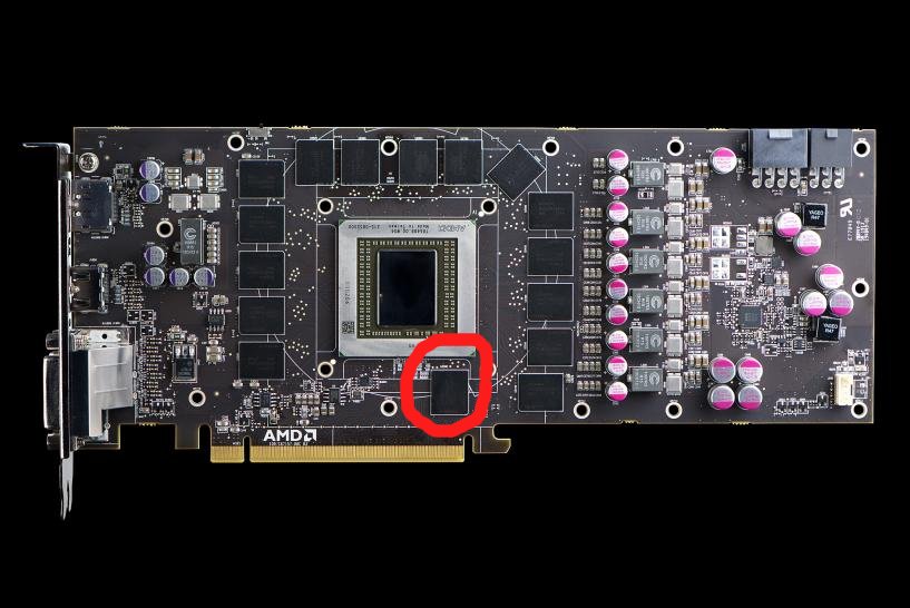

Das einzige worauf du achten musst ist: ein RAM ist ziemlich nah an der GPU, also am Chip. Für diesen RAM musst du den Kühler anschleifen mit zB. Sand oder Schmirgelpapier bis er unter den Gelid passt. Ist ziemlich nervig aber geht leider nicht anders wenn AMD / ATI den RAM da so bescheuert hinsetzt. Das reicht aber der wird dennoch ausreichend gekühlt ;)
Hier ist außerdem noch ein kleiner Guide zum Icy Vision da ist alles gut erklärt: http://www.overclock.net/t/1437634/installation-guide-tips-of-rev-2-icy-vision-on-r9-290x
(Ihm Guide nimmt er so ein Low Profile Kühler. Weiß nicht wie er den darunter bekommen hat bei meinem Kollegen und mir war auch so einer zu hoch.)

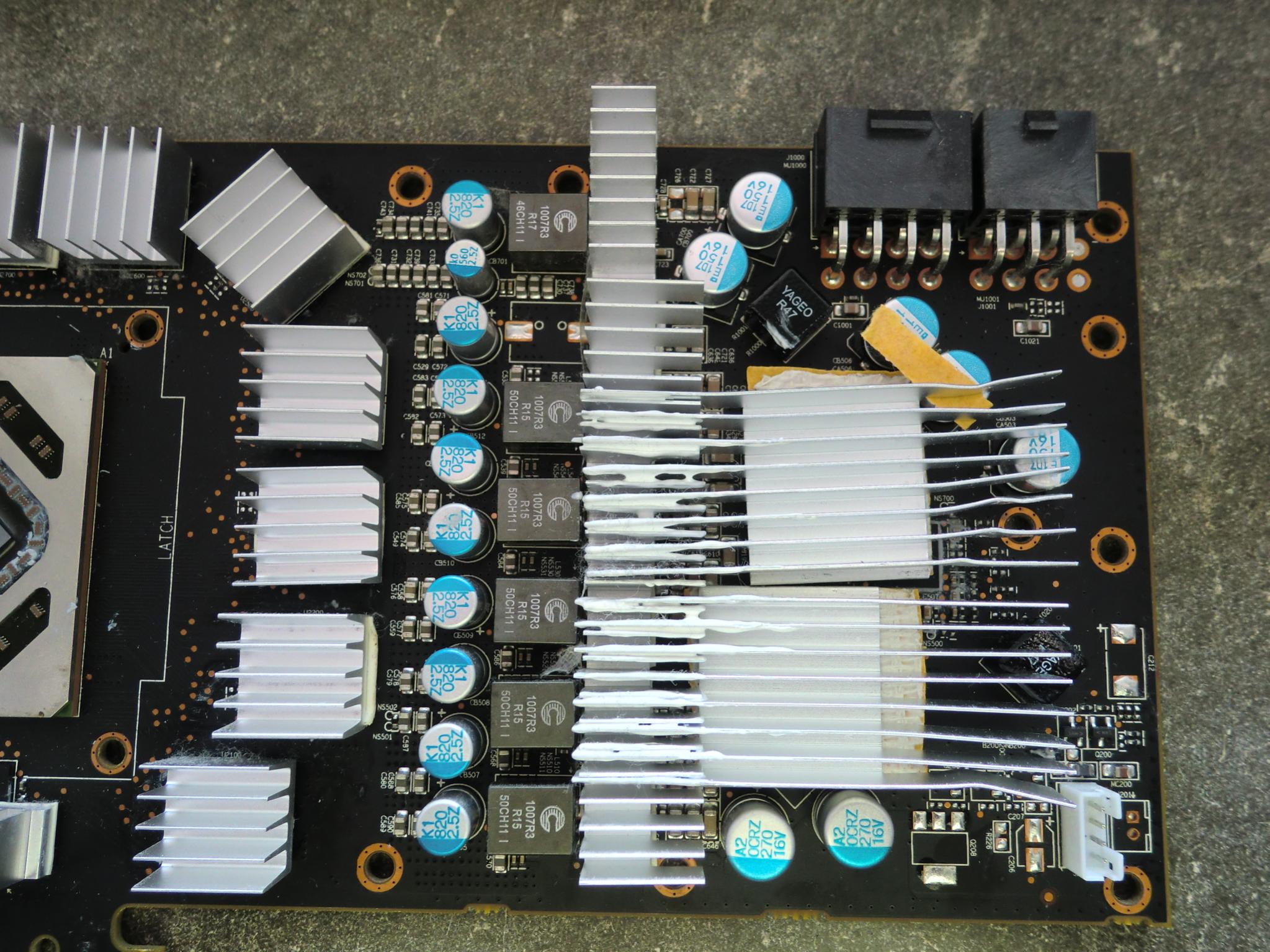

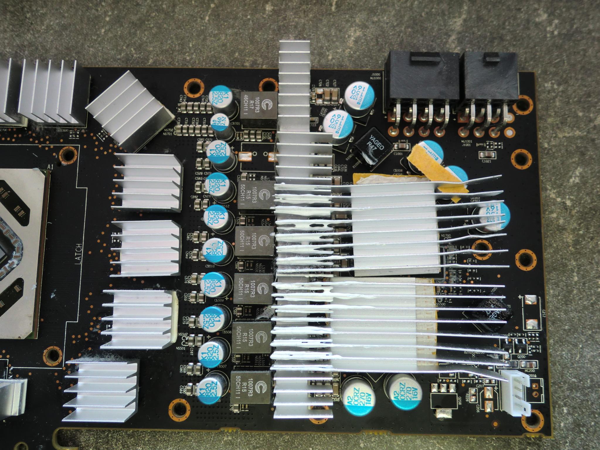

...bei meiner 7970 ist auch dieser VRam wie du ihn markiert hast. Ich habe da
einen länglichen Kühler drauf gemacht. ...und die Kühler der SpaWas vergrößert...
Stimmt so kann man es natürlich auch lösen ;)
