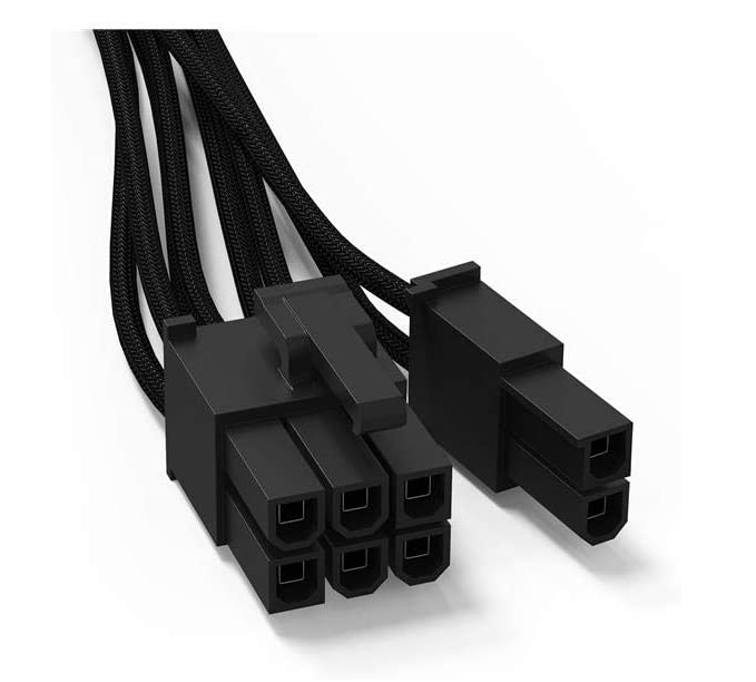

Wollte gerade meine Radeon R9 380X (Sapphire Nitro+) durch die GTX 1060 (MSI Gaming X) ersetzen. Die alte Karte lief mit 2x 6 Pins. Die GTX 1060 hat nun 8 Pins. Könnte mit einem 6 Pin + 2Pin, der noch dran hängt, alles zum Laufen kriegen. Doch während die Stecker in die 380X problemlos reinpassen, sind sie für die GTX 1060 offenbar zu dick. Haben sich die Anschlüsse geändert zwischen 2015 und 2017? Gibts eventuell passende Adapter?

Hast die 2 Pin richtig an den 6Pin angesteckt?
Ansonsten mal zwei Bilder hochladen von der GPU-Buchse und dem Stecker

Beim besten Willen passen die Stecker vom Netzteil nicht in die Karte. Habe auch darauf geachtet, alles richtig reinzstecken. In die alte Karte fluppen die Stecker wie nix, bei der neuen nix zu machen. Brauche ich evtl. einen 6 Pin auf 8 Pin Adapter? Reicht dann der Anschluss von einem der 6 Pin an den 8 Pin Adapter für die Stromversorgung?
Das muss passen und einmal 6 PIN reicht nicht wenn die Karte einen 8 PIN hat.
Achso, deshalb einen Adapter, nein das ist auch keine gute Lösung mit Adapter
und den kriegst du dann wohl auch nicht rein.

Das hängt da auch alles so. Wollte einfach den 6Pin und einen 2 Pin reinstecken, aber wie gesagt, es passt nicht. Oder muss ich den 6 Pin erst mit dem 2 Pin verbinden? Hatte jetzt versucht, die nacheinander reinzustecken...
Ne zusammen reinstecken. Da sind im Regelfall so nupsis dran.
Reaktionen: spreagadh
Erst beide zusammen haltend, reinstecken.

Zusammen stecken zu einem 8 PIN und das war's.

Fixed. Ich war zu blöd. Einfach 6 Pin und 2 Pin zusammenstecken, dann rein. Passt. Sorry, ich schraube nur alle 3-4 Jahre mal am Rechner, um eine Komponente zu wechseln oder neue WLP aufzutragen.
