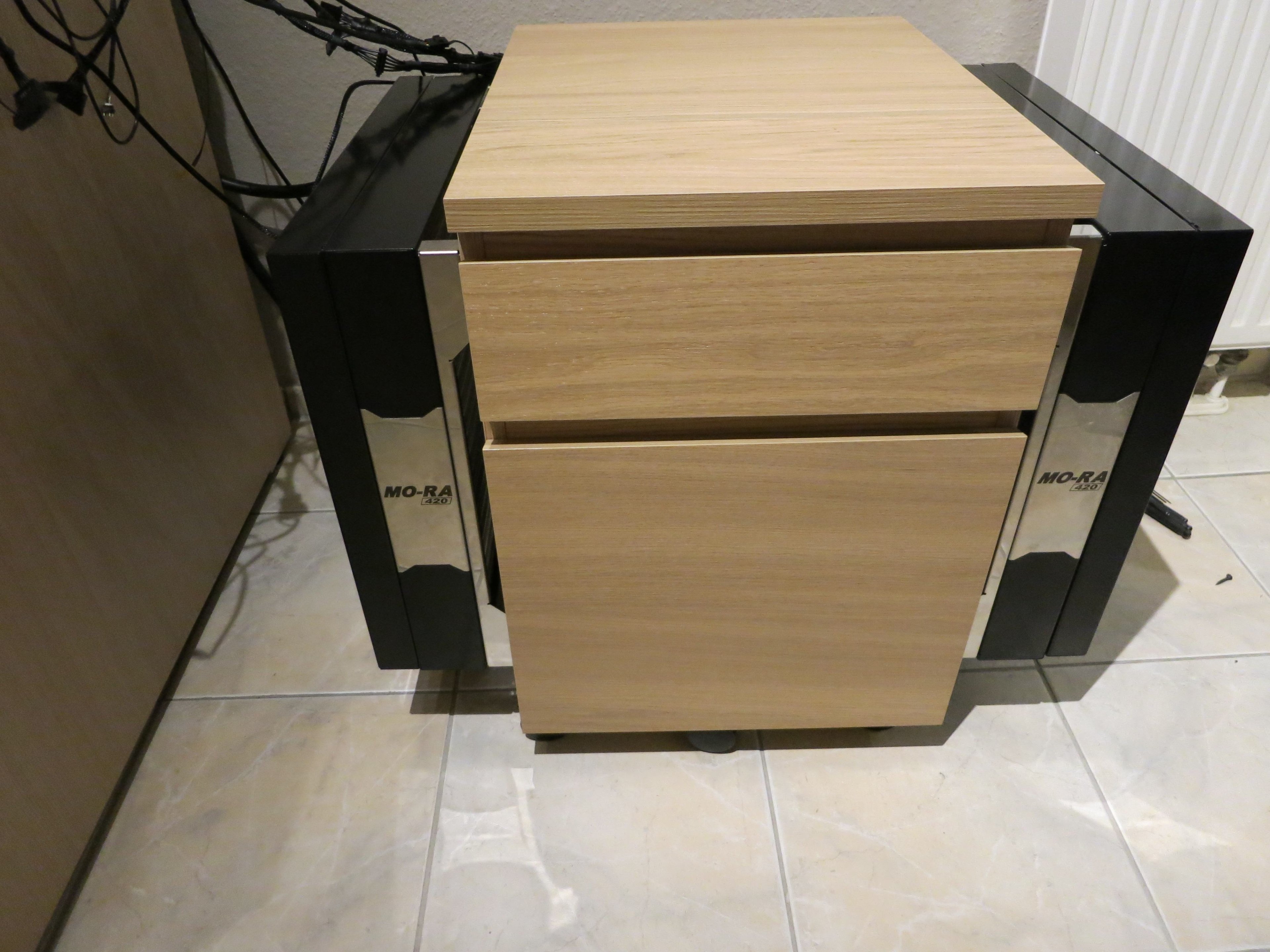

Sinusspass schrieb:
Ja, da muss es schon Dual-Mora sein!:mussweg:
So sieht es aktuell bei mir extern aus, mir wurde öfters gesagt es wären ja Rudeltiere.:D
Ich würde bei Deinem Compact Gehäuse direkt auf extern gehen wenn Du Platz hast. Lieber noch was sparen aber dann zufrieden sein. Hätte ich letztes Jahr auf die alten Hasen hier gehört hätte ich den einen oder anderen € gespart.
