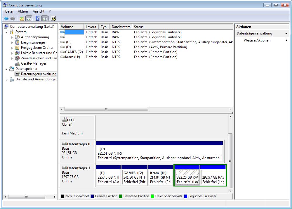

edit: muss dazu schreiben hab kurz vorher mal explorer geöffnet und da waren dann alle laufwerke zu sehen und die partionen auch mit namen

Glück muss man haben - zeigt er jetzt wenigstens die Buchstaben in der Datenträgerverwaltung? mach die mal zu und ruf sie neu auf, falls nicht.
Ist ein eigenartig Ding mit Eigenleben
ja er zeigt die namen der partitionen und deren laufwerksbuchstaben an, siehe screen

Nachdem ich Dein edit: gelesen habe, wird es etwas klarer...
Im Prinzip ist das System so wieder lauffähig; du kannst ja mal versuchen,
runterzufahren
von der Notsystemplatte das SATA-Kabel abzustecken
vom RAID zu booten (das System nur mit den 2 Platten zu starten) - sollte funktionieren.
dann kannst Du auch die anderen ansehen.
