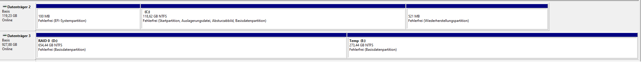

Eigentlich ja.. Hier mal wie immer ein Screenshot ^^

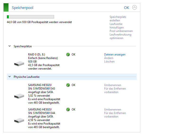

Raid 0 hab ich die selber gennant und dann aus den 970gb zwei Partitionen gemacht D & E

Boerny schrieb:
Nein hast du nicht. Du meinst du hast ein Raid 0 angelegt ;)
Zuerst einmal: Nutzt du Storage Spaces oder Storage Spaces Direct? Das sind zwei verschiedene Technologien, so wie Java und JavaScript unterschiedliche Programmiersprachen sind.
Bei nur einem Server gehe ich mal von ersterem aus...
Bei Verwendung von Storage Spaces (direct) und einem Volume vom Type einfach/simple kann dies entweder ein einfaches JBOD oder ein Raid 0 werden.
Auf der PowerShell heißt der entsprechende Parameter -NumberOfColumns und muss bei Erstellung des Volumes angegeben werden da afaik eine nachträgliche Anpassung nicht möglich ist soweit ich mich erinnere. Wie die Einstellung in der GUI heißt bzw. ob es da diese Option überhaupt gibt kann ich dir nicht sagen und müsstest du selbst recherchieren.
Im Falle des JBODs ist es natürlich klar warum du nicht höhere Werte bekommst ggü. einer einzelnen Disk.
