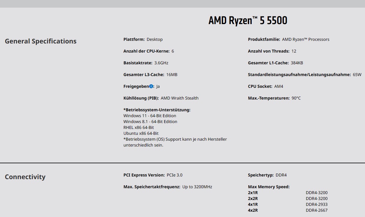

Und falls meine CPU nicht mit 3200MHz CL16 klar kommen sollte, was ist meine Alternative, auf ca. 2900Mhz takten?
Ich werde es mal versuchen sobald das BIOS geupdatet ist auf 1,375V DRAM Voltage zu erhöhen, also in kleinen Schritten bis maximal 1,4V.

wenn du Pech hast kommt deine CPU mit 3200MHz CL16 nicht klar
Doch, doch. Das können alle Ryzen 5-5xxx (mit XMP)
