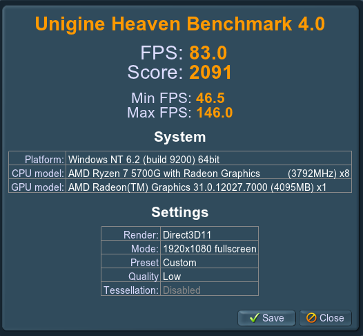

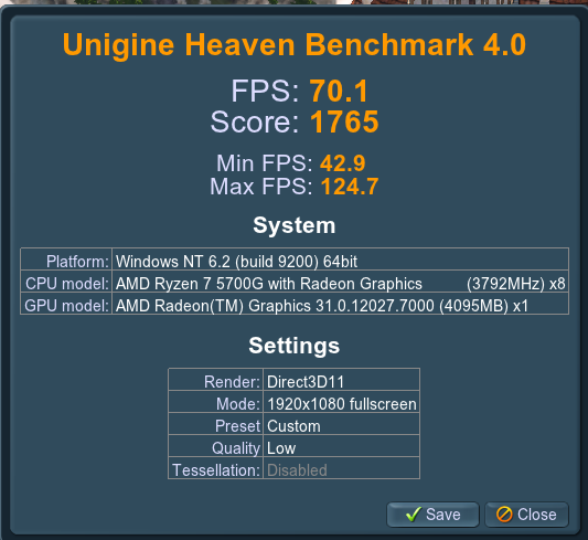

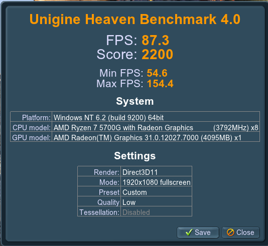

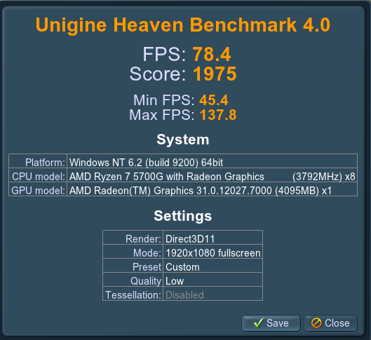

Hier mal ein 5700g mit unterschiedllichen Speichertakten im Unigine Heaven Benchmark
Ram > 2 x 16 GB Crucial Ballistix 3600 Single Ranked > alles 1:1
2666
3200
3600
4000
