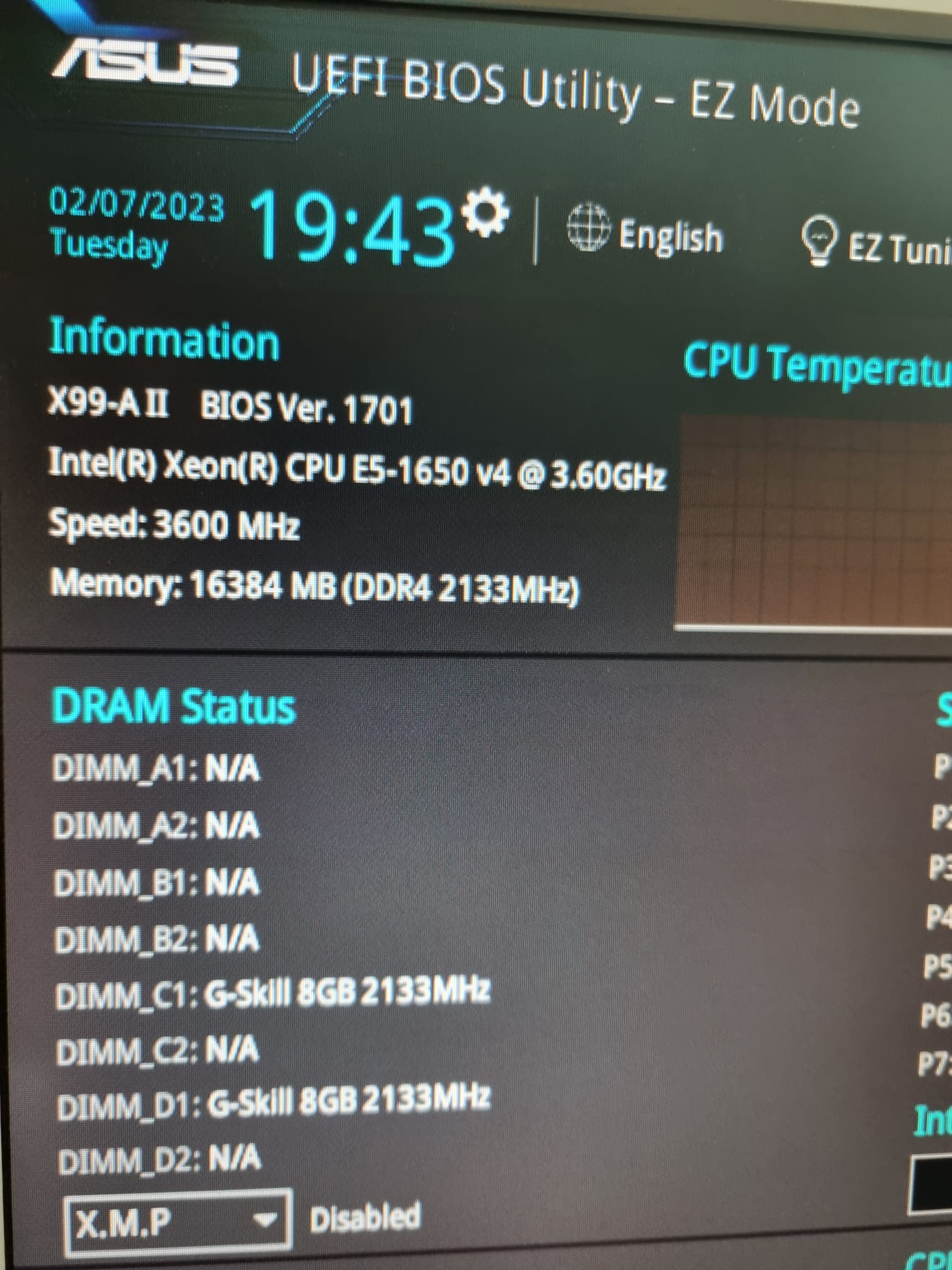

Ein Modul lässt sich über A2 starten der andere nicht. Verstehe ich nicht.. ging doch bei einem bekannten...
Habe den "Defekten" direkt mal versucht parallel mit starten zu lassen über A1 / B2. Ergebnis: ging nicht.

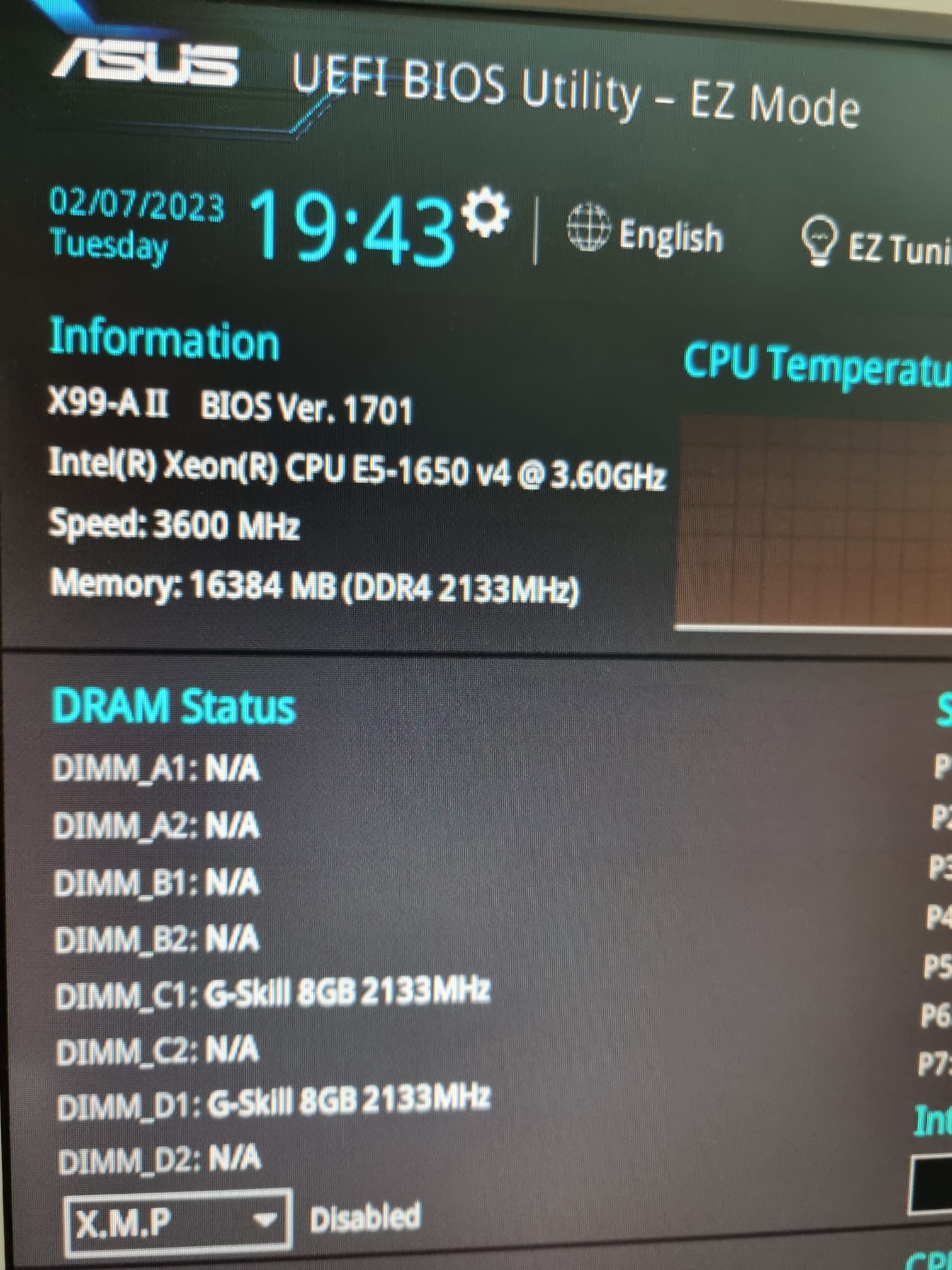

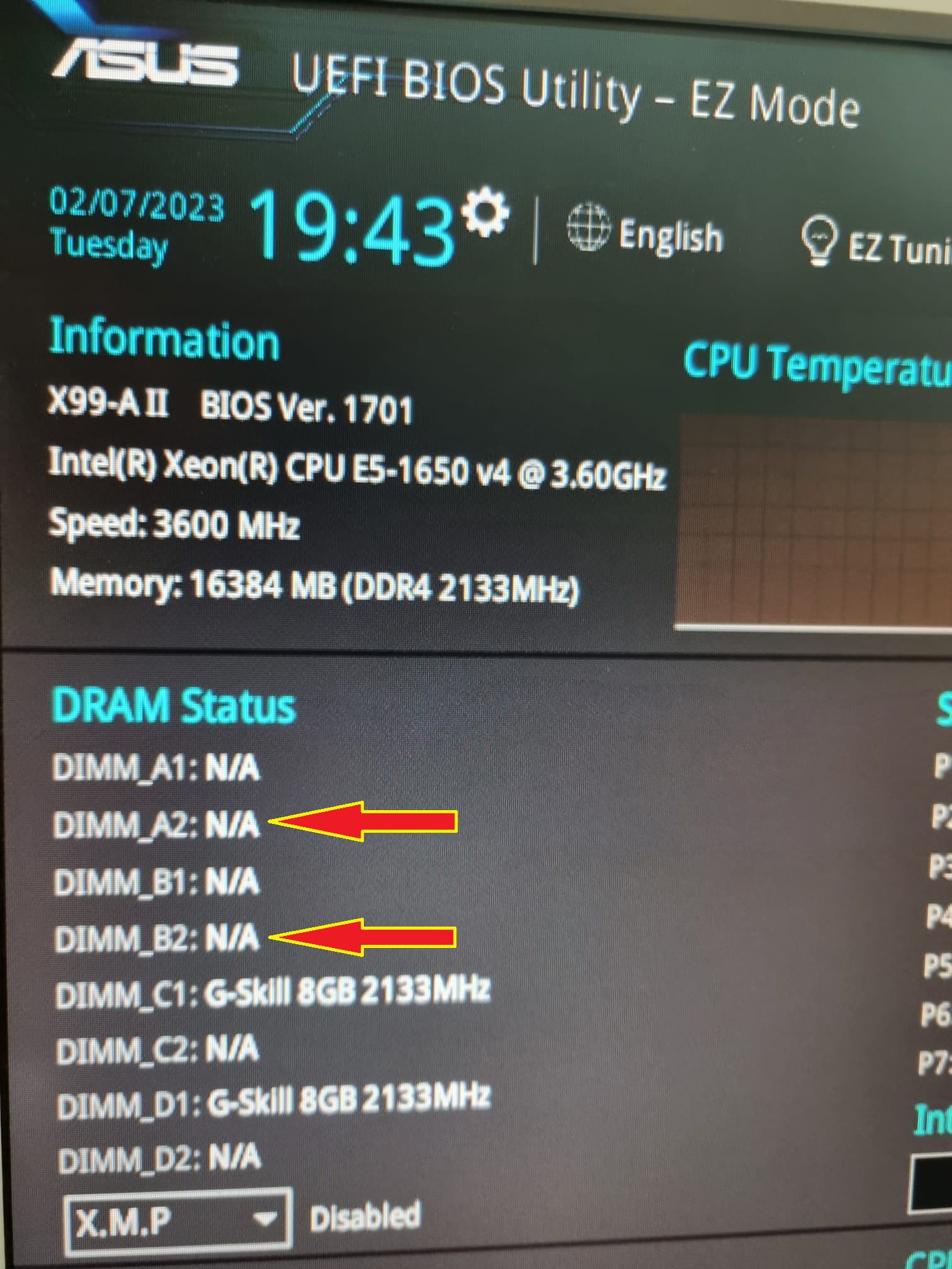

RAM gehört immer in den Slot mit der größeren Zahl. Also wenn A1 und A2 vorhanden ist dann in A2.
Auf dem Bild von deinem BIOS ist der Speicher im jeweils ersten Slot. Da gehört er nicht rein, sondern in den zweiten.
Ok, war mir so nicht bekannt. Mein anderer Rechner startet auch nicht damit. Ich gehe mal dann davon aus, dass der Speicherriegel, warum auch immer irgendwann (obwohl nicht in Nutzung) das zeitliche gesegnet hat...
