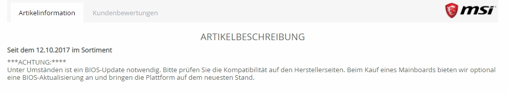

...steht idR auch in den meisten Shops dabei, dass man ein BIOS Update bestellen soll - nur liest es meist halt niemand.
Evtl. sitzen die RAM-Module NICHT korrekt !
CPU-Kühler sitzt evtl. "zu fest" auf der CPU verschraubt ?
@xdave78 Oder es wird gelesen und man denkt sich "10 Euro ? Nee, die spare ich mir".
Und wir hier müssen uns dann das "gejammere" anhören :evillol:
Eigentlich sind es täglich die gleichen (hausgemachten) Probleme.
