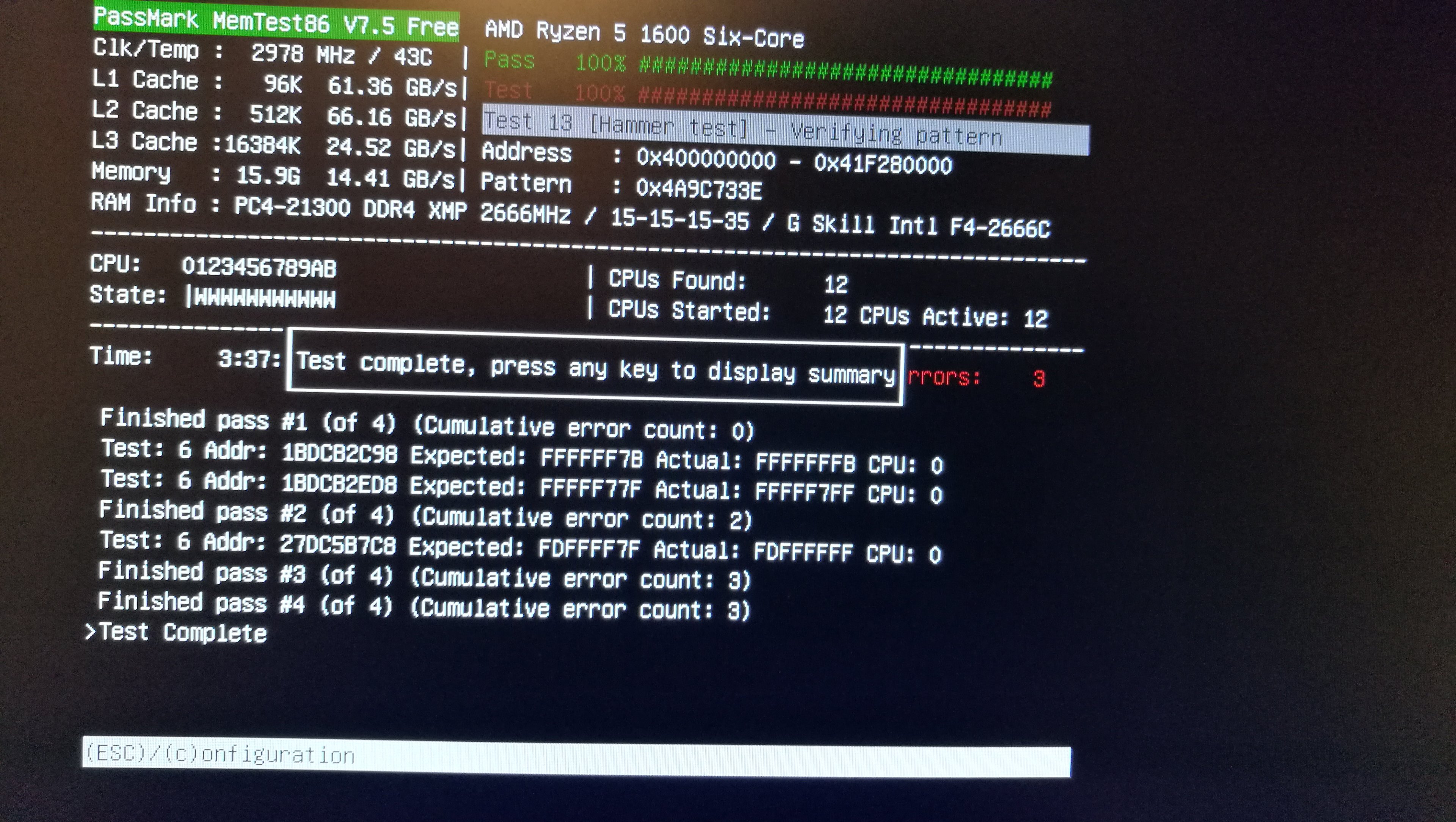

Ich habe Mal Memtest drüber laufen lassen mit folgendem Ergebnis: IMG_20180820_215142.jpg
Bei einem zweiten Test hat er allerdings keine Fehler gefunden.

4x4GB single rank auf 2666 ist schon Overclocking für den Speichercontroller in deiner CPU. Nicht viel, aber wie immer gilt: OC Ergebnisse sind nicht garantiert.
Wenn die Module als 2er Kits problemlos laufen (teste erstmal das richtig zuende!) hast du 2 Optionen:
Du spielst mit der SoC Spannung
Du spielst mit den RAM Timings
Du gibst testweise bisschen mehr RAM Spannung drauf (1,3V statt 1,2V oder so)
Ich würde sogar direkt 1,4V anlegen an den RAM, läuft es da problemlos würde ich mich langsam herunter tasten 1.35V sollte aber das XMP Profil aber schon von Haus aus anlegen.
