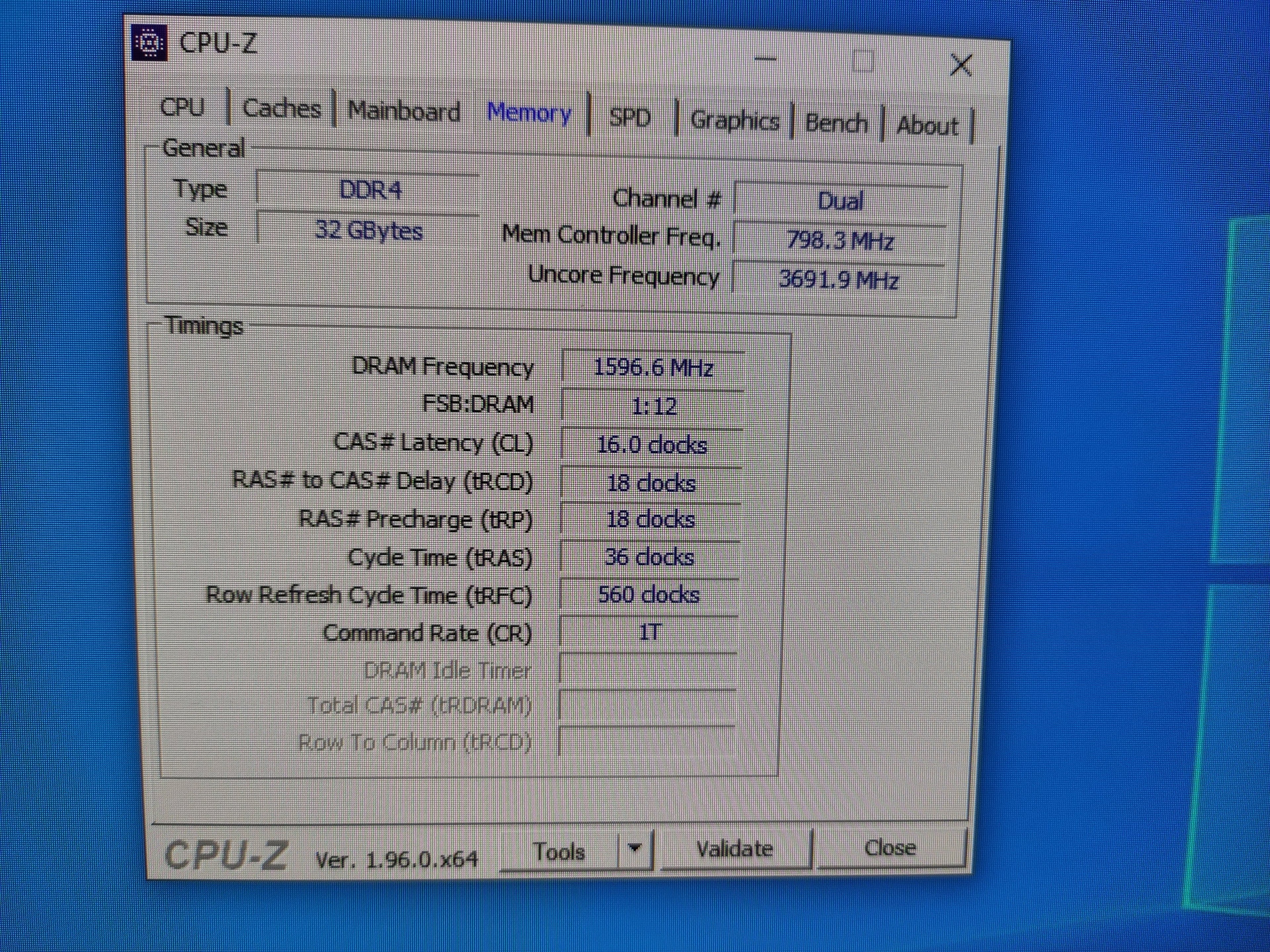

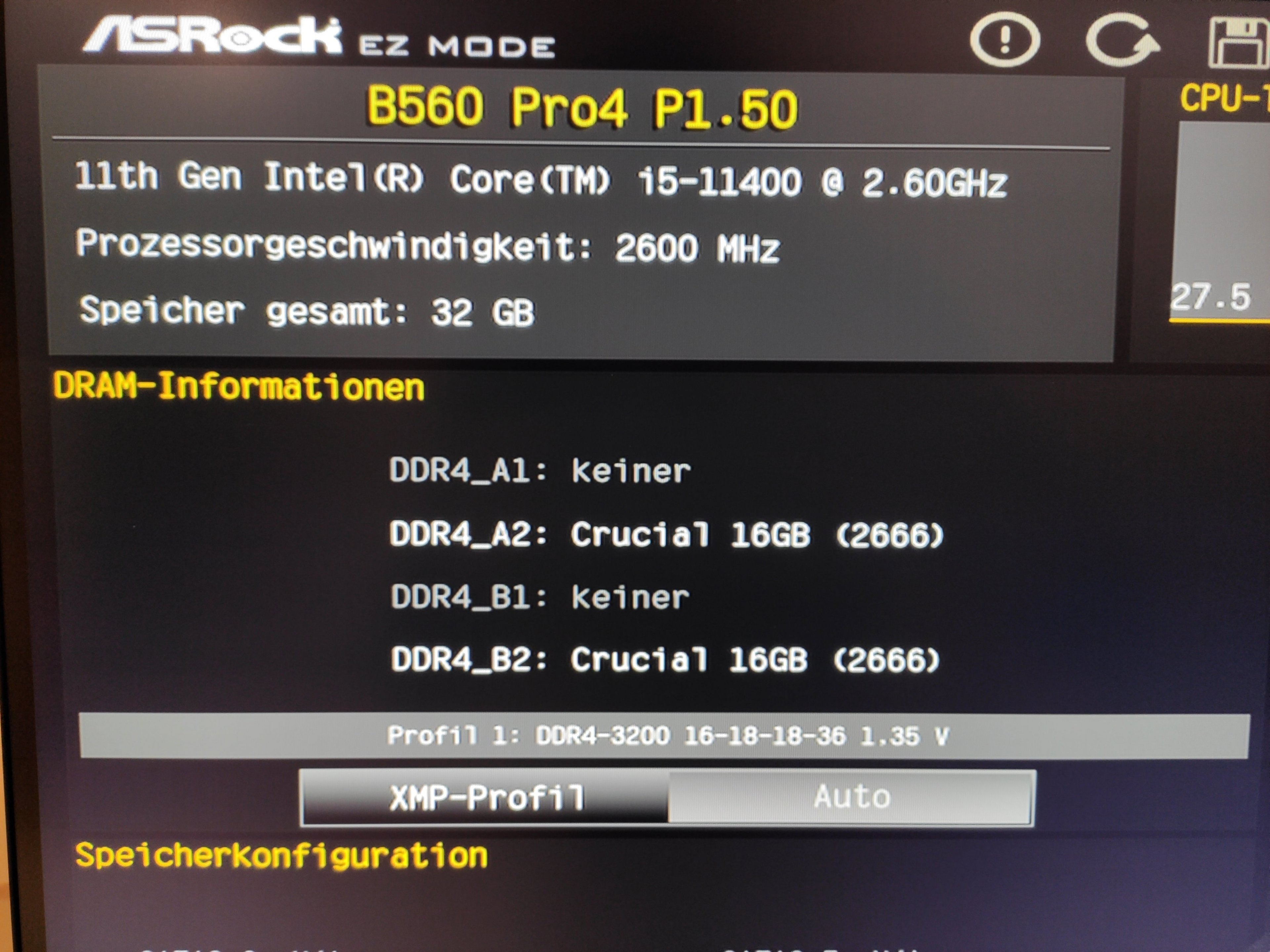

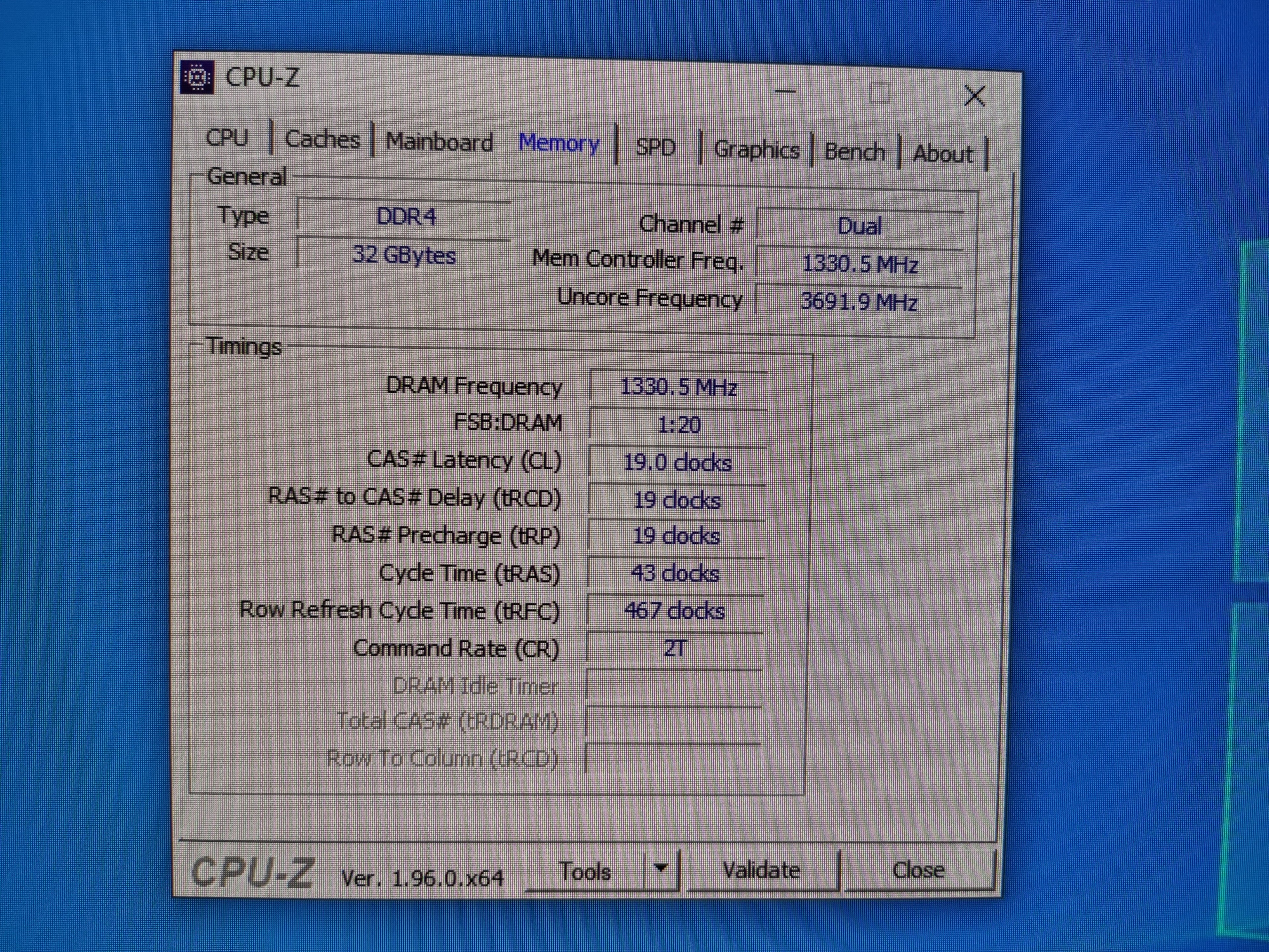

Im BIOS kann ich das XMP Profil zwischen 1 und Auto wählen. Je nachdem ändert sich auch die Mhz Anzeige im BIOS (2666 bzw. 3200). Bilder habe ich unten hinzugefügt (auch von CPU-Z)
Der RAM ist auf den Steckplätzen A2 bzw. B2 installiert, wie vom Hersteller empfohlen.

Sieht doch auf Profil 1 sauber aus. 1600 Mhz = 3200 MT/s (Double Data Rate)
passt scho....
DDR=double data rate.
d.h. ein ddr(x) überträgt sowohl auf der steigenden, wie auch der fallenden signalflanke information.
d.h. ein ddr4 3200 taktet mit ~1600mhz.
Bin der Meinung das der RAM aber im Gear 2 läuft das ist SPieleperformance mässig nicht optimal, solltest schauen das du das auf G1 bekommst. Gerademal in das Manual geschielt das hat Intel ja Spitzenmäßig gemacht mit diesem Gear 1 und Gear 2 Mode^^. Das wird der Durchschnittsselberbastler vermutlich selten gescheit hinbekommen.
Oh sorry, dann habe ich dies falsch interpretiert!
Was sagt dann der Wert „Mem Controller Freq.” aus? Einmal liegt dieser bei ca. 800 und einmal bei ca. 1300.
@Baki074 das ist genau das was ich mit dem Gear Mode meinte momentan arbeitet dein Mem Controller mit halber RAM Frequenz, wünschenswert wäre ein 1:1 Zustand.

Ich habe jetzt Profil 1 eingestellt. Damit habe ich in der CPU-Z unter Memory die 1600Mhz,

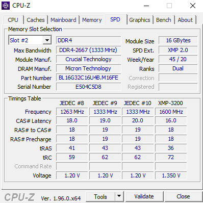

Blöde Frage: Unter SPD scheint mir aber 2666Mhz auf bzw. gleich daneben 1333Mhz. Stimmt dies so - läuft der RAM trotzdem mit 3200Mhz?
LGTT1 schrieb:
Schau dir in deinem Manual mal den Punkt -->COMP Setting -->Dll Bandwidth meiner Meinung nach müsstest du 2 einstellen.
Wo müsste ich dies denn einstellen theoretisch? Hängt dies mit meiner vorherigen Frage trotzdem zusammen? Sprich, wenn ich dies einstellen würde könnte ich dann im SPD Reiter DDR4-3200 erreichen?
@Baki074 die 3200 also 1600 Mhz mit den Timings hattest du doch schon erreicht. Die TImings hattest du doch auch wichtig ist nur was bei Memory steht SPD ist nur die Info was für Profile hinterlegt sind.

Habe die Info gefunden. Durch umstellen auf Gear 2 ändert sich die "Mem. Controller Freq." auf ca. 1600 Mhz. Werde dies auch erstmal so belassen, sollte ja nur von Vorteil sein.
