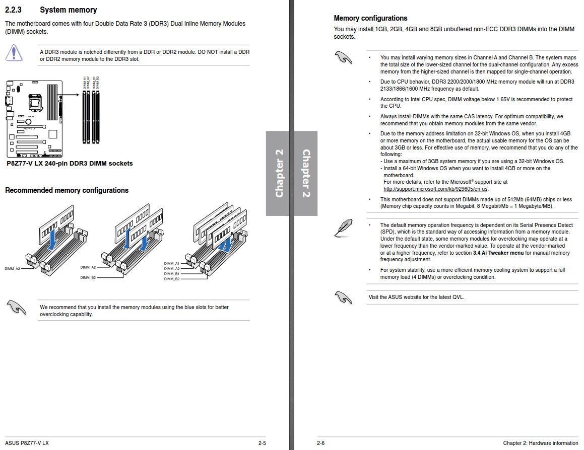

Mal in das Handbuch geschaut, wo der DualChannel betrieben wird, also in welchen Slots?
Hi,
wie ist es im Handbuch geschrieben, so dass DC funktioniert? Welche Slots müssen verwendet werden?

RAM in A2 und B2 gesteckt?

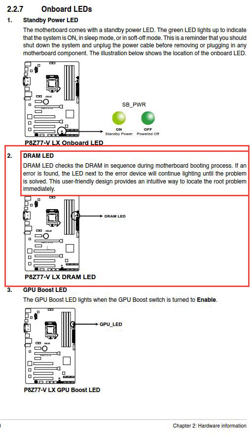

Auch mal den Text bzgl. der DRAM-LED im Handbuch gelesen?
