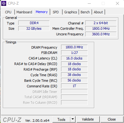

@iGameKudan Wie kann ich das den sehen?
Laut Task Manager 3600 Mhz, war aber gestern nicht mehr am Rechner.
@iGameKudan dann Gear 2 und das ist schlecht?

@Baldanders19 Erstmal würde ich versuchen im UEFI bei den Speichereinstellungen den Gear1-Mode einzustellen. Wenn der bei 3600MHz problemlos läuft wäre alles gut.
Habe mal eben das Handbuch rausgesucht, im Tweaker-Menü die Option Gear Mode auf Gear 1 oder 1:1 stellen...
Wenn der Rechner danach nicht mehr startet, einen CMOS-Clear durchführen, das XMP-Profil einloggen, manuell 3466MHz einstellen und ebenfalls Gear1 einstellen. Wenn das nicht klappt, die nächst niedrigere Taktstufe.
Vorteilhaft wäre, falls noch nicht geschehen, auch ein UEFI-Update.

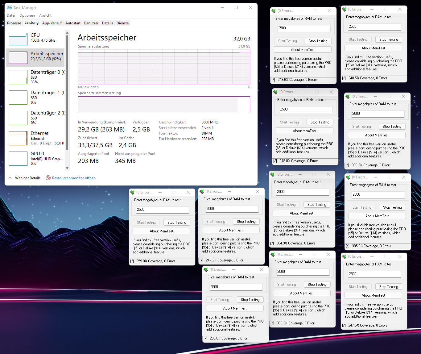

@Baldanders19 Lade dir mal das Memtest-Tool herunter:
https://hcidesign.com/memtest/download.html
So oft starten und ausführen, bis der RAM nahezu vollständig belegt ist. Wenn das Tool bis sagen wir mal 200% je Fenster keine Fehler wirft oder der PC nicht einfriert ist alles in Ordnung. :D

Edit2: jetzt ist es so vollgehauen, dass der PC ruckelt und ich aufs Handy gewechselt bin.
Ein paar 100mb RAM werden immer wieder verfügbar, daher gehen die Prozente nicht hoch. Mache ich was falsch?
Dass der PC natürlich reichlich ausgelastet ist wenn da ein Speicherstabilitätstest läuft ist normal. :D
Ein wenig Luft fürs Windows muss natürlich schon bleiben. Nicht so viele Fenster aufmachen, dass du 32GB voll belegen würdest - so viele Memtest-Fenster starten dass du ungefährt 26-28GB Speicher belegen würdest reicht.
Geht am Ende übrigens drum zu schauen ob der Rechner so mit Gear1 stabil läuft und keine Freezes oder Fehler produziert. Es kann durchaus vorkommen dass RAM augenscheinlich stabil läuft aber eigentlich Fehler produziert - was Dateien und das Betriebssystem nachhaltig beschädigen kann. Wenn unmittelbar was im Argen wär, würdest du das mit so einem RAM-Test recht schnell sehen.
Da sich ein unpassender Gear Mode recht schnell bemerkbar macht, reicht ein kurzer Test mit Memtest völlig aus.

OK. Hab das Ding gerade zum freuen gebracht... Hatte 1,7mb RAM frei.
Das lief gute 5 min mit so voll geklatschtem RAM, Fehler gab es keine, er war aber je nach Fenster nur bei 15-25%.
Ist das aussagekräftig? Ansonsten schaue ich morgen nochmal, muss langsam ins Bett.
Vielen Dank schonmal für die Hilfe und gute Nacht
Wiegesagt, ich würde dir empfehlen, genau so viele Fenster zu starten dass dem Windows noch etwas Luft bleibt (nicht gerade nur 1,7MB :D) und dann zu warten bis jedes Fenster so um die 200% erreicht hat.
Wenn es da keine Fehler oder Freezes gibt, kannst du ruhigen Gewissens von Stabilität ausgehen.
@iGameKudan So, lief jetzt 2,5 std neben der Arbeit:
Passt, nochmals vielen Dank für die Hilfe.
