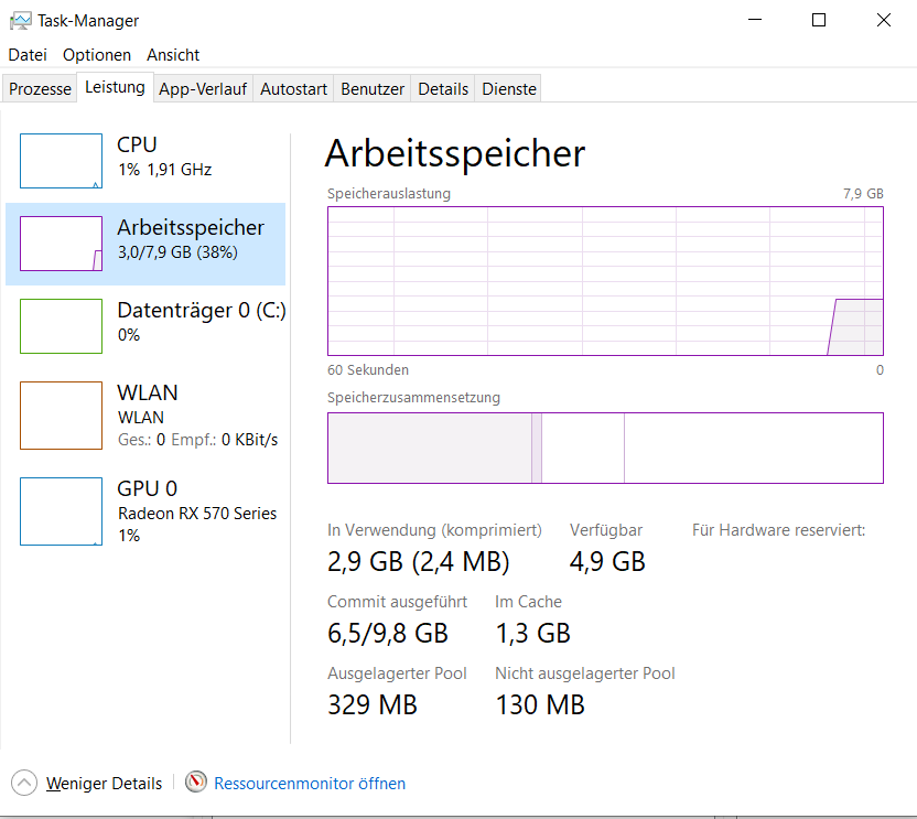

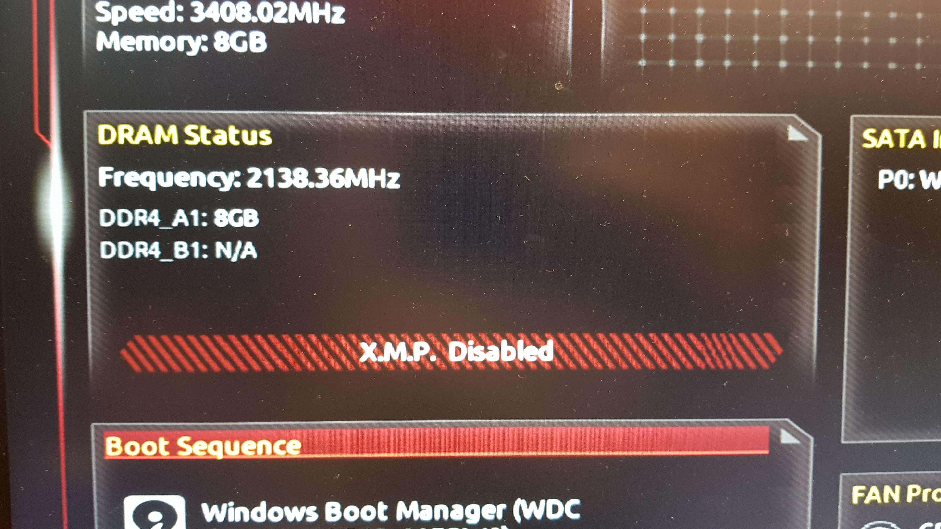

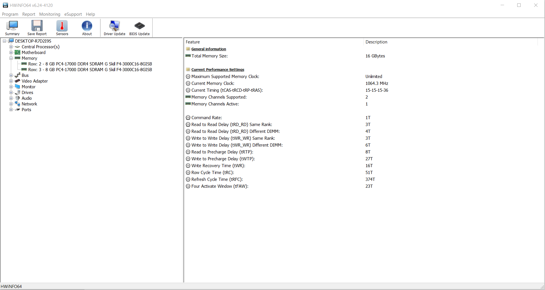

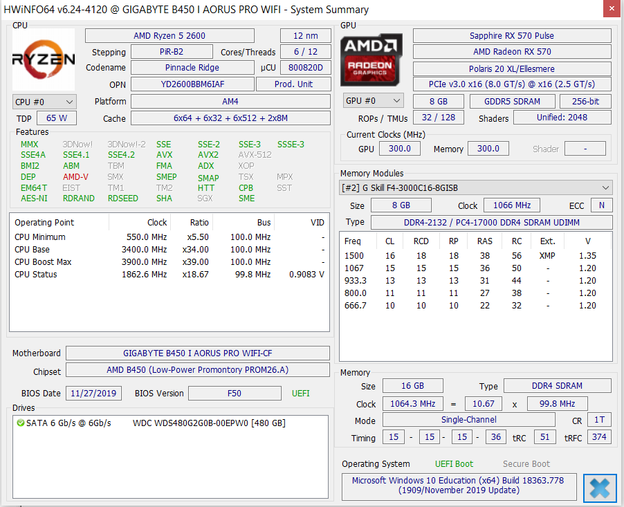

Ich habe heute meinen PC zusammengebaut und habe ein Problem mit der Erkennung meines GSkill Aegis DDR4 RAMs (2x8GB). HW Info erkennt beide Module, allerdings ist nur eins aktiv (Auch laut Windows und BIOS). Ich habe die Riegel schon gewechselt, aber der zweite Slot wird trotzdem nicht erkannt. Ich habe im Internet schon nach Rat gesucht, aber alle Empfehlungen haben bisher nicht geholfen..
Mein Setup seht ihr in den angefügten Screenshots.
Vielen Dank schon mal für die Hilfe!

bei hw info steht schon row2 und row3..wahrscheinlich tatsächlich falsch gesteckt..mobo handbuch nochmal anschauen wegen ram steckplätze
edit:
lol
wieso steht dann row2 und 3 in hwinfo

Ja das Foto aus dem UEFI sieht auch nach dem Tauschen genau so aus (Slot A erkannt, Slot B N/A). Getauscht habe ich schon und sie stecken auch fest drin bzw. sind eingerastet
Und das BIOS bietet dir nur Optionen zum Einstellen des ersten riegels dann?
Weil irgendwas wird ja erkannt, sonst würde HWInfo da nichts sehen.

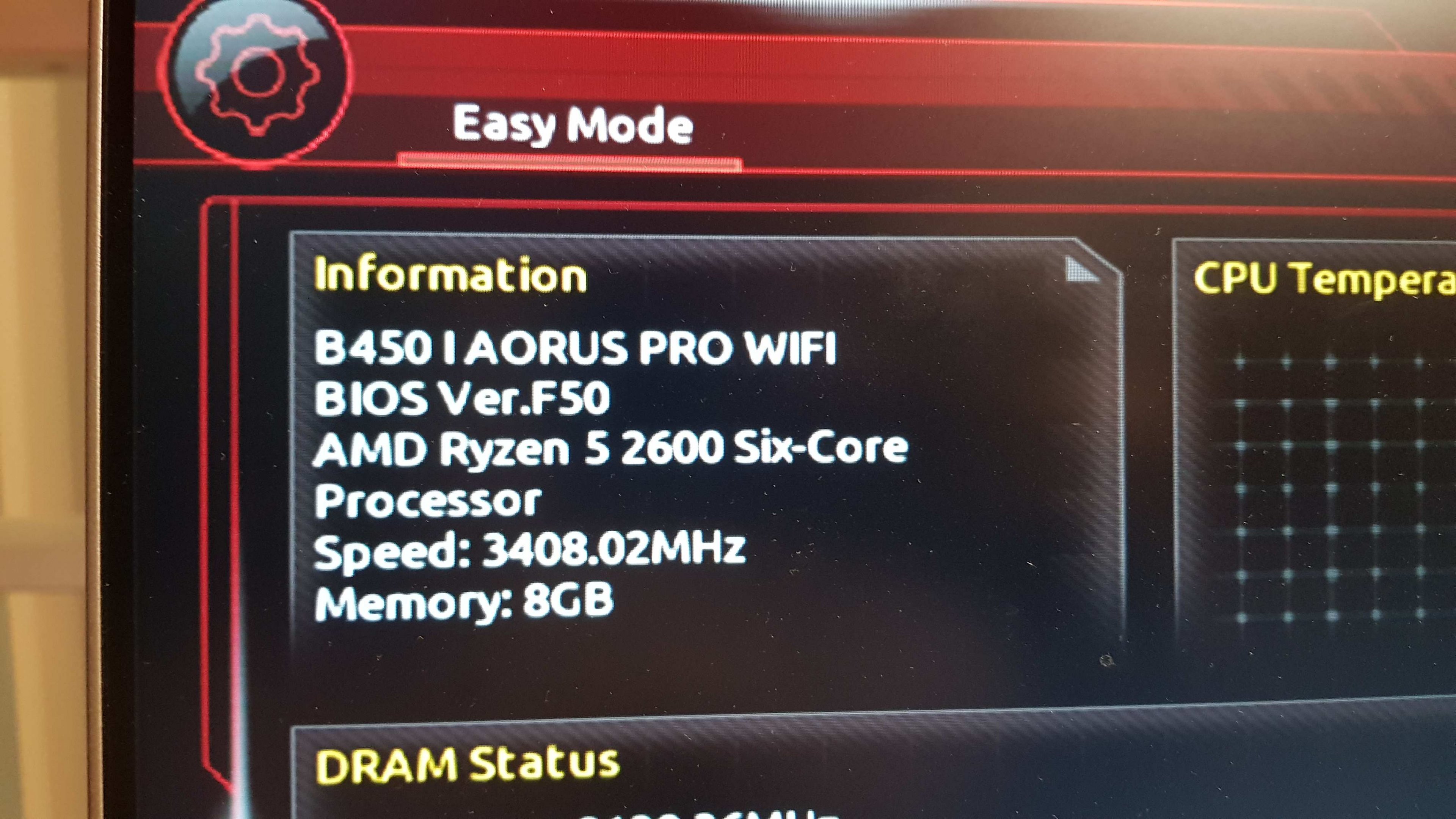

Das Board kam schon mit der neuesten version F50.
In der Supportliste steht er drinnen.

Passiert tatsächlich öfter das von einem RAM Modul wenns nicht sauber im Slot sitzt nur der SPD mit den Timings gelesen werden kann, der Zugriff auf den RAM selbst aber fehlschlägt. Dadurch kommt dann so eine Konstellation zustande das Diagnose-Tools einen RAM erkennen, das UEFI den aber nicht annimmt.
