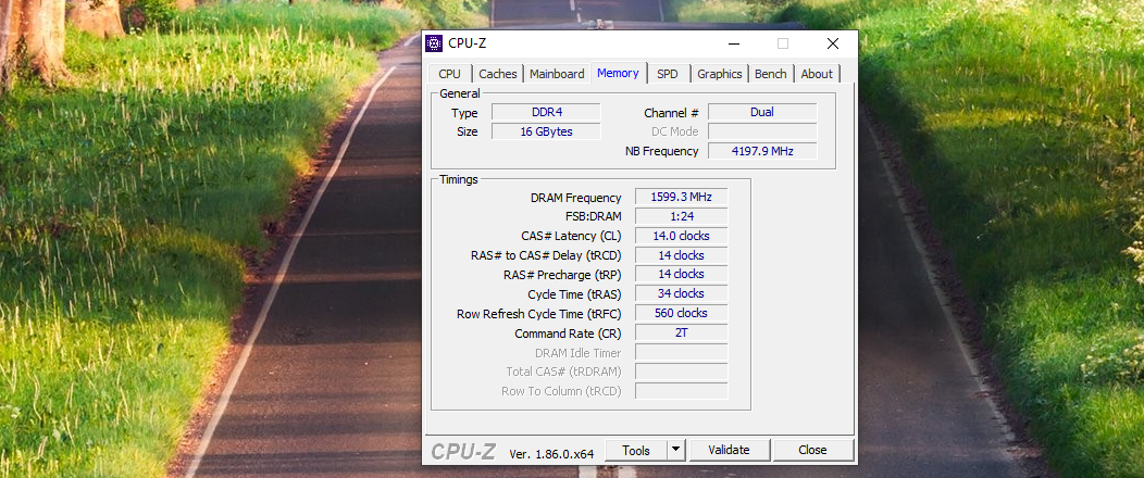

Hallo, hätte eine Frage wegen der Ram Einstellungen
Hab im Bios das XMP aktiviert
Sind 2 Riegel mit jeweils 8 GB und 3200 Mhz
Kann ich da noch was verbessern oder passt das so
Spiel viel in VR vorallem Fallout 4 VR und möchte das maximum an Leistung rausholen

Was willst du daran noch verbessern?
Wenn du XMP aktivierst, werden i.d.R. die Daten die im XMP hinterlegt sind geladen und mit gearbeitet.
Guck nach ob es 2 unterschiedliche 3200MHz Profile gibt. Da kann das eine etwas schärfer sein als das andere und kannst versuchen damit zu arbeiten.
CR = 1 sollte machbar sein, sowie eine Reduzierung von tRFC auf 250-350. Zusammen bringt das sicherlich eine gut 5% niedrigere Latenz.
XMP scheint jedenfalls erstmal gegriffen zu haben, die 3200MHz liegen an. Klar kannst du versuchen noch weiter zu gehen (Timings runter oder Frequenz rauf). Dafür musst du dann aber selbst Hand anlegen und testen.
