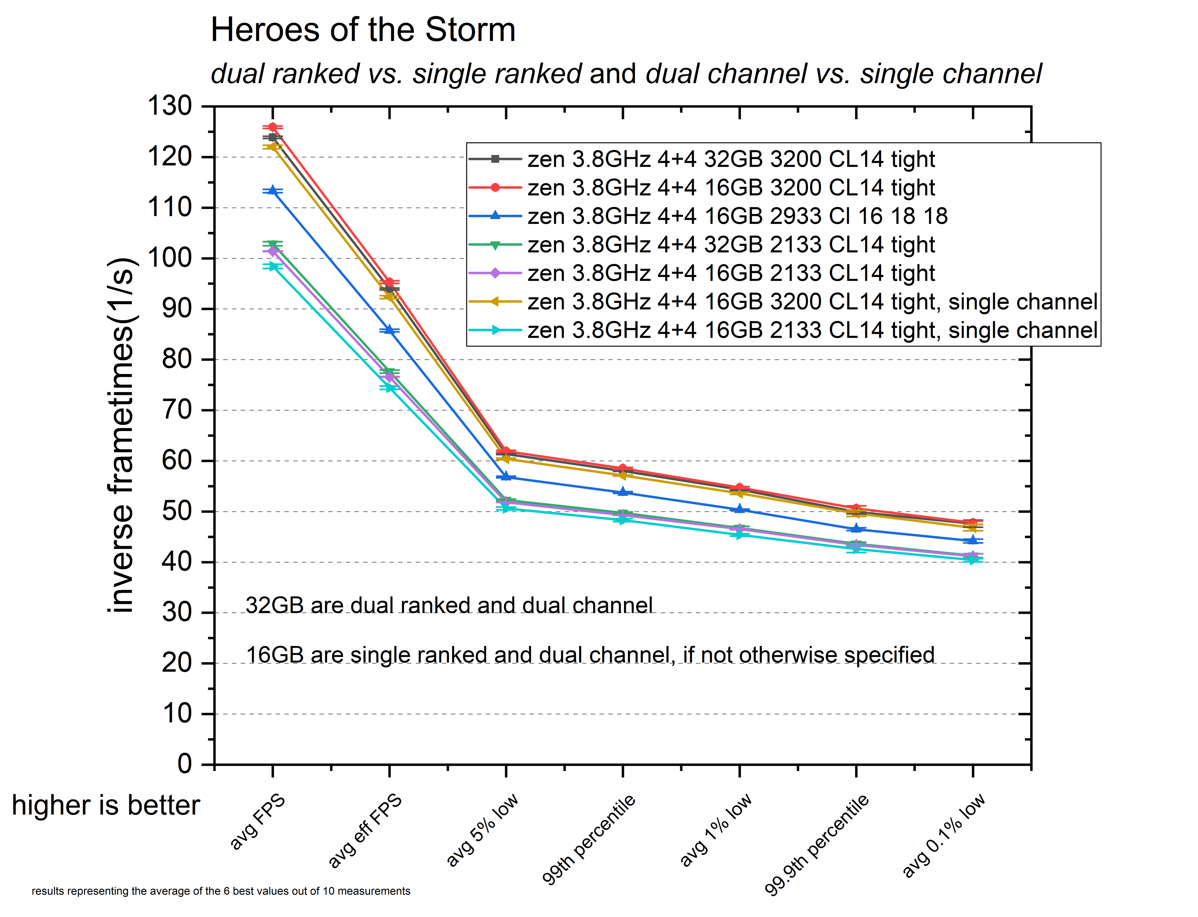

Heroes of the Storm
Bitte in diesen Test gucken:
Heroes of the Storm
Für eine bessere Reproduzierbarkeit habe ich für die Ram Tests nur die Thread 0 2 4 und 6 zugewiesen.
Die Unterschiede bei DR zu SR sind gering aber die gute Reproduzierarkeit macht es wieder wett.
SC kostet nur wenig Leistung und 2933 sind mal wieder in der Mitte.

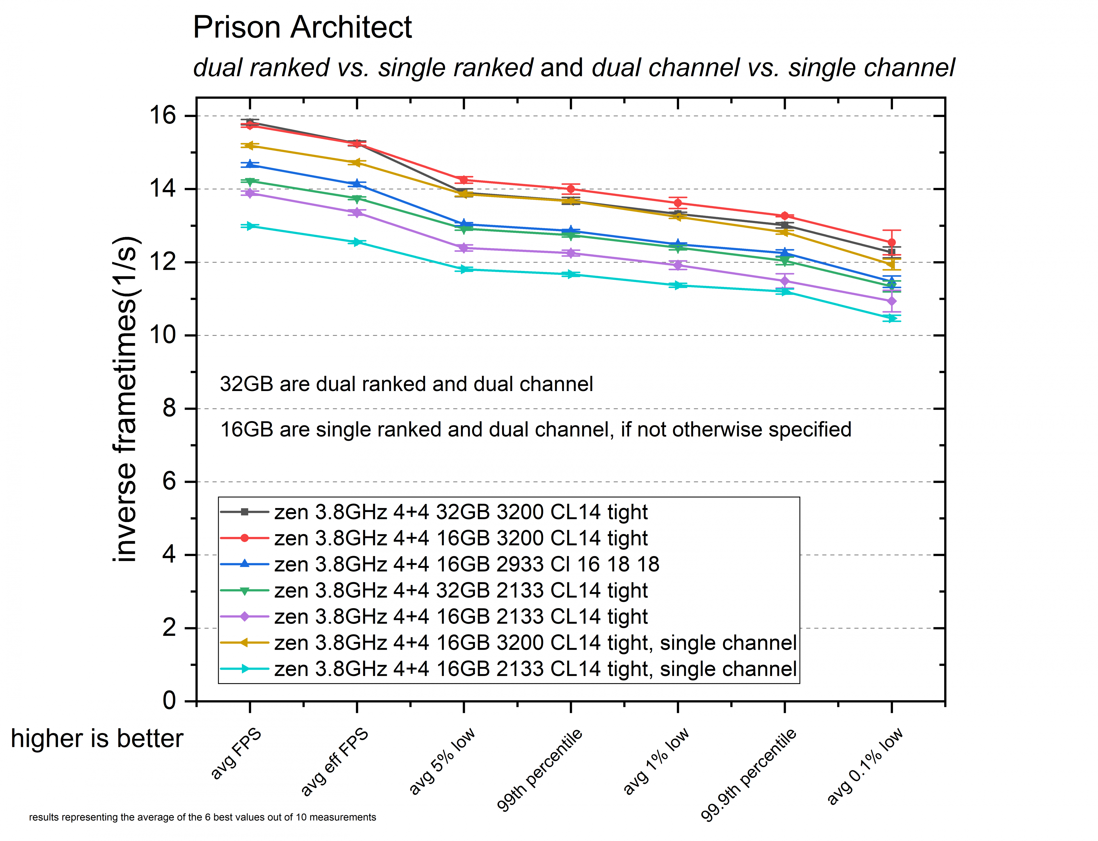

Prison Architect(64bit)
Siehe diesen Test:
Prison Architect
Bei 3200 DR brechen die Frametimes stärker ein als für SR Ram.
Bei 2133 gewinnt DR jedoch.
Der SC Betrieb verliert deutlich.
293 ist wieder im Mittelfeld.

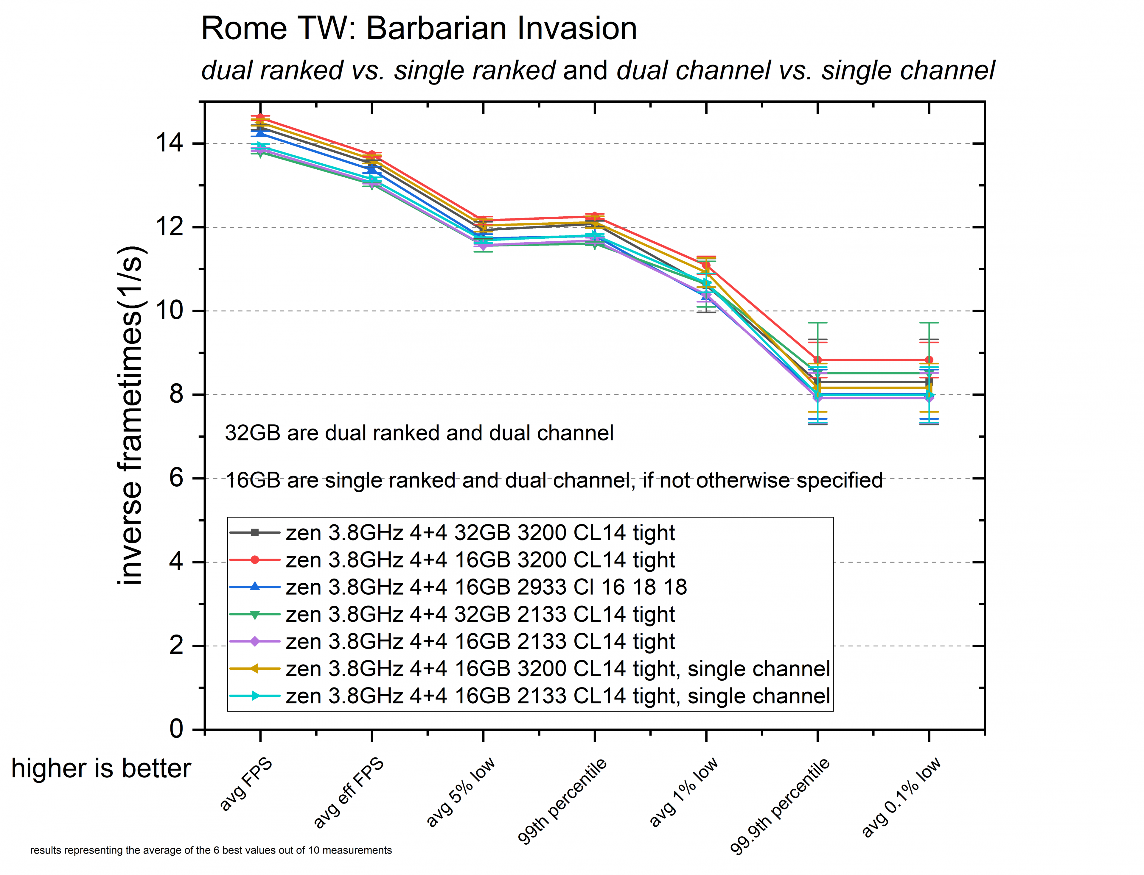

Rome TW: Barbarian Invasion
Auch dieses Spiel habe ich früher schon getestet:
Ich bin jedoch nicht so sehr mit der Reproduzierbarkeit zufrieden.
Ab und zu stirbt ein General in den 60s Test.
Manchmal schwingt das Schlachtenglück extremer zu einer Seite....und mal ist einfach der Wurm drin.
Zusätzlich sind die FPS so gering, das in den 60s unter 2000 Frames gerendert werden.
die 0.1% sind also nur der schlechteste Frame und gleich mit den P99.9
Ich konnte dieLeistung verbessern und die Ergebnisse stabilisieren, indem ich dem Spieleprozess nur die Threads 0 und 1 zuweise.
Ich habe schon früher festgestellt, dass sich das Spiel zwar gut für CPU Takt aber so gut wie nicht für Ram interessiert.
Daher sind die Unterschiede sehr klein und sehr schwer zu messen.
Grob gesagt is schnellerer Ram jedoch trotzdem besser.

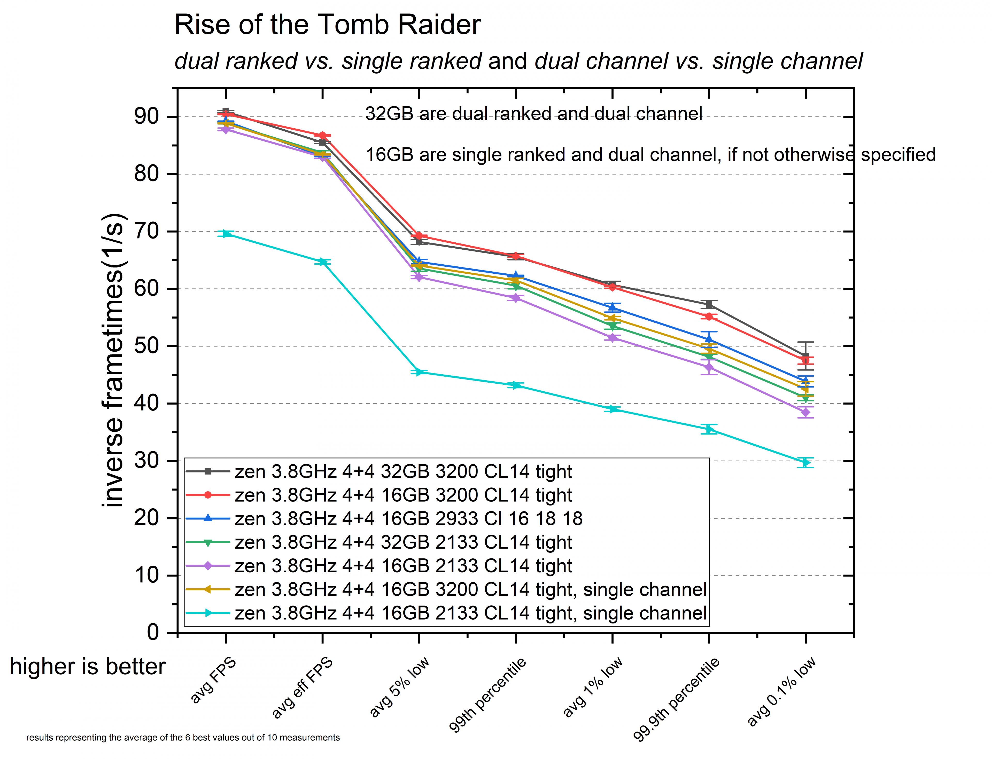

Rise of the Tomb Raider
Ein schönes Spiel, das je nach Situation von vielen und schnellen CPU Kernen profitiert und auch Ram mag.
Sonst jedoch eher GPU limitiert ist.
Siehe dieser Test:
Da das Spiel überwiegend GPU limitiert läuft(zumindest mit 8 Kernen) zeigen die avg FPS kaum Unterschiede.
Man sieht jedoch wie sich bei den Frametimes die Spreu vom Weizen trennt.
Die Unterschiede werden größer. Vor allem der SC bricht deutlich ein.
Und das vor allem bei 2133, hier scheint die Bandbeite besonders zu limitieren.

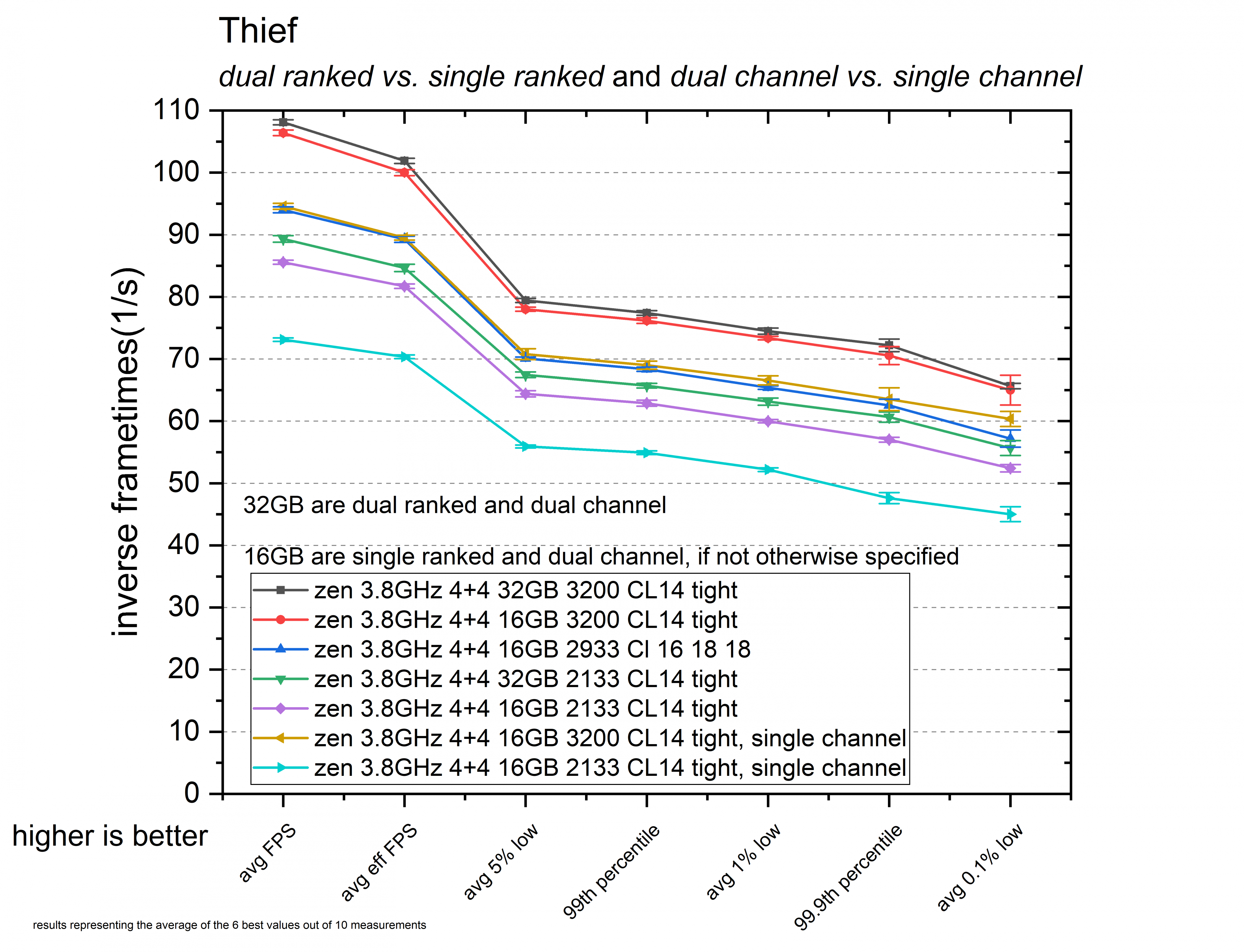

Thief(vier)
Kein besonderes Spiel aber einfach zu testen, wenn auch nicht super genau.
Thief
Die Abhängigkeit vom Ram ist hoch.
DR und SR zeigen große Unterschiede, SC bringt starke Nachteile und 2933 liegt mittig.

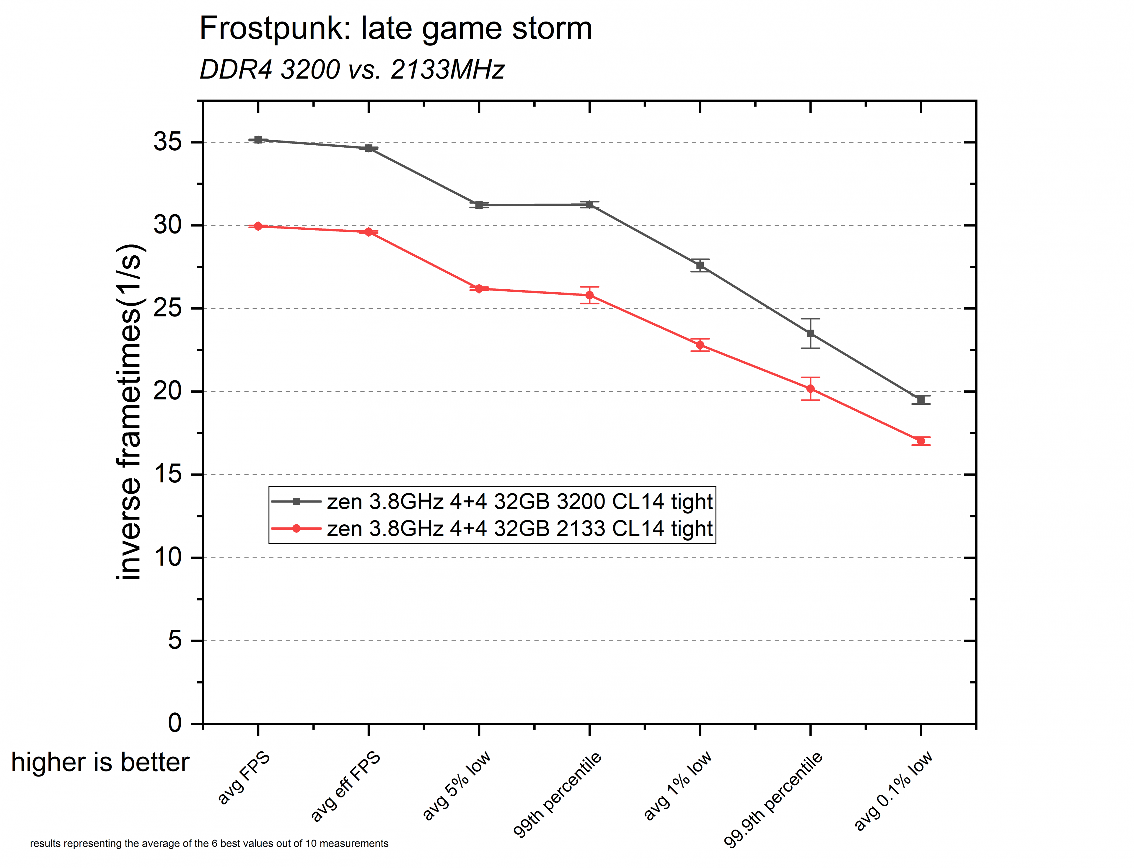

Frostpunk
Kein Spiel dieser Testreihe. Ich habe es mir gekauft als ich mit den anderen Tests schon durch war.
Ich hatte aber viel Spaß es zu spielen, und auch wenn das Spiel von Anfang bis Mitte GPU limitiert läuft, wurde meine CPU gegen Ende zimlich in die Knie gezwungen.
Es verdient eine kurze Vorstellung:
Im Video und in dem Diagram habe ich die Threads wieder auf 0 2 4 und 6 begrenzt.
Sonst hat das Spiel nämlich die böse Angewohnheit zwei Threads des gleichen CPU Kerns stark zu belasten und damit deutlich die Leistung zu drücken.
siehe hier:

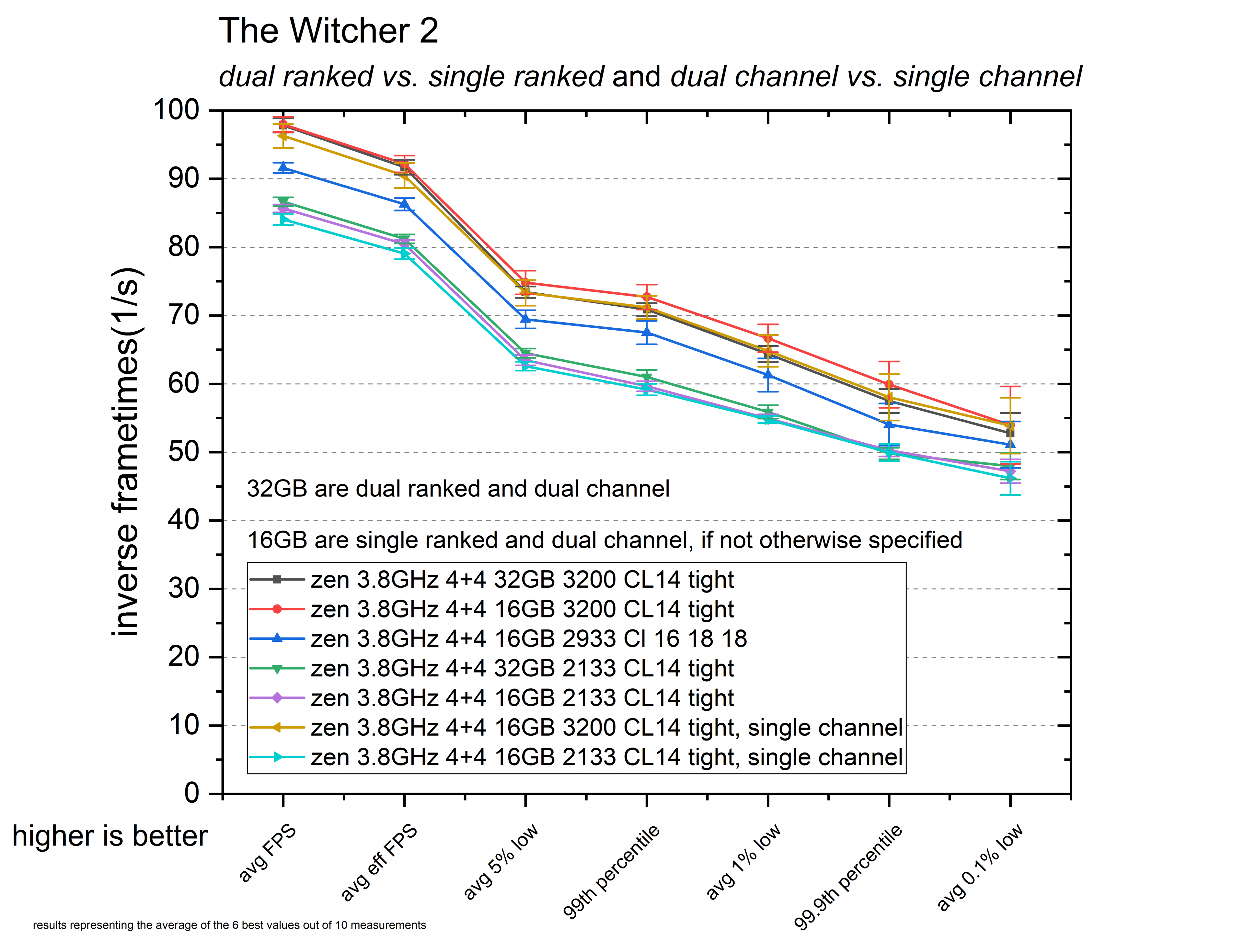

The Witcher 2
Auch dies ein alter Bekannter:
The Witcher 2
Leider ist trotzdem an manchen Tagen einfach der Wurm drin und die Messungen passen nicht zusammen.
Ich musste dieses Spiel viel zu oft messen und oft hat es trotzdem nicht für eine ausreichende Genauigkeit gereicht.
hat man dann alles dutzende Male getestet, ergeben die Messungen durchaus Sinn.
Leider sagen die Fehlerbalken trotzdem Nein zu diesem Test.
Es wird wohl aus meiner Auswahl fliegen^^.
Das was man sieht ist nicht so ungewöhnlich. DR etwas vor SR.
SC ist nur leicht zurück.....und 2933......mittig....wo sonst

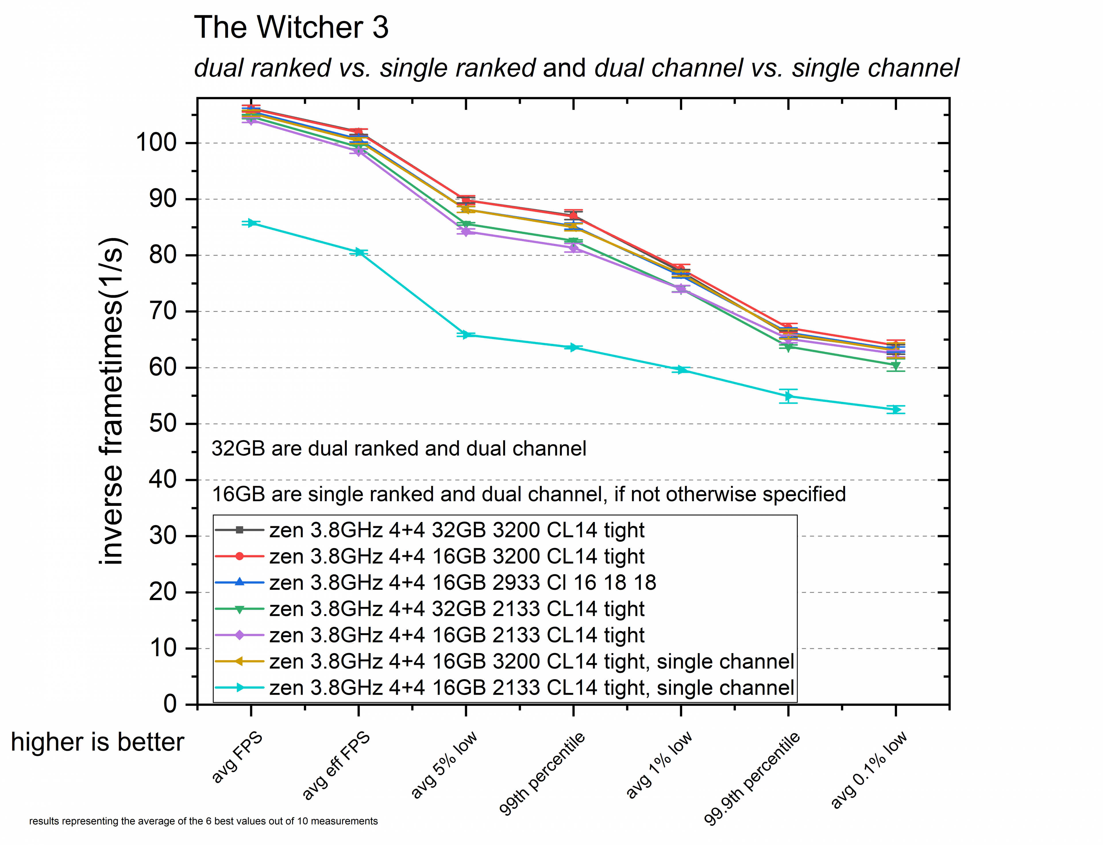

The Witcher 3
The Witcher 3
Trotz fast durchgehendem GPU limit ein interessantes Spiel.
In der Wildnis mag die CPU keine Rolle spielen. In Städten wie Novigrad mit vielen NPCs können CPU Kerne, CPU Takt und Ram jedoch wichtig werden.
Bei 8 Kernen ist das dann eher weniger der Fall.
Nur 2133 mir SC fehlt die nötige Bandbreite und verliert massiv an Leistung.
