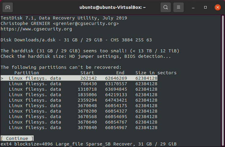

Mit Testdisk wollte ich die Partition unter Ubuntu reparieren bzw. Daten wiederherstellen. Dazu habe ich mir diesen Guide durchgelesen: https://www.computerbase.de/artikel/storage/beratung-datenrettung-mit-testdisk.859/ Damit kam ich jedoch auch nicht zu einem befriedigenden Ergebnis. Deep-Scan vom Image zeigt folgendes:
