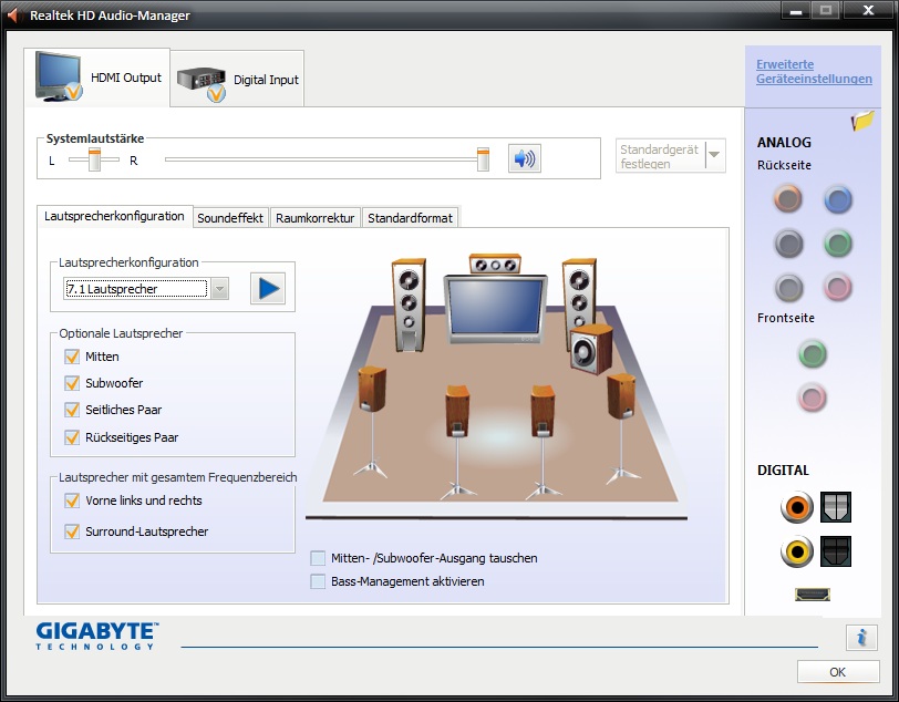

Für einen software upmix brauchste nur das häckchen bei lautsprecherauffüllung machen, wie im screenshot zu sehen:
Diese Option habe ich gar nicht.

Diese Option habe ich immer noch nicht, dafür aber irgendeine Dolby Prologic IIx Funktion die aber sehr bescheiden klingt. :/
Du hast doch auch win7 oder? dann müsste es doch gleich sein, da ich auch eine AMD 6000er grafikkarte habe, angeschlossen per hdmi am yamaha av receiver.

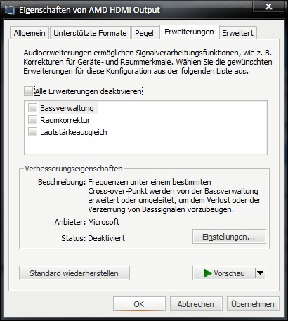

Ansonsten lässt sich die lautsprecherauffüllung auch hier aktivieren:
Leider auch nicht :( Ich weiß nicht woran es liegen soll. Habe Win7 Pro 64 Bit mit einer AMD HD 6970.
