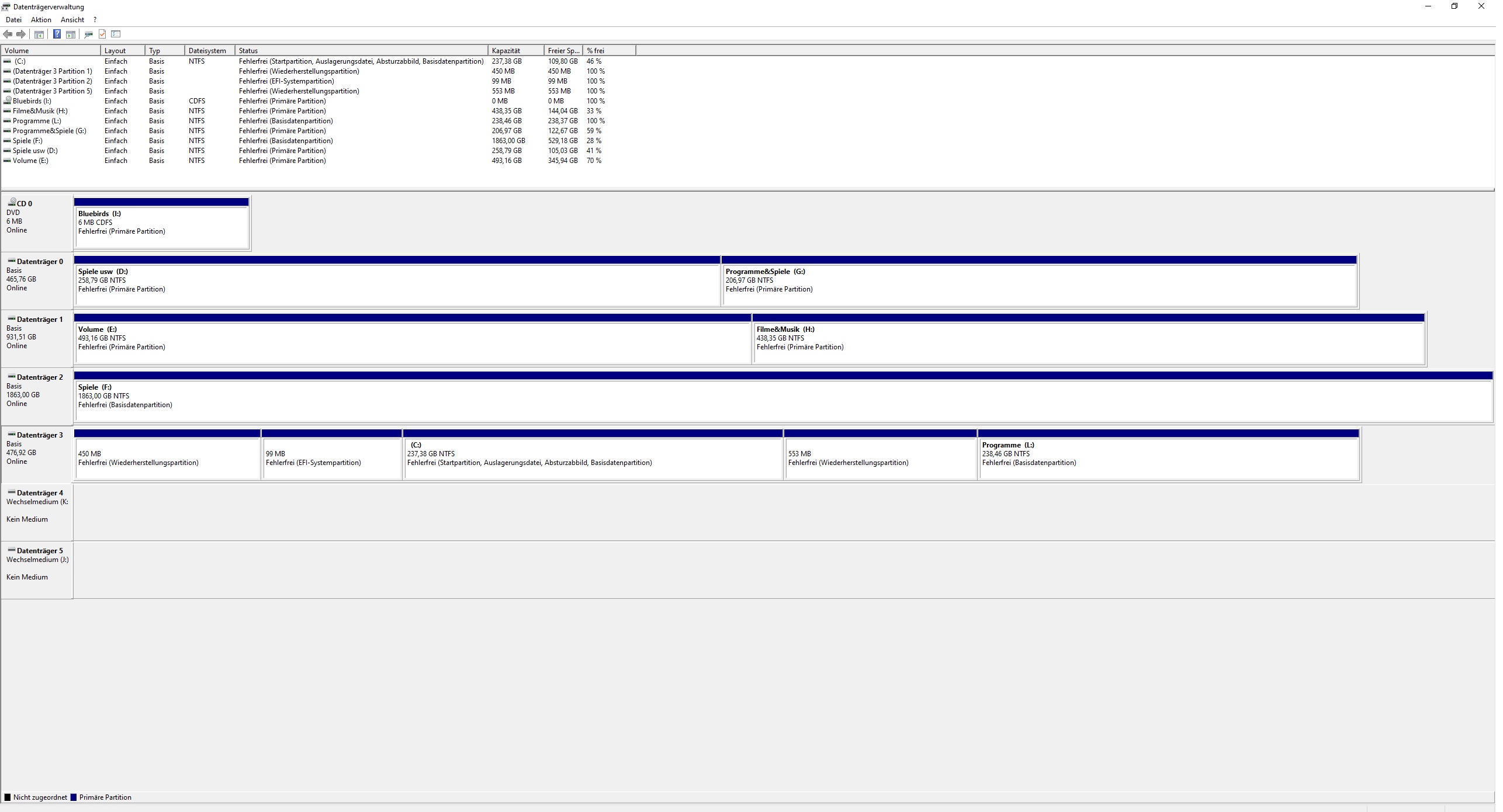

Da dein PC ja läuft, zeige Bitte einen Screenshot der Datenträgerverwaltung.

Sobald ich zuahuse bin mache ich ein Bild der Datenträgerverwaltung.

Cmos reset habe ich gemacht hat nicht geholfen, angehängt hatte ich die Datenträgerverwaltung.

Haifischkopf schrieb:
HDD / SSD: 2TB WD Black SN770, 512GB Patriot Viper VPN100, WD Black 500GB,
Du gibst 3 SSD an, im Screenshot sind aber 4 zu sehen, die 1TB fehlt.
Und CD0 Bluebirds, was ist das?
CD0 Bluebirds ist ein DVD Laufwerk, Laufwerk 3 ist die Patriot Viper und Systempartition, Laufwerk 2 ist die WD Black SN770, Laufwerk 1 ist eine WD Red HDD als Lager für Musik Videos Fotos, und Laufwerk 0 ist eine 500GB WD Black HDD wo ältere Spiele Spiele installiert sind wie Gothic 1 2 und 3.
