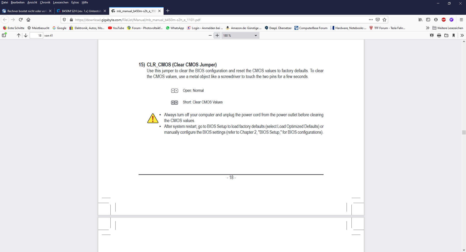

und mach bitte den cmos-clear nach Anleitung

Wenn das so ist: Alle USB-Sticks oder externe Platten entfernen und noch einmal das BIOS zurücksetzen - so wie in der Anleitung beschrieben, denn das Entfernen der Batterie klappt nicht immer zuverlässig. Wenn danach noch immer nichts geht, sehen wir weiter.
