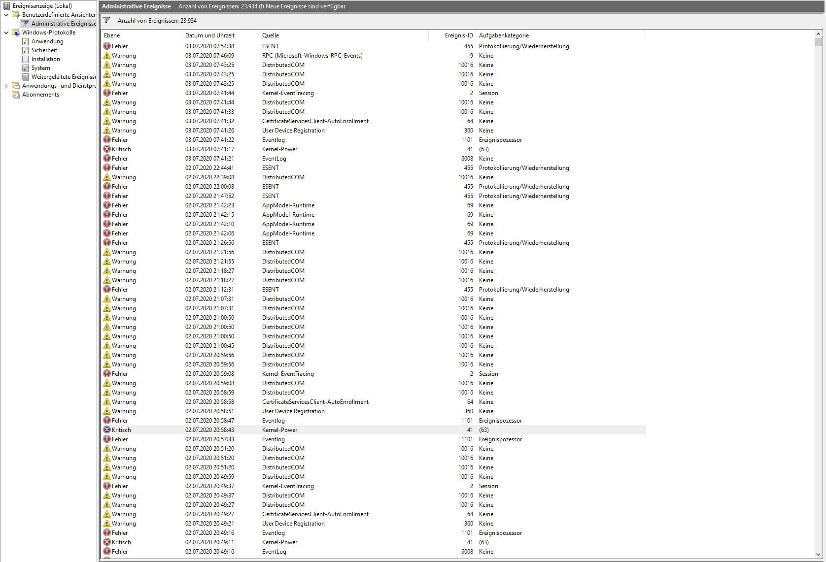

Ereignisanzeige hänge ich mal an, sieht ja schon wüst aus wenn man die filtert :/ Das System läuft so seit geschätzt drei Jahren relativ unverändert...
Die Kritischen monieren wie gesagt unordnungsgemäßes Herunterfahren. Benötigt ihr auch die Details zu den einzelnen Meldungen?
