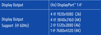

Ich finde keinen Anhaltspunkt, ob die 3200 4 mal gleichzeitig pro Karte 4K mit 60Hz kann.
https://www.amd.com/system/files/documents/radeon_wx_3200_datasheet.pdf
