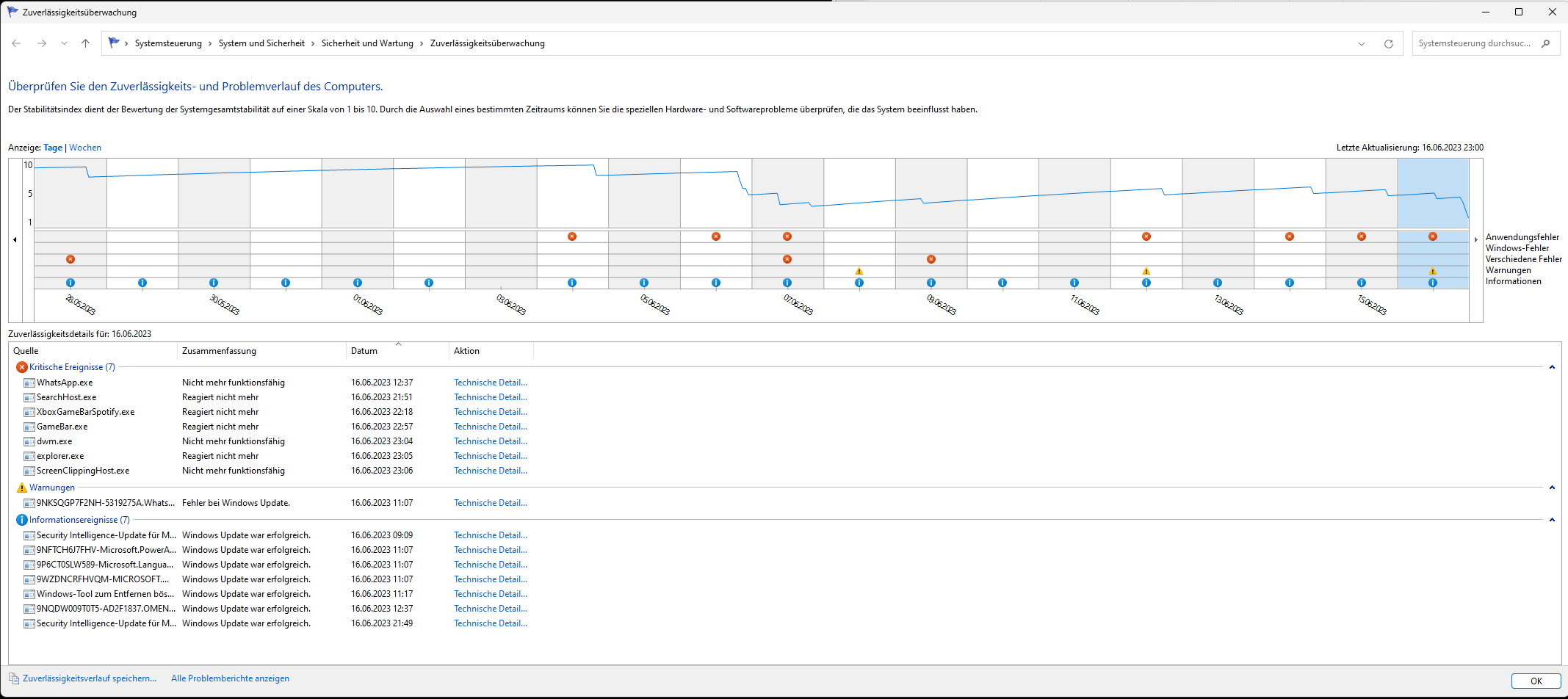

so sieht er bei mir aus:
Da tauchen immer die selben Fehler wohl auf,

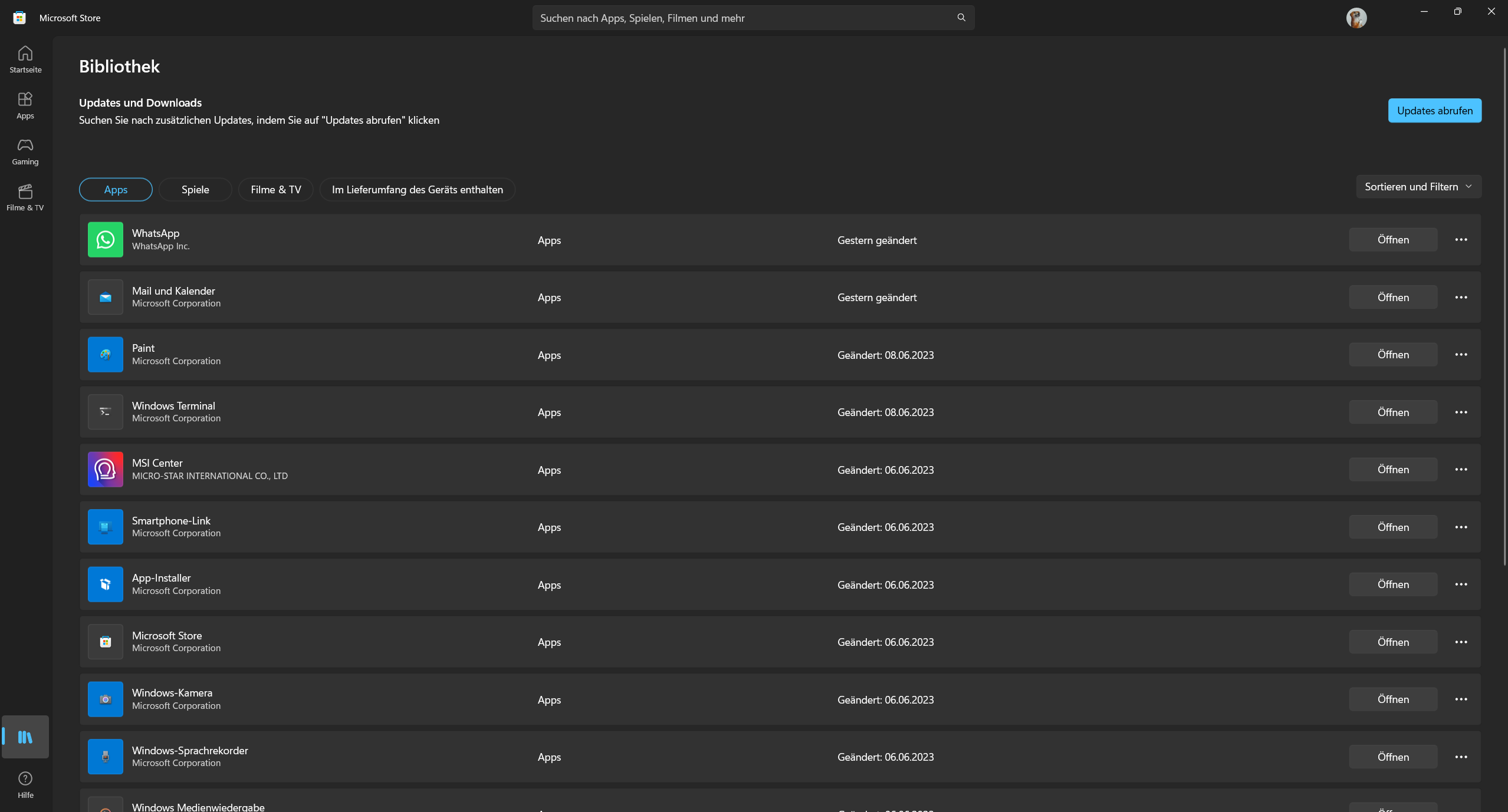

Mal dem MS Store aufrufen und dort unten links auf "Bibliothek" klicken.
Dann werden alle Apps aufgelistet die Aktualisiert werden können oder installiert sind.
Auf Updates abrufen klicken und alle Apps werden aktualisiert.

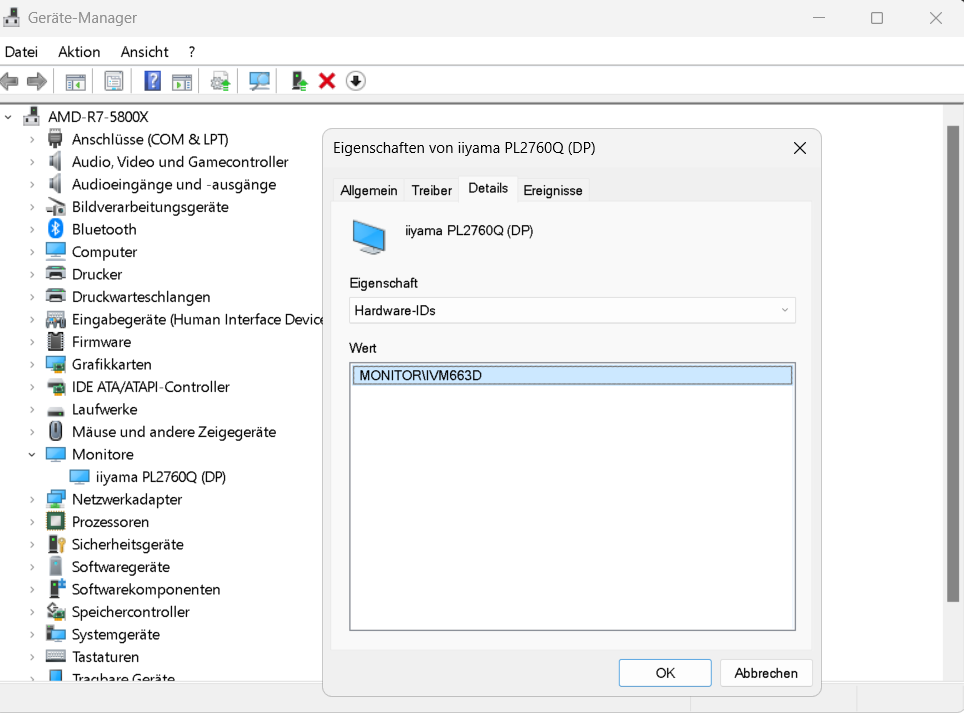

Zum unbekannten Gerät im Gerätemanager:
Hier anhand meines Monitors zeige ich mal wie du das unbekannte Gerät identifizieren kannst.
Zuerst mit rechter Maustaste auf das unbekannte Gerät klicken und im Fenster "Eigenschaften" auswählen.
Im Fenster Eigenschaften auf der Reiter Details gehen und im Dropdown Menü Hardware-ID auswählen.
Diese Zeile, manchmal sind es mehrere dann von oben anfangen, mit rechter Maustaste anklicken und kopieren auswählen dann in Google einfach einfügen bei der suche. Dann sollten Geräte angeeigt werden die diese Hardware-ID besitzen.

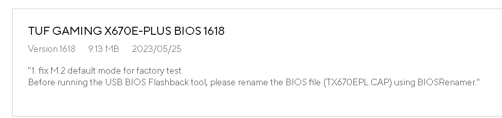

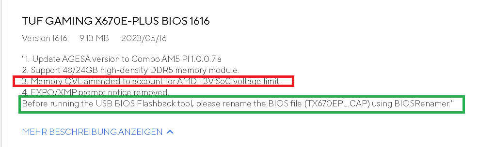

Welche BIOS Version hast du drauf?
Wurde die schon auf die neuste aktualisiert?
Das ist die neuste:
ABER DIESE sollte mindestens drauf sein:
Das grün umrandete beachten.
https://www.asus.com/de/motherboard...lpdesk_bios/?model2Name=TUF-GAMING-X670E-PLUS
Mal keine Hardware Fehler zu sehen, zumindest mal nicht für den 16. 08. 22

Einfach über normalem Wege ein BIOS Update machen,
hierfür braucht man kein BIOS Flashback und somit auch die Datei nicht umzubennen,
bzw darf man diese nicht umbenennen für ein normales BIOS Update.
