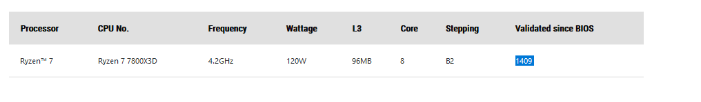

Habe das jetzt auch gesehen:
Aber woher weiß man, mit welcher Version ein Board ausgeliefert wird, um zu wissen, dass man vor der Inbetriebnahme etwas flashen muss.
Das irritiert mich schon ein wenig. Bin ja mehr User als Techniker
yxcvb schrieb:
Du hast eine X3D CPU. Ohne aktuelles BIOS wird das nichts, die wenigsten Boards im Handel werden schon das passende BIOS haben.
Falsch
Ich habe das Asus B650E-I (also die ITX Version dieses Boardes) mit dem 7800X3D.
Die Asus B650E starten mit dem 7800X3D mit jeder bios Version, auch wenn von Asus mittlerweile "Validated since bios 1409" als minimum genannt wird. Vor ein paar Wochen stand da noch "Validated since bios 1101", aber das haben sie in den letzten Tagen angepasst nach den Problemen mit gestorbenen 7000er CPUs.
Ich hatte beim ersten Boot Bios 0821 von irgendwann letztes Jahr installiert mit dem 7800X3D und es ist ohne Murren ins bios gestartet um ne aktuelle Version zu installieren.
Man kann natürlich jederzeit auch die Flashback option nutzen, ist aber nicht notwendig.
Das der Rechner nicht startet liegt nicht am bios.

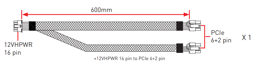

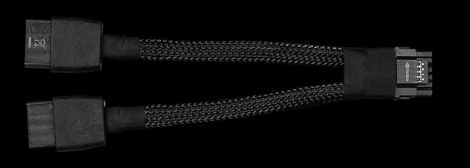

ich hatte die Karte wie folgt angeschlossen:
MSI hat bei meiner Karte ein Y-Kabel mitgeliefert.

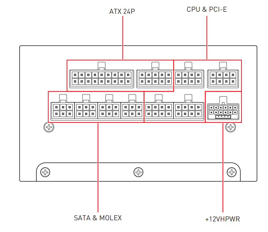

Bei meinem NT waren folgende Kabel dabei.
Die beiden Kabel habe ich an das Y-Kabel angeschlossen und dann mit dem NT verbunden. Aber nur mit einem 6+2 PIN am NT. Wenn ich jeweils beide hätte anschließen wollen, wäre nicht genug Platz gewesen, da ein "Steckplatz" für das 8-polige CPU-Kabel benötigt wird.

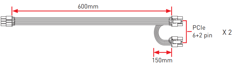

Dann habe ich das Y-Kabel von der Karte abgenommen und folgendes Kabel verwendet:
Ging auch nicht.

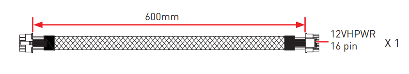

Zu guter Letzt habe ich das Kabel genommen:
und es mit dem Anschluss am NT verbunden
Erfreulicherweise ging der Rechner dann an. Ich habe jetzt zwar noch keinen Lasttest oder dergleichen gemacht, aber der PC läuft wenigstens.

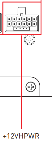

Was ich nicht weiß bzw. noch nicht verstehe ist, dass MSI das Y-Kabel mitliefert und ich es damit nicht zum laufen bekomme. Zudem weiß ich nicht, ob man bei meiner Graka zwingend ein NT haben muss, was diesen +12 VHPWR ermöglichen muss, damit ich das 16polige Kabel direkt anschließen kann.
VIelleicht weiß jemand von Euch Bescheid, was ich eventuell noch falsch sehe oder nicht richtig angeschlossen habe. Denn aus meiner Sicht sollte die Graka ja auch mit einem NT funktionieren ohne den Anschluss +12VHPWR. Wenn ich mich irre, dann wäre es ja auch eine Erklärung.

Aber wie schließe ich denn die Grafikkarte ans NT an, wenn ich den benannten +12VHPWR-Anschluss am NT nicht habe.
Den mitgelieferten MSI Y-Adaper schließt an der Grafikkarte an, und dafür brauchst 2x 6+2 Pin PCIe Stromversorgungskabel vom Netzteil. Also suchst dir zwei solche PCIe 6+2 (*2) Kabel und schließt jeweils ein 6+2 Ende davon an den MSI Y-Adapter an, die anderen Enden dieser beiden Kabelstränge dann am Netzteil.
Dh. Je PCIe Kabel bleibt ein 6+2 Pin Stecker unbenutzt.
Wenn wissen willst, wie da ein Kurzschluss entstehen kann, schau dir mal die Pinbelegungen der Stecker am Netzteil, an der Grafikkarte, und an den PCIe 6+2 Pin Kabeln an. Man darf nicht 12V direkt mit Masse verbinden. Die Stecker Verwechselsicherungen sind leider nicht idiotensicher.

Eine kurze andere Frage noch. .... Sollte es dann so auch gehen, ist es dann egal, wie ich die Karte anschließe oder gibt es Unterschiede zwischen 2x PCIe 6+2 und dem 16pin Kabel?
Das 16Pin Kabel vom Netzteil ist besser, weil das Kabel insgesamt kürzer ist, und ein Steckkontakt dazwischen weniger. Jeder Steckkontakt mehr ist schlecht, da Spannungsabfall und warm wird durch Übergangswiderstand.

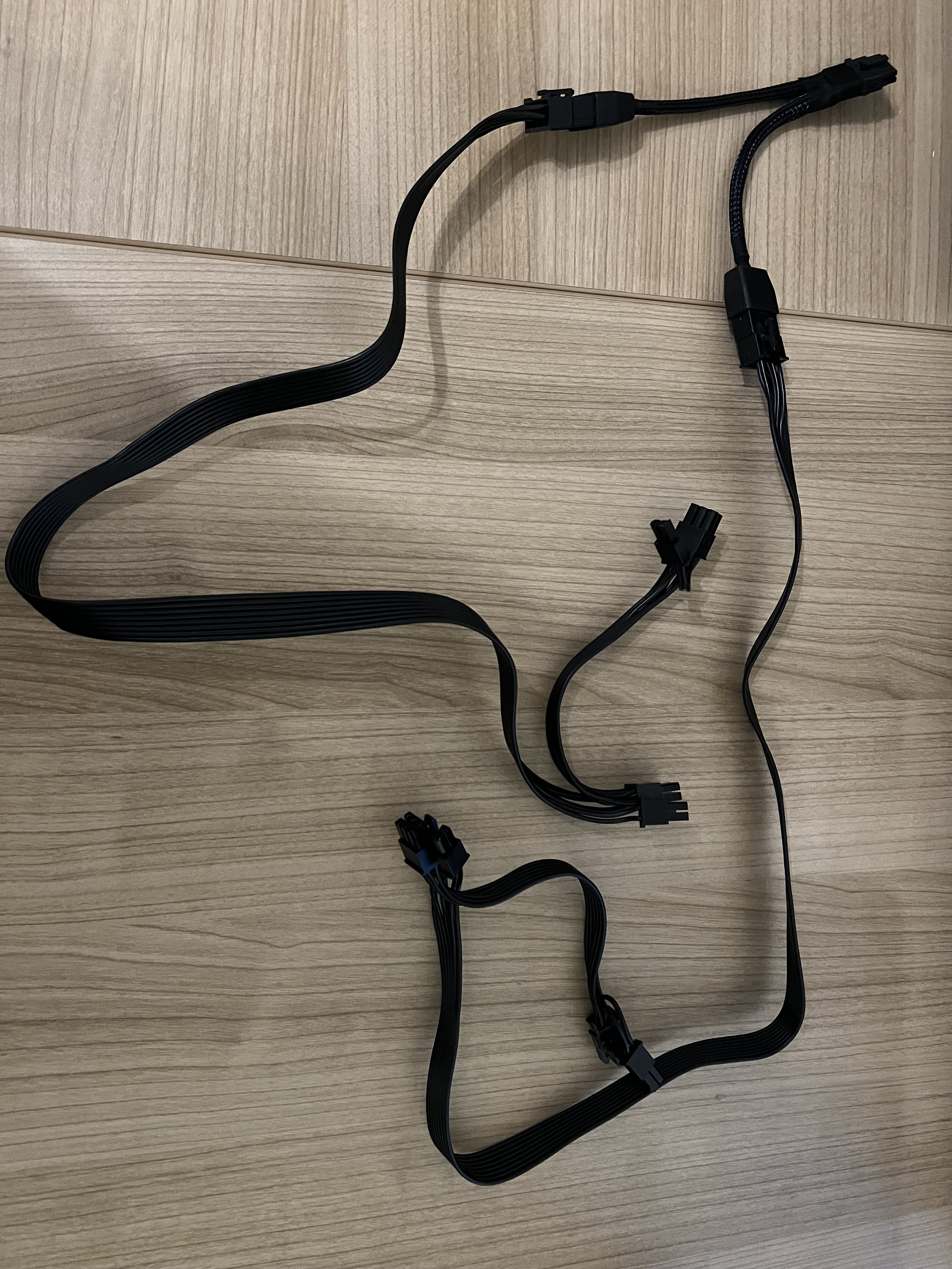

So, ich habe es heute Abend nochmal ausprobiert und es geht mit dem Y-Kabel und den beiden 6+2Pin PCIe Kabeln nicht.
So sieht das Ganze aus. Habe die ersten anliegenden 6+2 PIN-Stecker verwendet.
Somit bleibt für mich weiterhin die Frage, wie man den Rechner zu laufen bekommt, wenn man kein NT, was das 16Pin Kabel nutzen kann.
Du hast es beinhart schon wieder falsch gemacht.
So oft einen Kurzschluss zu verursachen ist vielleicht auch ungesund für die Hardware.
Ich habe doch extra mehrmals gesagt, der PCIe 6+2 Pin Stecker gehört in das Y-Kabel, bzw. nur Grafikkartenseitig angesteckt. Manche stecken den auch in das Mainboard CPU-12V 8-Pin, das ergibt auch Kurzschluss.
