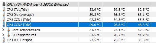

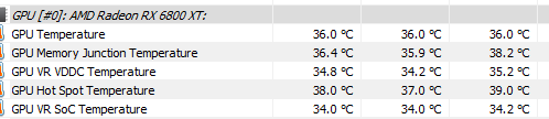

Übertaktet ist nichts, RAM nur 1 Modul zur Zeit eingebaut, Temperaturen gerade:
Thermal Throttling, das hier ein sauberes Windows-Herunterfahren auslöst, könnte ja nur CPU oder GPU sein. Die Temperaturen passen jedoch, zum Auskühlen bräuchte die CPU oder auch GPU auch nicht etliche Stunden.
