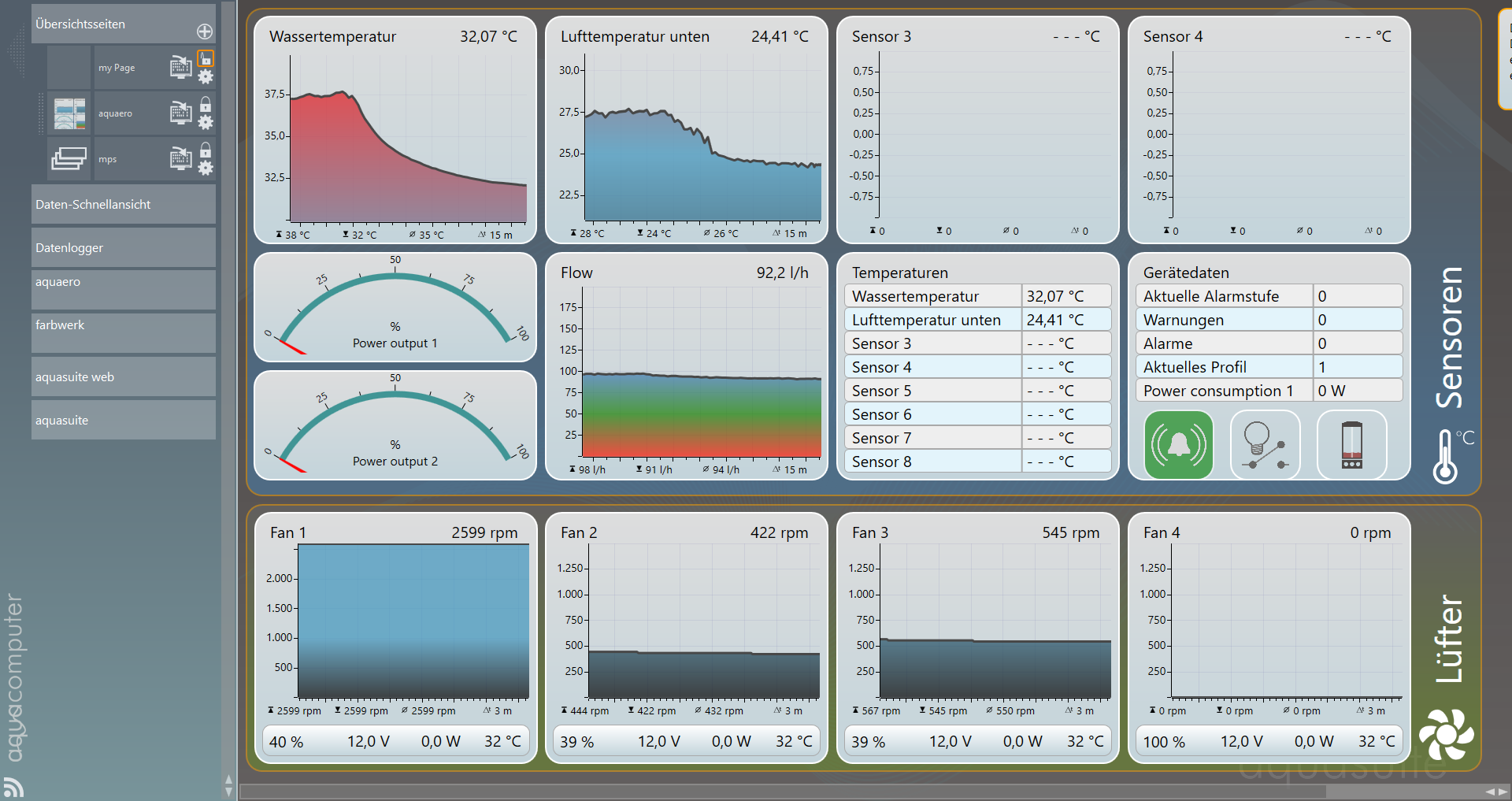

Hier meine Idle Temperatur und verlauf:
[IMG]https://pics.computerbase.de/forum/attachments/649/649990-add848220aa4e28a0d1053d1f6e07ad2.jpg[/IMG]
Da sieht man auch gut, wie träge das Wasser reagiert.
32 °C habe ich noch nicht mal unter 100% Last hinbekommen, muss mal einen mehrstündigen Test machen. =D

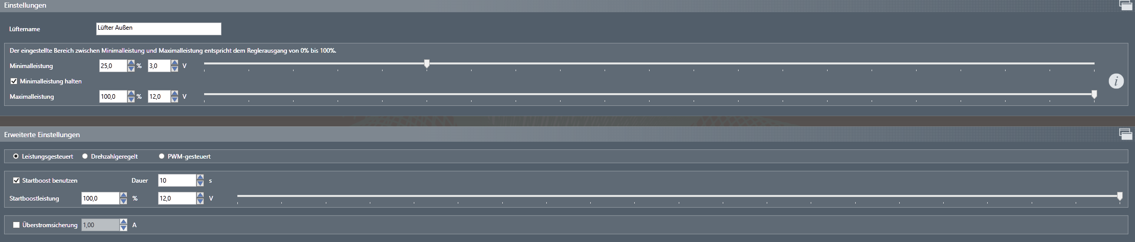

@YANKOO37
Klar kein Problem.
Der Kurvenregler für die 6 Lüfter an den äußeren Radiatoren schaut bei mir so aus.
Die Lüftereinstellungen dazu.
Grob gesagt hab ich´s so eingestellt, das die Lüfter im Idle nur mit ca 5V laufen, weiter runter geht bei denen nicht da sie sonst einfach ausgehen. Dann ein langsamer anstieg bis ca 30°C und danach ein steilerer anstieg bis 35°C.
35°C ist glaube ich kaum möglich mit meinem System, zumindest nicht zu dieser Jahreszeit.
