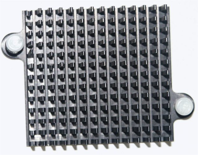

Hi Leute, habe eine Hercules Kyro 2 und wollte den scheiß aktiven lauten Lüfter runter hauen! So jetzt habe ich zwar so zwei so Zalmann kühler für je 10€ da, aber ich habe gemerkt, wenn ich die drauf bastle dann verlier ich einen PCI-Slot und das is tödlich, da ich alle dringend brauche. Nun habe ich vor ein paar Monaten von 2 alten Matrox-Karten die Passivkühler abgebaut und wollte fragen ob der reicht! Ist zwar nicht sehr groß, aber der selbe ist auf meiner GeForce 2 MX200 auch drauf! Habe mal ein paar Bilder gemacht, was würdet ihr sagen, reicht der oder net?? Und dann noch was, soll ich dann etwas Arctic Silver 3 draufmachen, oder reicht des zeugs des bei dem Zalmann KÜhler dabei ist auch??
Danke für eine schnelle Antwort
MFG
Michael

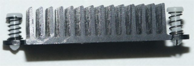

hier noch das 2te bild...

Das wird wohl ein bisserl zu heiß werden... Die Passivkühler "leben" von ihrer Masse und ihren Ausmaßen... Passiv kühlen heißt eine große Fläche bieten. Dein "kleiner" Passivkühlkörper bietet zu wenig Fläche. Der wird ja glühen. Und der Chip bald "sterben"...
Oder Du mußt die Graka standarddmäßig im BIOS (neu flashen) runtertakten...
