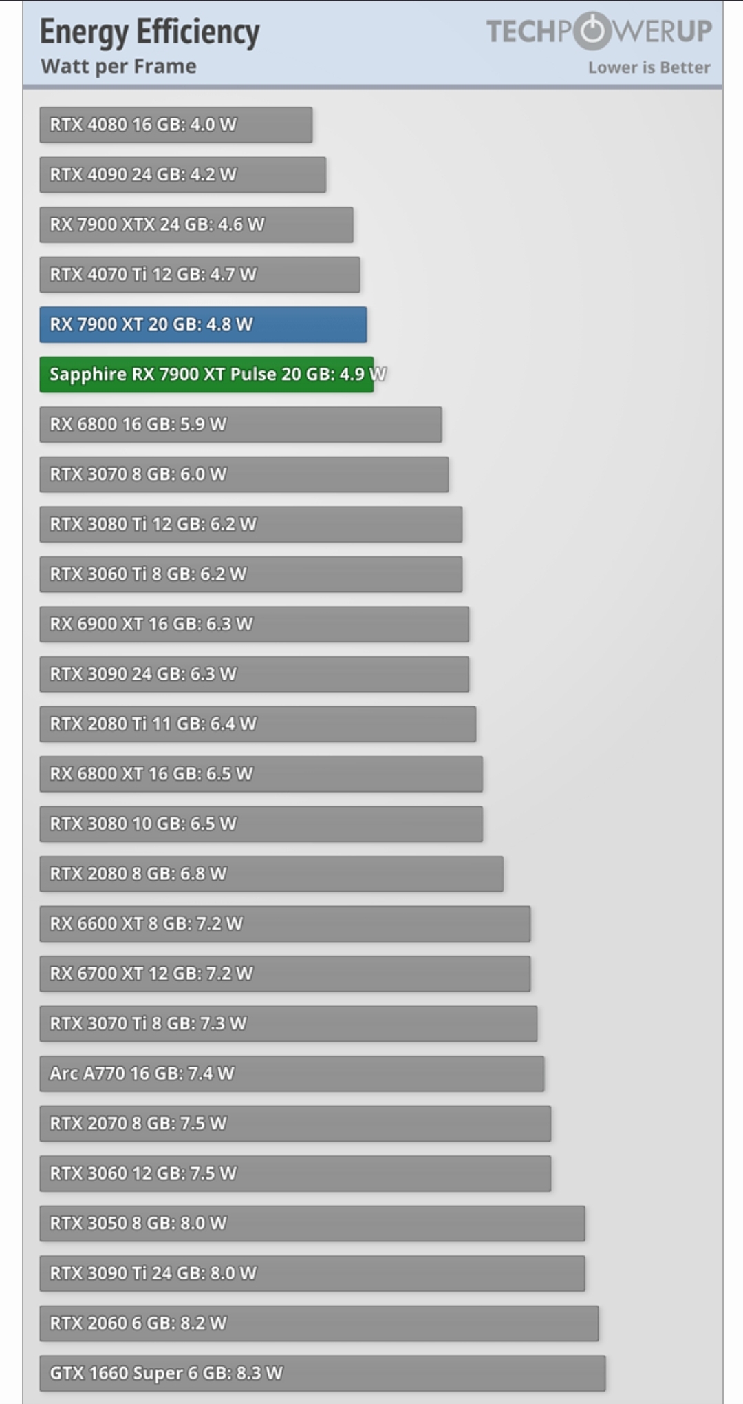

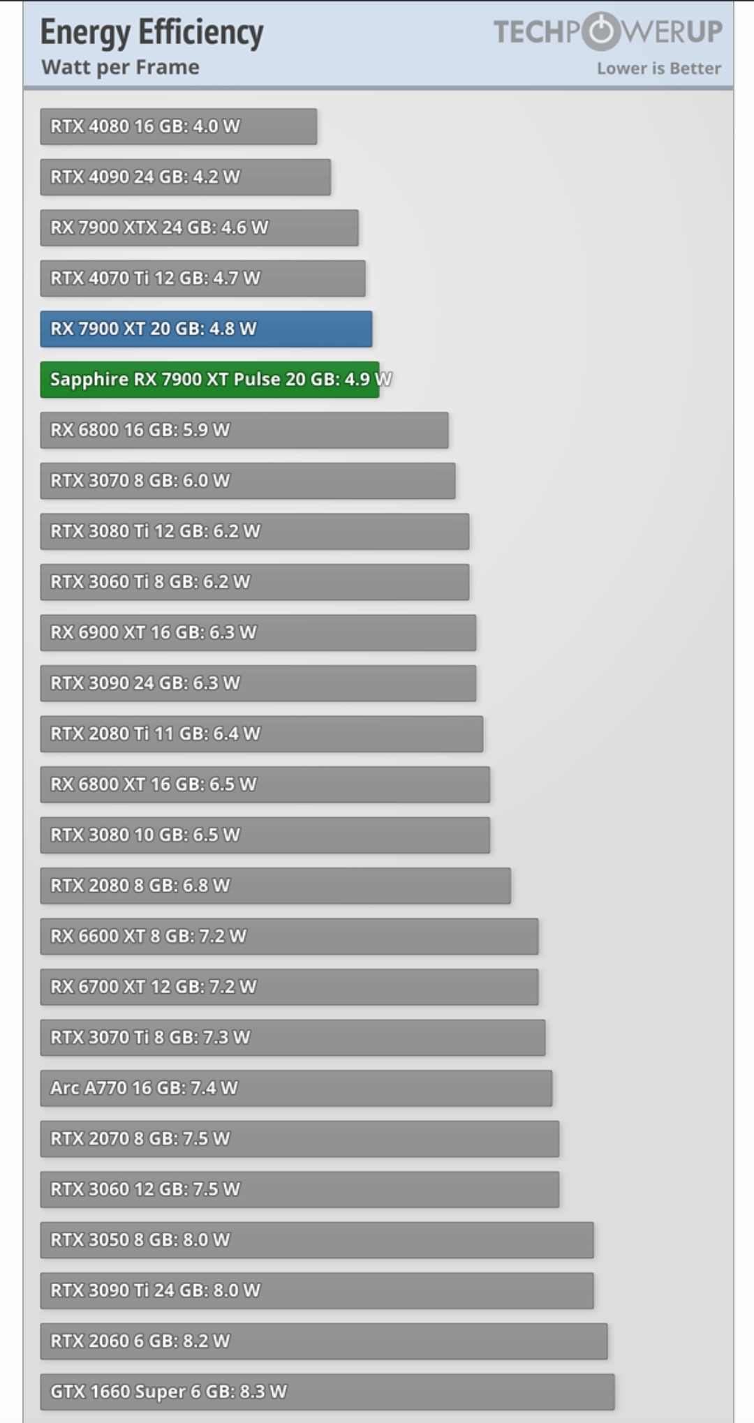

Man hätte einfach den Link aufmachen und die Quelle prüfen können...
Das ist ein frischer Test von vor ein paar Tagen. Aus diesen Fakten erschließt sich mir deine Aussage leider nicht.
