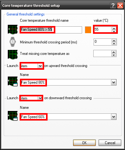

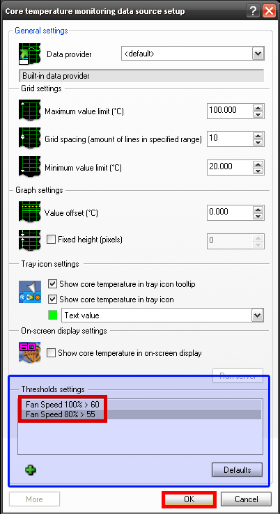

in den monitor kann ich ja alles mögliche reinladen. aber wenn ich auf einen pararmeter rechtsklicke und in die optionen gehe, sollte ganz unten so ein grünes kreuz sein, wo man weitere optionen einstellen kann. also wo man die profile entsprechend der lastzustände zuordnet. und genau dieses kreuz ist bei mir nicht vorhanden. also kann ich so viele profile wie ich will anlegen - es nützt mir nichts, wenn ich die nicht zuordnen kann.
hoffe du weißt was ich meine.
hier noch mal nen screenshot so wie es aussehen sollte: Riva.jpg
der blau markierte bereich fehlt bei mir.
und da sollte man hinkommen, wenn man auf das grüne kreuz drückt: Riva_2.jpg
SaliSali schrieb:
Das gibt es bei der neuen Version nicht mehr. Du must es anders machen. Klick
okay vielen dank für den link. ich finde die neue methode ziemlich umständlich. außerdem vermisse ich in dem tutorial die lasterkennung. dort wird exemplarisch bei windowsstart übertaktet und dann bei zu hohen temps etc. runtergetaktet.
ich möchte hingegen beim windowsstart untertakten und bei 3d-anwendungen hoch takten. aber wie stelle ich ein, dass rivatuner 3d-anwendungen erkennt und den takt hochschraubt?
