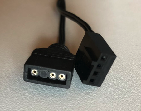

Und dann bin ich nicht ganz sicher wo ich diese Stecker einstecken soll. Die kommen von einem Fan-Hub der bereits vorinstalliert war im Case und diese Kabel hingen auch bereits dran.
Und die Enden:
Das mit den 3 scheint RGB zu sein und hätte ich jetzt einfach an einem "Adressable Gen 2 Header" am Mainboard eingesteckt?
https://dlcdnets.asus.com/pub/ASUS/mb/Socket AM5/ROG_STRIX_X670E-E_GAMING_WIFI/G21210_ROG_STRIX_X670E-E_GAMING_WIFI_UM_V3_WEB.pdf?model=ROG STRIX X670E-E GAMING WIFI
Seite 1-2
Und der andere ist einfach ein FAN?
Wozu sind die beiden Stecker da, um alle eingesteckten Lüfter am Hub zu synchronisieren?

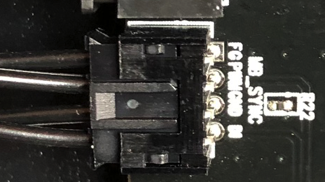

Und dann habe ich noch einen Stecker auf dem Mainboard gefunden der nicht im Handbuch auftaucht:
Der in der Mitte zwischen USB und FAN. Im Handbuch ist dort einfach eine Lücke.
Korrekt.
Richtig.
Davon gehe ich aus, sonst wäre es kein Hub, sondern ein Controller und hätte eine eigene Steuerungseinheit, bspw. eine Fernbedienung.
Dann ist er wohl nicht relevant.
