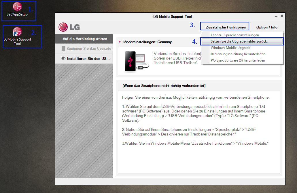

Dann mit dem LG "B2CAppSetup" Tool das Stock-Android (~1,3GB) über "Zusätzliche Optionen / Setzen Sie die Upgrade-Fehler zurück" & installieren lassen.
Sorry aber das ist doch voelliger Bloedsinn. Das LG Mobile support Tool hat weder zusaetzliche Optionen noch setzen sie die upgrade fehler zurueck, das hat das andere tool, das widerrum fixt praktisch nix.
Auch fixt weder das eine LG PC Tool das diese option hat meine boot probleme noch, fixt ein upgrade recovery von dem B2CAppSetup tool meine recovery probleme.

in der lg pc suite "upgrade fehler werden wieder hergestellt" (auch wenn ich keine fehler wiederherstellen will omg).
Was dieses "ueber zusaetliche optionen" bedeuten koennte in deiner anleitung ist mir ein raetzel weder das eine noch das andere tool hat solch ein punkt.

hmm hab grad mal die sprache auf deutsch gestellt dann hab ich ploetzlich auch das menu wie du, im englischen ist das viel simpler gehalten, dachte nicht das die das menu komplett umstrukturieren nur wegen ner uebersetzung.
