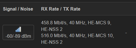

Ok, wenn die alte Anbindung tatsächlich 4x4 war, dann erklärt sich das auch mit den 250 Mbit/s. Aber schon ein abgefahrenes und schwer zu ersetzendes Setup.
Hier mal ein Beispiel:
Flint 2 zu Zyxel M1 via 2.4Ghz (beide OpenWRT)
Ca. 2m Luftlinie, jedoch mit einer Decke dazwischen.
Verbindung via WiFi6, wobei der Zyxel nur 2x2 (RX / TX) unterstützt
Das reicht für ca. 180Mbps Internet für die via 5Ghz am Zyxel-Repeater angebundenen Clients bei VDSL250.
Ping mit 15ms auch super. Und das ganze trotz VLAN-Tunneling via WiFi-Backbone.
Wenn's nur um Internet und nicht NAS/Netzwerk geht, bevorzuge ich da die Nutzung des 2.4Ghz als Backbone. Insb. da hier auch RADAR etc. keine Rolle spielen. Klar, sollte ich mal irgendwann auf 1000 Mbit Glasfaser wechseln sollen, dann wird auf 5Ghz umgestiegen, aber spätestens dann brauche ich auch einen Tri-Band-Router damit sich die Performance nicht halbiert bei dem WiFi-Repeater.
Liegt an den oben erwähnten DSL-Verlust wenn man an den Router kommt, das hat zu einigen DSL-Resyncs geführt, weswegen die DSLAM-Datenrate gerade auf 200 Mbits drosselt.
QoS drosselt dann nochmal auf 95% der Leitungskapazität, damit ist man dann bei 190 Mbits.
Und die Differenz zu den 180 Mbits kommen dann vstl. durch den Overhead beim VLAN-Tunneling via WiFi ;)
Ja, aber du rechnest ja nicht damit, dass die DLM-Drossel für immer bestehen bleibt? Und verständnishalber, du rechnest damit, dass eine zukünftig genutzter 2,4 GHz Backbone mit 2x2 auch die 2X0 Mbit/s schafft oder muss er das gar nicht? Verdutzt mich halt, da meine letzten Ergebnisse mit Wifi 6 2,4 GHz immer um 100 Mbit/s netto oder darunter lagen.
Welches Setup nutzt du denn?
Was ich getestet hatte ist:
7590 -- 5ghz -- 2400-Repeater -- LAN -- Flint2 -- 2.4Ghz -- Zyxel M1 -- 5Ghz -- Client
Hier kommt beim Client derzeit die 180 Mbits an bei einer DLM-Drosselung auf 200 Mbits.
D.h. zumindest wenn das 2.4Ghz das Backbone zwischen zwei Routern ist (und nicht die Verbindung zu den Clients), sind mehr als 100 Mbit/s auf jeden Fall drin.
