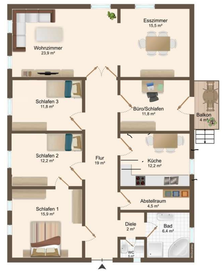

Einen Home Server haben wir nicht / nicht geplant...
Braucht man mehr als einen AP pro Stockwerk?
Der Anschaffungspreis ist nicht sooo wichtig - klar keine 350€ pro Stück
Mit 2,4 GHz könnte einer pro Stockwerk ausreichen, vielleicht. Für 5 GHz vermutlich mehr, also auf jeden Fall in den Lümmelecken wie Arbeiten, Schlafen, Fernsehen. Muss man messen …

EG +OG jeweils im Flur ein Netzwerkkabel in der Decke
Ich hoffe du hast nicht nur ein Netzwerkkabel aus der Decke, sondern auch eine Dose um das Reststück Kabel, ein Keystone Modul und ein kurzes Patchkabel unterzubringen. Die APs bieten in der Regel nur ganz wenig Platz auf der Rückseite für den Kabelanschluss. Bei einer angehängten Decke ist es einfacher, da man das Kabel in den Deckenhohlraum zurück schieben kann.

Es ist endlich soweit und der Glasfaser Anschluss steht in greifbarer Nähe, jedenfalls was die Verlegung in die Wohnung betrifft.
Der Anschluss kommt ins Büro.
Wie verlege ich jetzt am besten die weiteren Kabel?
Jedenfalls müssen 3 Kabel vom Büro in den Flur (Access Point) und davon gehen 2 in das Wohnzimmer (Access Point und ein Switch am TV).
Ein Loch oben durch die Wand bohren oder lieber unten?
- wenn man darüber schreibt/spricht ist einiges klarer - wahrscheinlich besser oben, da die APs oben hängen
Nehme ich dann Verlegekabel oder ein normales LAN Kabel (CAT6a / 7)?
Danke für eure Hilfe.
LG

Hey,
die Kabel werden auf jeden Fall Aufputz gelegt, die dann mit einer Kabelleiste verdeckt werden.
Also dann
  • ein LAN-Verlegekabel vom Router oder Switch im Büro zum Switch im Wohnzimmer
  • und ein LAN-Verlegekabel vom Switch im Büro zum POE Access Point im Wohnzimmer
  • ein LAN-Verlegekabel vom Switch im Büro in den Flur zu dem POE Access Point
Also kann ich dann einfach so ein Verlegekabel nehmen:
Cat-7-Netzwerkkabel-Verlegekabel
und dann entsprechend das hier:
Crimpstecker RJ45 für starre Cat.7 Netzwerkkabel
Das wars?
Danke.
ich weiß es ist schon länger her, aber mir ist unklar welche Hardware ich benötige und wie ich die Kabel richtig lege.
Kurz zusammengefasst:
  • Der Glasfaseranschluss wird jetzt in den nächsten Tagen bei mir freigeschaltet
  • Im Büro ist der Glasfaseranschluss und auch die FritzBox
  • Vom Büro ist ein Loch oben gebohrt, dass in den Flur führt
  • Vom Flur gibt es ein Loch ins Wohnzimmer
Equipment:
Access Points werden über POE angeschlossen:
  • Im Flur
  • Und Wohnzimmer
Mir ist jetzt nicht klar, wie/wann ich Verlegekabel, Patchkabel verlege bzw. anschließe.
Beispiel:
Büro:
  1. Patchkabel von FritzBox zur Aufputzdose
  2. Verlegekabel an die andere Seite der Aufputzdose
  3. Das Verlegekabel geht dann bis zur gewünschten Stelle im Flur
  4. Ab da dann eine Aufputzdose nehmen und ein Patchkabel rein das in den Access Point führt?
Ist das richtig so? Vielen Dank.
Werde das jetzt so bestellen, wie im Bespiel definiert.
LG
