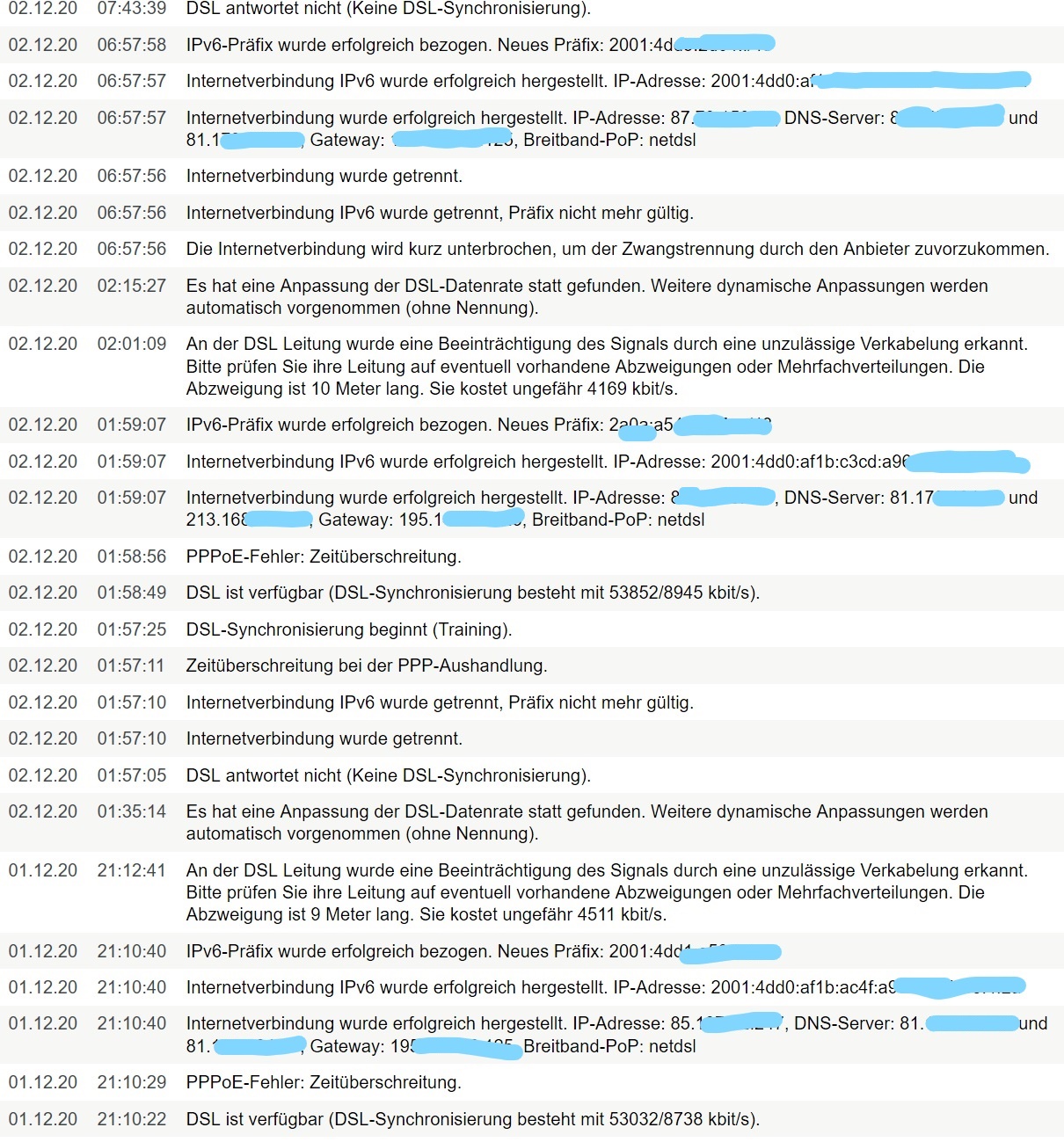

Es gab die ganze Zeit die Meldung mit einem PPPOE-Fehler, seit gestern nachdem ich mal den Router abgeklemmt habe, kommt immer folgendes:
Um 21 Uhr gestern habe ich den Router für 20sek ausgesteckt, deshalb sind die Logs davor nicht mehr da, aber zeigen das selbe, außer das mit der Verkabelung ist neu.

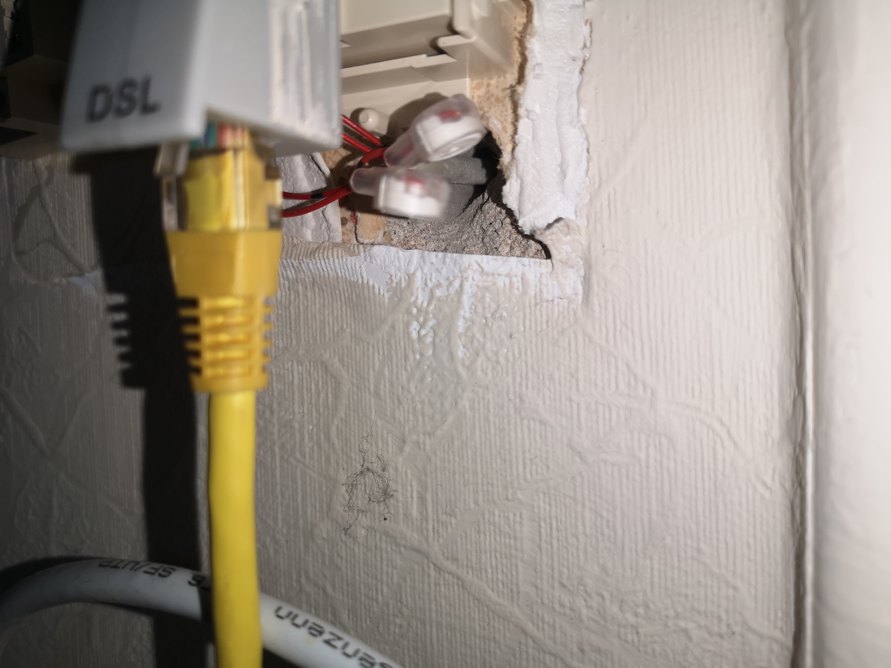

Habe das Gehäuse der TAE-Dose geöffnet und es ist wie folgt verdrahtet:
Links 1,2 Rechts 1,2
Die linke Dose wird nicht genutzt, sondern nur die Rechte. Es befinden sich keine weiteren Dosen im Haus.
Es kommt halt immer folgende Meldung:
Internetverbindung IPv6 wurde getrennt, Präfix nicht mehr gültig.
Zeitüberschreitung bei der PPP-Aushandlung.
DSL-Synchronisierung beginnt (Training).
DSL ist verfügbar (DSL-Synchronisierung besteht mit 54911/8489 kbit/s).
An der DSL Leitung wurde eine Beeinträchtigung des Signals durch eine unzulässige Verkabelung erkannt. Bitte prüfen Sie ihre Leitung auf eventuell vorhandene Abzweigungen oder Mehrfachverteilungen. Die Abzweigung ist 10 Meter lang. Sie kostet ungefähr 3548 kbit/s.
Stunde später flieg ich wieder raus und es beginnt von Vorne.

Ist doch klar wo der Fehler liegt. 10m vom Router entfernt, also bei Deiner TAE-Dose. Ich tippe mal auf die Klemmen unter dem Stecker. Da liegt der Fehler. Entweder sind beide TAE parallell oder es sind Kontakt-Probleme der Klemmen. Also Kabel kommend direkt auf die rechte TAE-Dose auflegen. Wenn das Kabel aus der Wand kommend zu kurz ist dreh die Dose um auf den Kopf. Die linke Dose kann weg.
