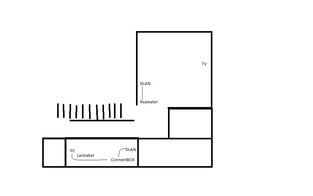

hab aktuell von Unitymedia eine Connectbox. Das Wlan reicht leider nur extremst schwach bis gar nicht ins Souterrain. Mein Vorhandenes Dlan Set von TPLINK mit offiziell 500MBIT erreicht wie es aktuell eingerichtet ist ca 60 bis 80 Mbit (Internetleitung = 120Mbit). Das Dlan Kit hat an einem Ende auch einen Wlan Repeater, ist allerdings auch zu schwach und ich möchte nicht, dass die Smartphones immer zwischen den Netzen switchen.
Mein Plan ist jetzt folgender: Das Dlan-Ende lege ich mitten in die Wohnung im Erdgeschoss und schließe einen AVM 1750E per Lankabel an. Das Wlan von der Connectbox schalte ich aus (kein switchen und geringerer Stromverbrauch). Den ungefähren Grundriss habe ich mal angehangen. Die gezeigte Etage gibt es 1 zu 1 noch einmal im "Keller" / Souterrain.
Kann ich mit dem einen Repeater wohl die komplette Wohnung (incl. TV Full HD Streaming von der Nas am TV) mit Wlan versorgen oder reicht dies nicht? Die wohnung hat 112qm über beide Geschosse.
Gibt es ggf. bessere (und gleichteure!) Lösungen?
neue dLAN-Adpater kaufen.. 1200er aufwärts.. dann sollte das mitm Repeater hintendran passen, es gibt aber auch dLANs die einen integrierten Repeater haben..
Stand vor einem ähnlichen Problem.
Im Wohnzimmer steht die FB 7490 und im Büro stand der 1750E Repeater.
Der Empfang war ziemlich unterirdisch. Habe dann ein DLAN (TP link 2000Mbit/s) dazwischen geklemmt und den Repeater als AP konfiguriert. Seitdem habe ich überall in der Wohnung vollen WLAN Empfang mit entsprechendem Speed.
Da mir die DLan-Software (muss ich heute Abend mal nachprüfen) 60 bis 80 Mbit anzeigt und ich für Full HD Stream nach meiner Rechnung nur ca 30 Mbit benötige (20GB auf 90 Minuten), müsste das vorhandene Dlan doch eigentlich passen oder?
Und wenn ich euch richtig verstehe, sollte/könnte der anzuschaffende 1750E Repeater für die komplette Wohnung reichen?
Also ich habe mit den Produkten von Fritz bisher keine so guten Erfahrenungen gemacht. Für mich ist in diesem Bereich develo die erste Wahl, egal ob WLAN-oder LAN-Adapter.
Bin jetzt zum überprüfen gekommen. Aus den angezeigten 80 Mbit wurden ca 25 Mbit. Hab dann die Steckdose gewechselt. Angezeigt wurden 300 Mbit. Erreicht habe ich 50 Mbit. Eher semioptimal. Würde ich mit mit anderen Dlan Geräten überhaupt mehr empfangen? Letzlich scheint es ja an den Leitungen zu liegen.
Den Ubiquiti hab ich mir mal angeschaut. Sieht gut aus, verbraucht aber "mehr" Strom und ist nicht so funktional einsetzbar. POE ist aber natürlich schon ganz nett.
Was wäre den mit einem MU Mimo Repeater wie den TP Link RE500?
